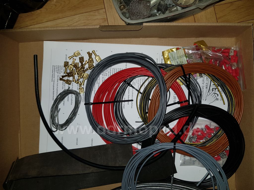

Was soll denn das werden?  blink.gif  Warum besorgst du dir nicht einen originalen Kabelbaum?? Gibt es ja noch zu kaufen. Selbst als Neuanfertigung gibt es die in originaler Ausführung.  Das hier wird doch ein absolutes Flickwerk.
Hier im Shop gibt es einen neuen Kabelbaum in Handfertigung nach Originalvorlage.
Warum wird das ein Flickwerk???
Eben nicht!
Wie ich schon geschrieben hatte,wollte ich am Habicht alles soweit selber machen.
Dieser Kabelquerschnitt ist sogar etwas größer als beim original,1mm, und die Qualität ist auch sehr gut vom Kabel.
Ich hatte auch bei meinen anderen Habicht die Kabel mit Kabelschutzhüllen selbst verlegt und alles selber dort auch verlötet gehabt.
Funktionierte auch alles prima.
Und ausserdem wäre der von dir angegbene Kabelbaum auch der falsche gewesen,weil ich ja eine Vape 12Volt im Habicht verbaue.

Naja dann mach mal. Das wird nie was gescheites und hat nichts mehr mit original zu tun, sorry.
Viel Erfolg.

Wo gehobelt wird fallen auch mal spähne wink.gif. Dass es mal Meinungsverschiedenheiten gibt ist normal wink.gif. Aber selbst für die Vape Zündung gibt es ein Fertigbaum, Jörg meinte damit wohl warum das Rad neu erfinden wenn es schon Lösungen gibt.
Letzten Endes liegt die Entscheidung ja bei dir. Ich persönlich hätte aber auch den Fertig Baum genommen.

Hallo, wenn Du den Kabelbaum selbst anfertigst, leg am besten auch gleich Massekabel zu jedem Verbraucher, so gibts später weniger Probleme, Grundierung und Lack leiten ja nicht so besonders. wink.gif
Gerade bei der leistungsfähigeren VAPE sind größere Leitungsquerschnitte gar nicht so übel, also lass Dich nicht ärgern und mach das wie Du denkst.
Grüsse, Daniel.

Den Kabelbaum selber zu bauen ist doch kein Problem. Mach ruhig, wenn du dir die Mühe machen, oder einfach nur das Geld sparen willst. smile.gif
Sowas hab' ich auch schon paarmal so gemacht. Allerdings hab ich dafür originale Kabelstecker verwendet und die dann mit der Crimpzange angequetscht. Ob deine abgebildeten roten Dinger dafür so optimal geeignet sind weiß ich nicht.
Also ich benutzt wenn möglich die blanken Flachstecker und bei den roten Flachstecker mache ich immer die Ummantelung vorher ab bevor ich die benutze wink.gif

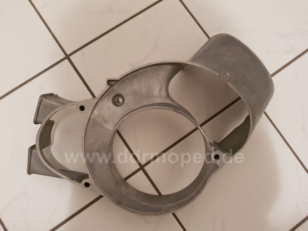

Aluabdeckung
