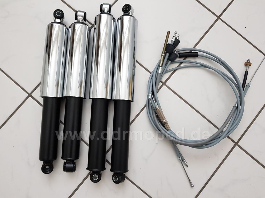

So, ich hoffe mal ihr habt jetzt nichts mehr über die neuen Stossdämpfer zu meckern wink.gif
Und 1 x Komplettset - Goldstaubbowdenzüge!

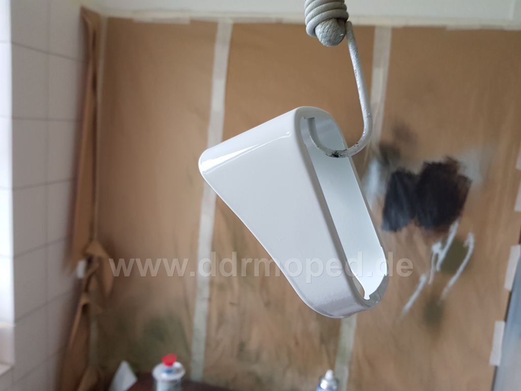

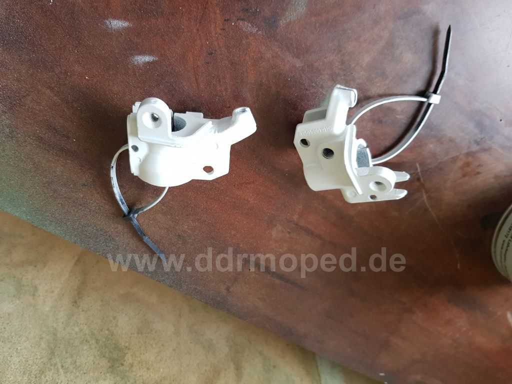

Und die Armaturen und das Rücklicht-Blech habe ich auch schon grau umgespritzt wink.gif
Das Rücklichtblech habe ich auch grau gemacht,damit das zum Gesamtbild dann auch passt!

Rücklichtblech

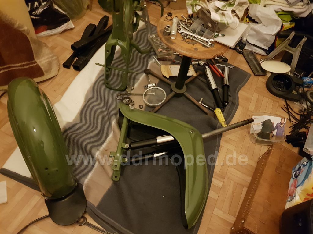

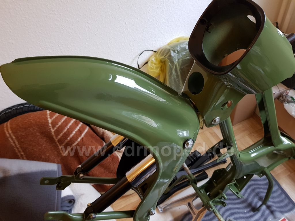

Man sieht es am Bild schlecht, aber hast du die Abstandsbuchsen zwischen Schutzblech und Schwingenträger auch richtig eingebaut? Die kommen von Innen nach Außen durch das Loch wo die Stoßdämpfer oben befestigt werden.
Außen kommt dann eine Gummischeibe, Unterlagscheibe und dann die Schraube.

Du hattest mich aber erwischt,weil ich hatte zu kleine Gummis drinne verbaut gehabt,habe ich nun eben noch geändet wink.gif

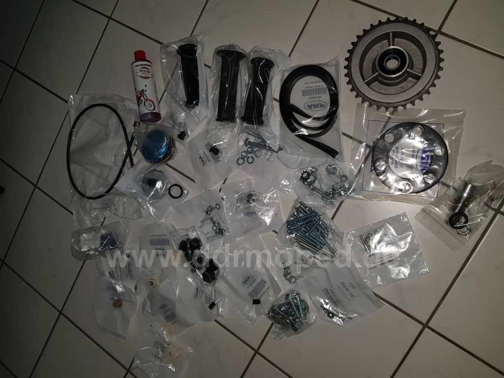

Gerade eben sind noch ein paar Ersatzteile angekommen.

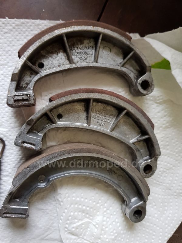

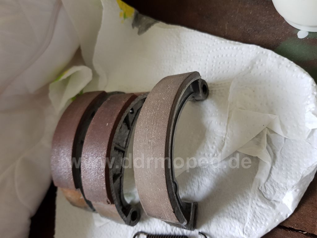

Was sagt Ihr so dazu?
Die originalen Bremsbeläge sehen doch noch ganz gut aus,oder?
Zumindest die beiden oberen Bremsbeläge!
Die beiden Bremsbeläge wollte ich sonst noch für die Vorderradbremse nehmen,weil für die Hinterradbremse habe ich mir schon ein paar neue EBC-Bremsbeläge bestellt.

Bremsbeläge

Die Backen kannste getrost noch 10000 km weiterverwenden, wenn die nicht mit Fettfingern befleckt wurden.
... und mach das Rücklichtblech in alabaster/beige wie der Tank und Seitenbleche, nicht in grau. Andernfalls gibt es da (bei mir jedenfalls) Abzüge in der B-Note. laugh.gif
Glaub mir, das sieht besser aus.
