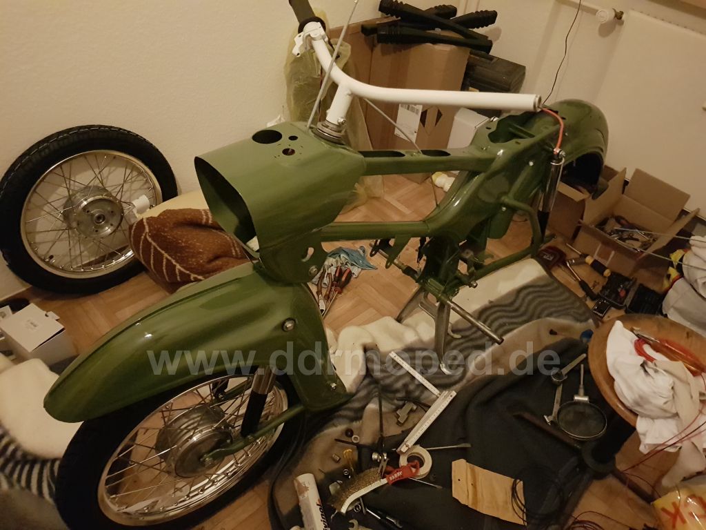

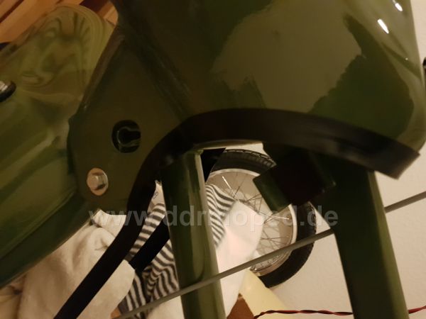

Sagt mal Jungs,
wie weit runter wird das Kedergummi an der Lampe verbaut?
Simson Habicht SR4-4,Bj.1974, Neuaufbau/Restauration
Wombat45
Geschrieben am: 29.01.2018, 07:01
Beiträge: 4821
Mitgliedsnummer.: 3758
Mitglied seit: 20.08.2010
Schau mal da rein. Da siehst du es:" Lampenkeder "
Mfg. Frank

dervomschloss
Geschrieben am: 29.01.2018, 07:18
Beiträge: 208
Mitgliedsnummer.: 9817
Mitglied seit: 06.12.2017
QUOTE (Wombat45 @ 29.01.2018, 07:01)

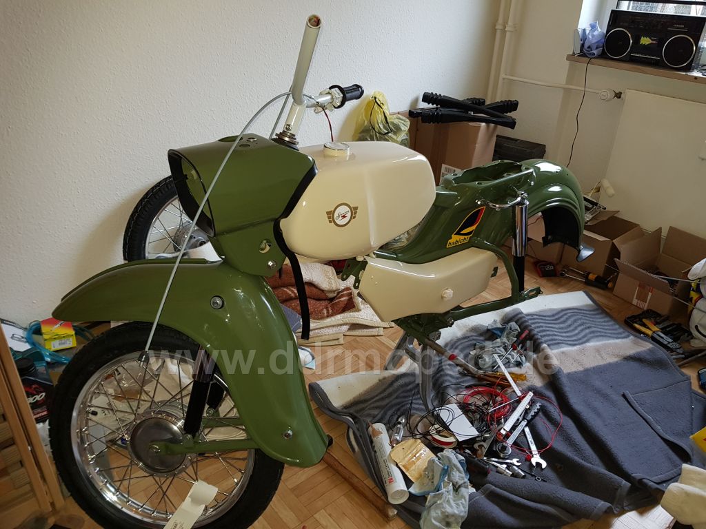

Probehalber mal den Tank und Seitenblech angebaut und die Aufkleber am Habicht rauf gemacht.

Geschrieben am: 29.01.2018, 11:49
Beiträge: 85
Mitgliedsnummer.: 8808
Mitglied seit: 03.04.2016
QUOTE (SimsonSammler1234 @ 29.01.2018, 11:31)
QUOTE (FrankfurtER @ 29.01.2018, 12:06)
Genau  thumbsup.gif  und auf dem 1. Foto sieht man auch ganz deutlich  das Rücklicht in tundragrau und nicht in alabaster/elfenbein wie Tank , Seiten und Lenkerblech  wink.gif
Nun sollte ja auch  die Frage welche Farbe hatte das Rücklicht hiermit geklärt sein  biggrin.gif
Hallo Detlef, die Frage war bereits geklärt. Bis 1973 in tundragrau und danach war es schwarz lackiert. Also müsste es hier richtigerweise schwarz sein. wink.gif
Jörg das ist völlig korrekt , aber das hatte ich schon auf Seite 12 geschrieben , scheinbar wird nicht richtig gelesen hier und die Aussagen mancher Mitglieder können einen ja verwirren wink.gif
Gruss Detlef
FrankfurtER
Geschrieben am: 29.01.2018, 11:53
Beiträge: 85
Olaf , Respekt sieht doch schon sehr gut aus thumbsup.gif thumbsup.gif thumbsup.gif
Gruss Detlef
