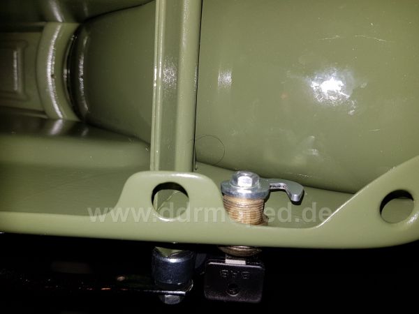

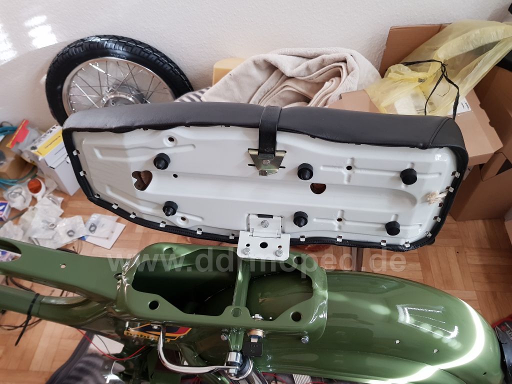

Und mit dem Sitzbankschloss (auch Nachbau), hatte ich auch Probleme gehabt.
Der Schliessharken ließ sich nur von der falschen Seite anbauen,also so das der Harken sich nur von oben nach unten drehen ließ und nicht wie richtig,von unten nach oben.
Da mußte ich erst am Schließharken etwas schleifen,damit er dann von der richtigen Seite aus auf den Schließzylinder passte unsure.gif
Simson Habicht SR4-4,Bj.1974, Neuaufbau/Restauration
Geschrieben am: 30.01.2018, 08:14
QUOTE (dervomschloss @ 30.01.2018, 08:38)
Ja das ist leider immer das Problem mit dem Briefkastenschloss. Dieses ist vom Aufbau her anders als das originale Schloss. Der Schließhaken sitzt beim originalen Schloss auch nicht mittig. Die Frage ist jetzt auch, lässt sich die Sitzbank mit dem Nachbauschloss überhaupt abschließen?
Deshalb lohnt es sich immer das originale Schloss bei mir reparieren zu lassen, um es wieder verwenden zu können. Geht natürlich nur, wenn man das Schloss noch hat.

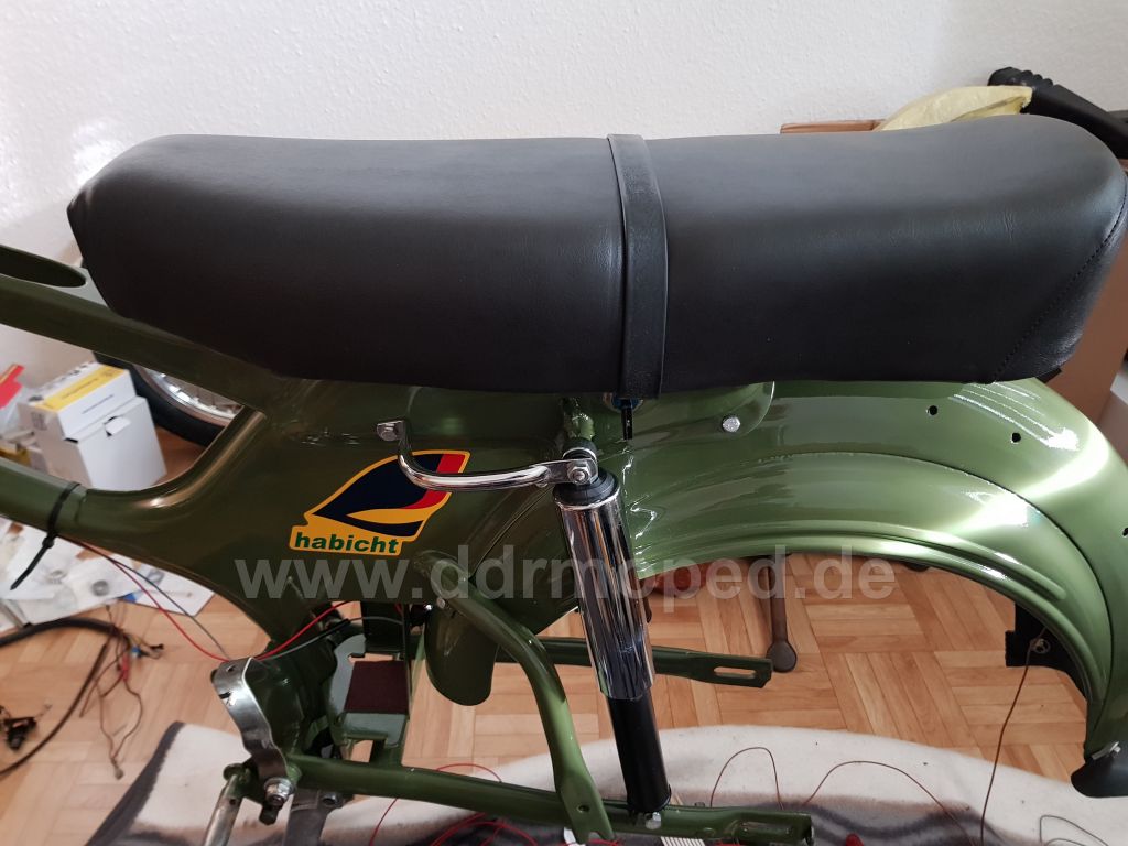

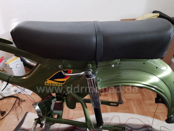

Nach dem ich echt schon fast einen Anfall beim anprobieren der Sitzbank bekommen habe,
habe ich nun nach langen,hin und her, den Schliessharken -u.s.w. so weit hingebogen bekommen,so das alles nun zu 100% einwandfrei funktioniert und die Sitzbank richtig schliesst und die nicht wieder aufspringt.
dervomschloss
Geschrieben am: 30.01.2018, 13:04
Beiträge: 208
Mitgliedsnummer.: 9817
Mitglied seit: 06.12.2017
Sitzbank

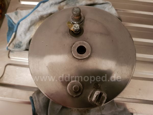

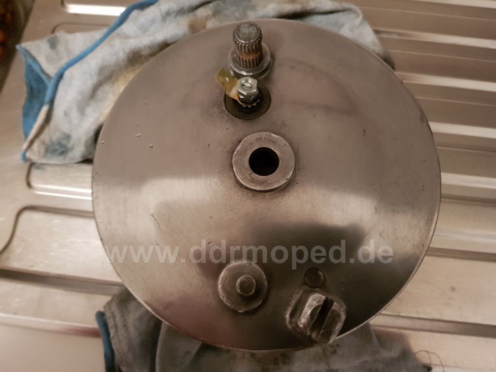

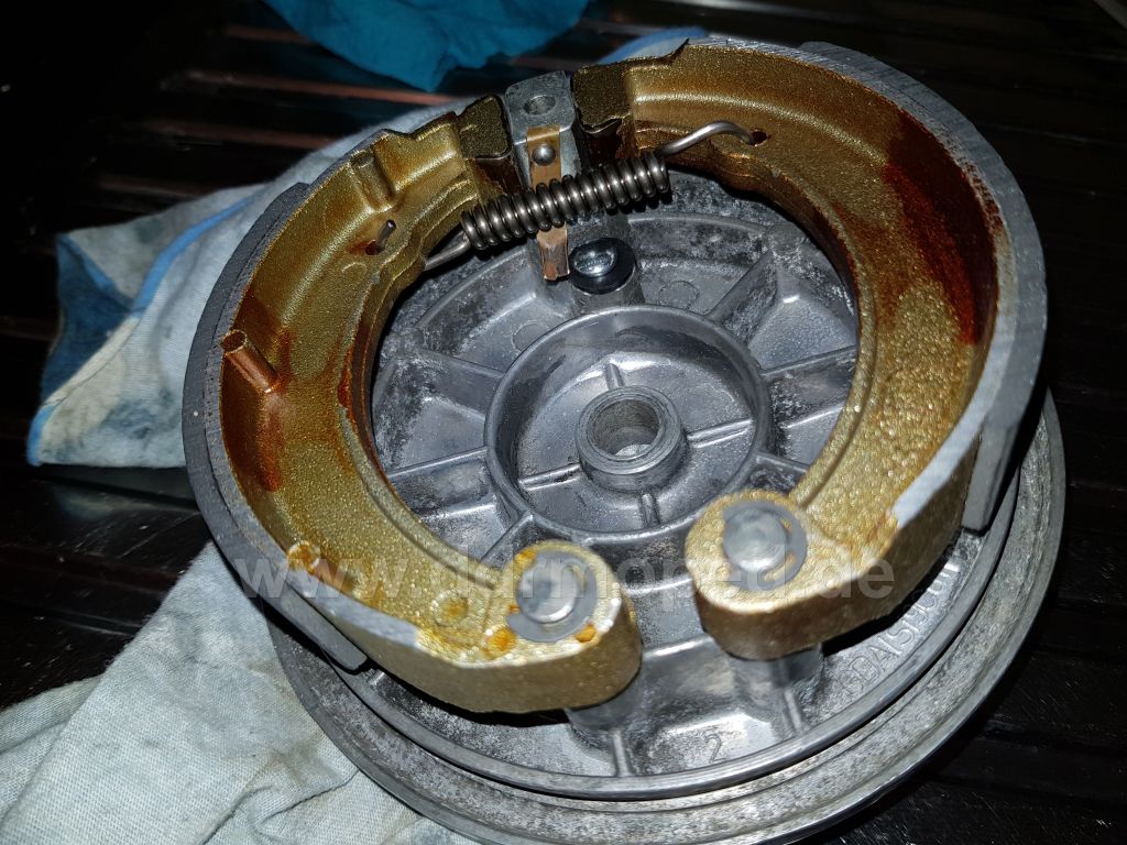

Eben noch kurz einen neuen Bremslichtkontakt und neue EBC - Bremsbeläge in die hintere Bremsankerplatte eingebaut.

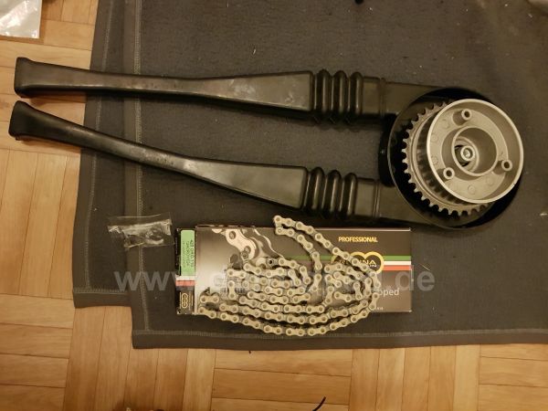

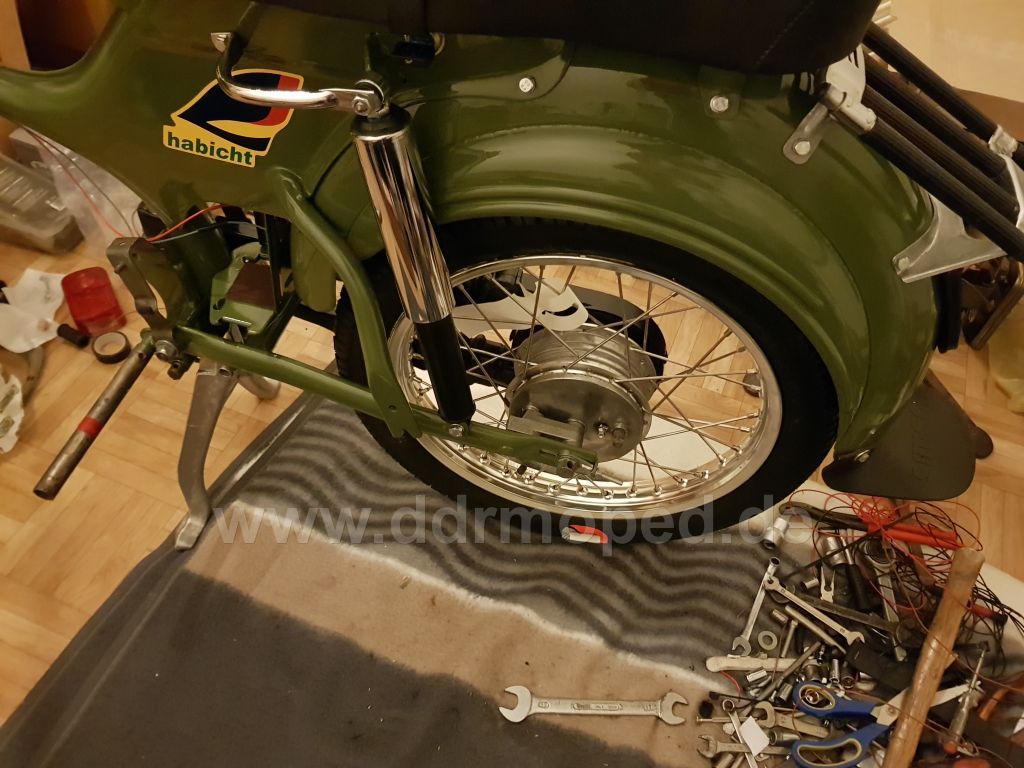

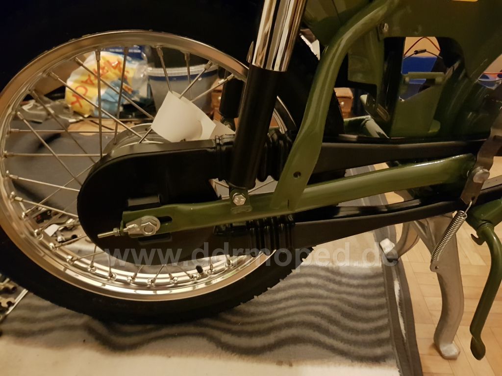

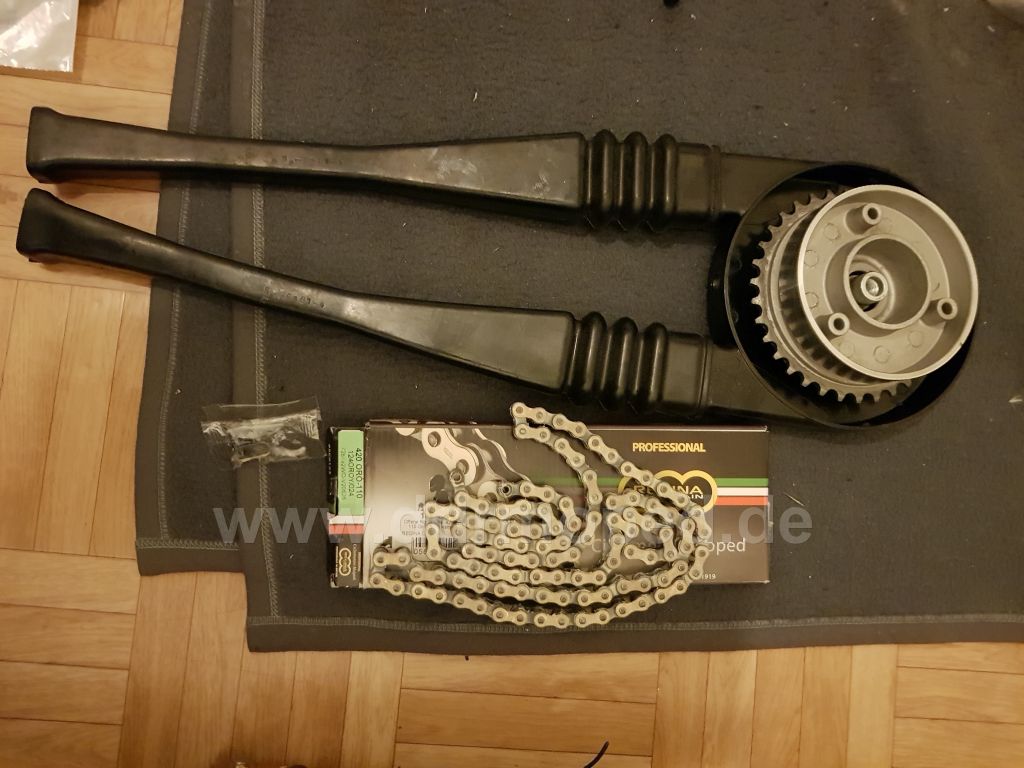

Heute Morgen war ich schon Fleißig und habe Kettenkasten + Kette + Kettenschläuche + 34er Hinterradmitnehmer + Hinterrad am Moped verbaut wink.gif
dervomschloss
Geschrieben am: 31.01.2018, 07:20
Beiträge: 208
am Moped verbaut 2
dervomschloss
Geschrieben am: 31.01.2018, 07:21
Beiträge: 208
am Moped verbaut 3
FrankfurtER
Geschrieben am: 31.01.2018, 09:11
Beiträge: 85
Mitgliedsnummer.: 8808
Mitglied seit: 03.04.2016
Sieht doch hervorragend aus bisher dein Projekt Olaf , kleine Anmerkung die Stoßdämpfer waren oben mit Hutmuttern befestigt wink.gif
Gruss Detlef
