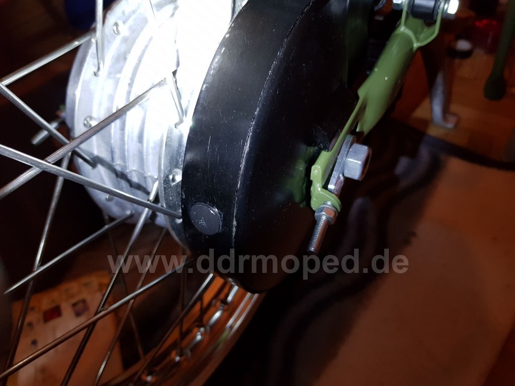

Sag mal, warum hast du keinen Kettenkasten mit Gummi- Stöpsel genommen? Der Kettenkasten ist doch einer vom S51 smile.gif

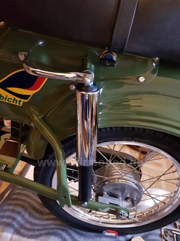

QUOTE (FrankfurtER @ 31.01.2018, 09:11)
Sieht doch hervorragend aus bisher dein Projekt Olaf , kleine Anmerkung die Stoßdämpfer waren oben mit Hutmuttern befestigt wink.gif
Danke.

QUOTE (Sachswolf @ 31.01.2018, 10:28)
Der hier verbaute originale DDR - Kettenkasten hat doch zwei Gummi-Stöpsel !

Sachswolf
Geschrieben am: 31.01.2018, 18:32
Beiträge: 2128
Mitgliedsnummer.: 6871
Mitglied seit: 10.10.2013

QUOTE (Sachswolf @ 31.01.2018, 18:32)

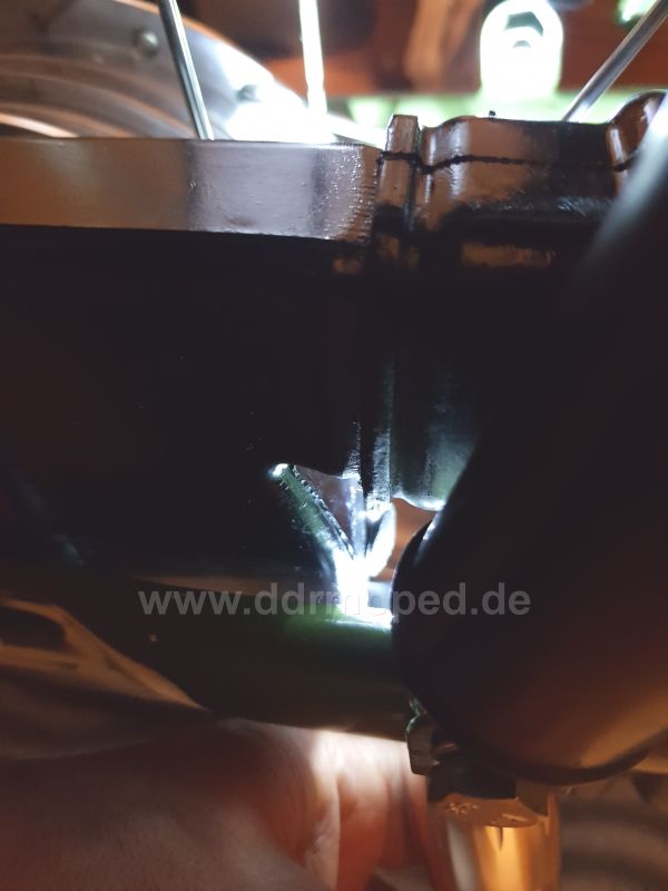

dervomschloss
Geschrieben am: 31.01.2018, 18:48
Beiträge: 208
Mitgliedsnummer.: 9817
Mitglied seit: 06.12.2017
Beweisfoto 2

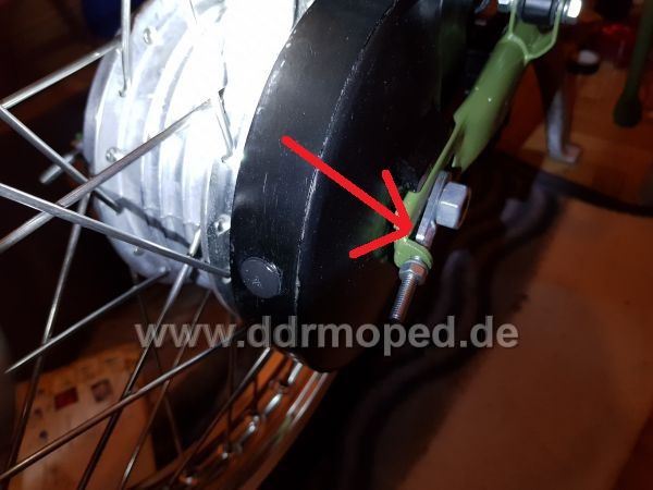

Sachswolf
Geschrieben am: 02.02.2018, 10:03
Beiträge: 2128
Was mir nur aufgefallen ist, dass du eine Kettenspanner benutzt, der eher was für den SR2 wäre. Du hast zwischen Kettenspanner und Schwinge Luft und da verbiegst du beim festziehen den Kettenspanner und kannst nichts mehr richtig einstellen. Du brauchst einen Spanner, wo das Gewinde nicht in den Ring, sondern auf den Ring aufgeschweißt ist.
Normal gehört der hier rein: https://www.ddrmoped.de/shop/katalog/kettenspanner-simson
Das Problem bei den ist, wenn du bei der Montage zu grob ist, bricht die Stange von der Öse. Ich habe auch schon 2 davon kaputt bekommen. Montiert halten sie Spanner schon, ...selbst bei Alltagsgebrauch.
Ich würde dir dennoch aus Sicherheitsgründen dieses Modell nicht vorenthalten:
https://www.ebay.de/itm/Kettenspanner-Verst...dAAAOSwndZaYNkn

Hallo David, ich denke den Kettenspanner den er hat, kann er bedenkenlos verwenden. Diese verstärkte Variante ist meines Wissens auch nicht schlecht.
Wichtiger ist, dass die Kettenlänge passt. Mir kommt es so vor, als wäre die verbaute Kette zu lang. hmm.gif
Wie viele Glieder hat die Kette?

dervomschloss

Hallo Jungs,
nein keine Winterpause,mir ist mein Handy runtergefallen und Totalschaden sad.gif
Kann also erstmal keine Bilder mehr hier liefern.
Zu den Kettenspannern.
Man könnte auch eine Unterlegscheibe vor dem Kettenspanner raufmachen,dann müßten die Kettenspanner doch ohne Schräglage sein und passen!
Die Kettenlänge ist 110 Glieder.
Hinweis zur Kette!
Die ist erstmal nur so (ohne Motor im Fahrzeug) locker am Moped verlegt.
Gruß Olaf

Moin Olaf,
du bräuchtest eine dicke U-Scheibe.
Das ist Pfusch !
Viel Spaß

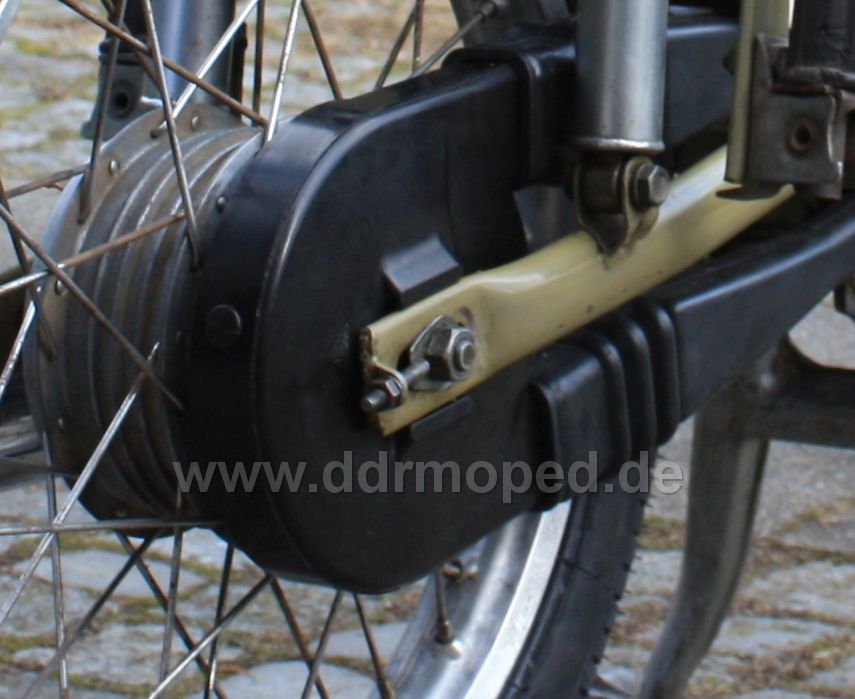

Schwalbinette
Geschrieben am: 04.02.2018, 12:12
Beiträge: 206
Mitgliedsnummer.: 6834
Mitglied seit: 27.09.2013
Siehe hier :

QUOTE (Schwalbinette @ 04.02.2018, 12:01)
Moin Olaf,
Das ist Pfusch !
Viel Spaß
Achim
PS: Kommst Du morgen zum Stammtisch ?
Hallo Achim.
Ich lasse es so wie es zur Zeit ist mit dem Kettenspanner.

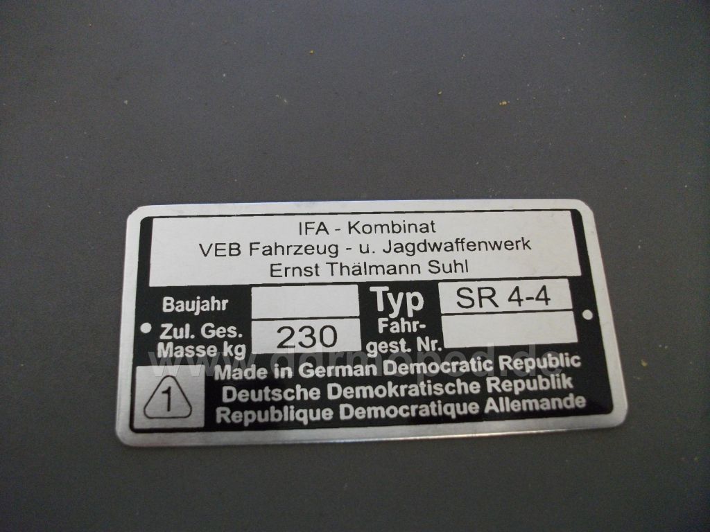

Gestern kam aus Österreich mein bestelltes Typenschild Zuhause an.
Viele Händler bieten leider Typenschilder mit einer falschen Gesamtmasse/Gewicht-Angabe auf dem Schild zum Verkauf an!
Richtige Angabe (230Kg) und nicht wie so oft schon gesehen (260Kg)!
