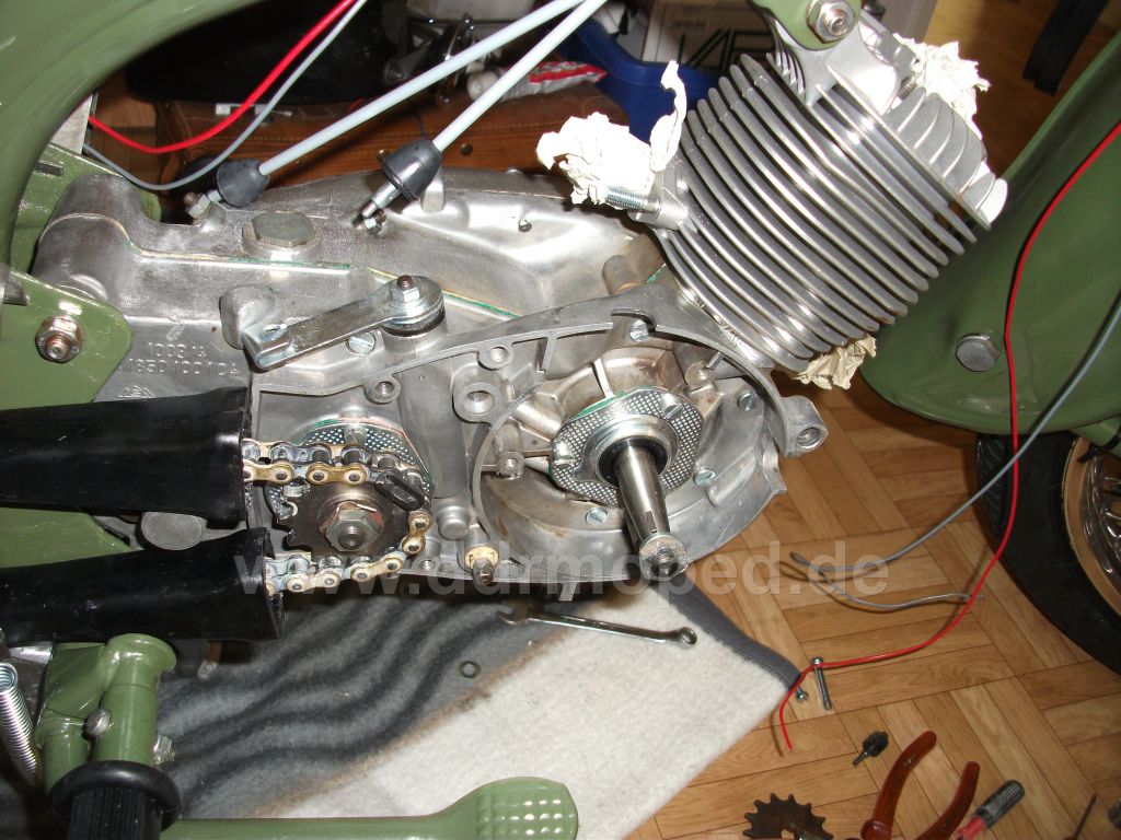

Und die Kette passt auch prima.

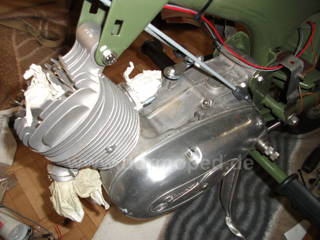

Herz am Habicht verbaut

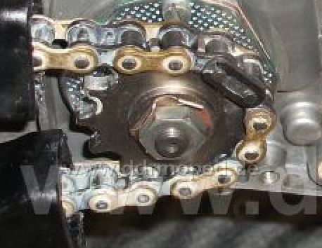

Das ist eine REGINA -Kette,so eine wie hier im Link und die ist schon vom Werk aus so eingefettet.

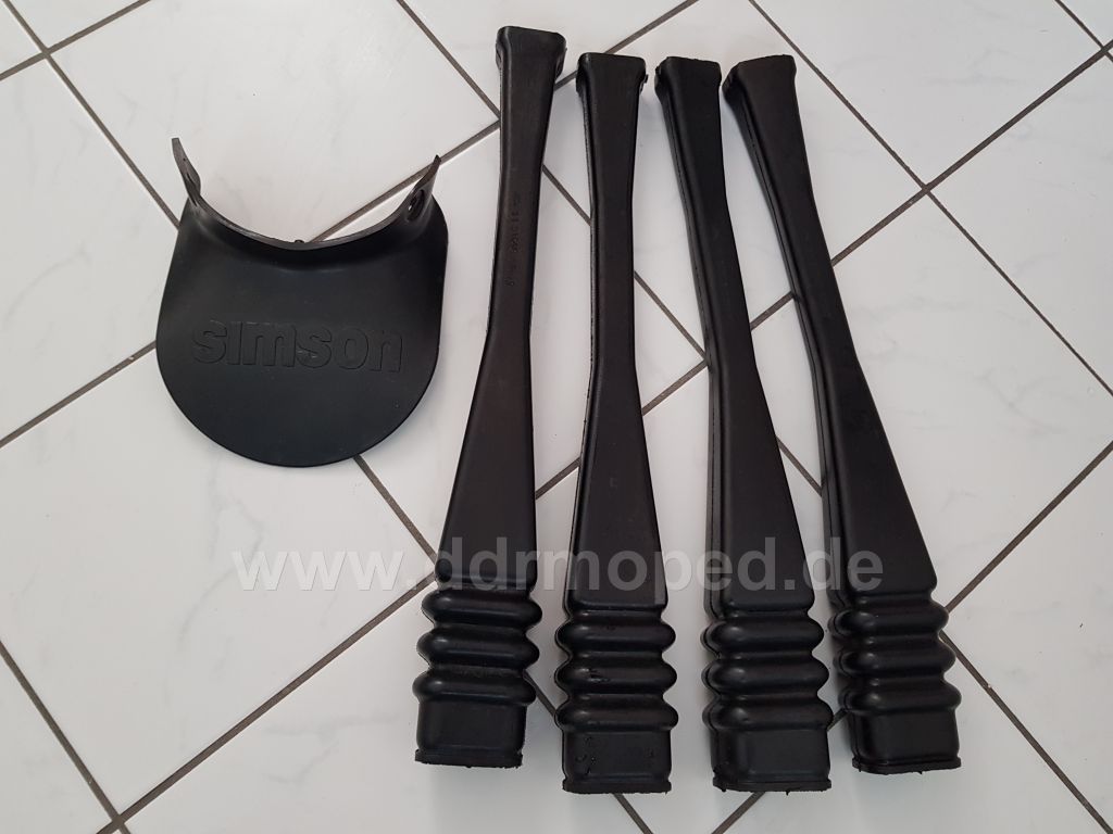

Ich benutze ja hier beim Habicht-Neuaufbau neue und originale DDR Kettenschläuche + Kettenkasten wink.gif

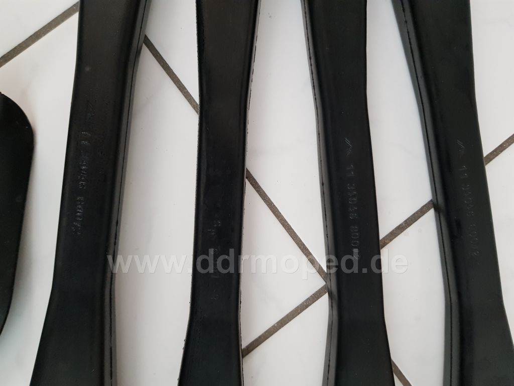

Simson Habicht SR4-4,Bj.1974, Neuaufbau/Restauration
Geschrieben am: 10.02.2018, 07:15
QUOTE (dervomschloss @ 10.02.2018, 06:03)
Die Teile halten mindestens wieder 40 Jahre.
Habe auch noch einige neue Schläuche und Kästen im Lager.
Mfg Andi

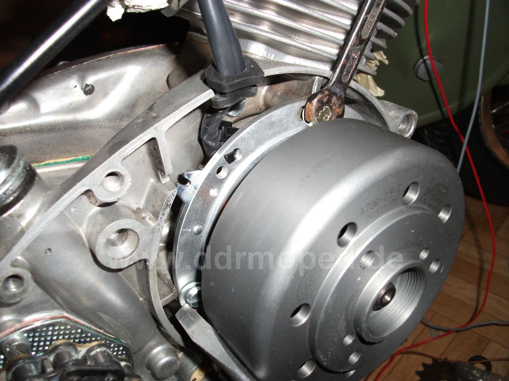

Ich wollte gestern noch die Grundplatte der Vape Zündung am Habicht verbauen und was mußte ich da leider feststellen,mir fehlen 3 x Sechskantschrauben M 5x14 oder M 5x12 um diese zu befestigen.
Ich habe bestimmt 100 Schrauben hier rumliegen und Schlitzschrauben in der Größe hätte ich auch genug hier rumliegen gehabt,aber genau die 3 x Sechskantschrauben M 5x14 nicht sad.gif
Das Problem ist, siehe Foto,da sieht man es das ich Sechskantschrauben brauche,weil man mit dem Schraubenzieher an die Schlitzschrauben, nach Aufsetzen vom Polrad später nicht mehr zum ausrichten und festziehen der Grundplatte rankommt.
