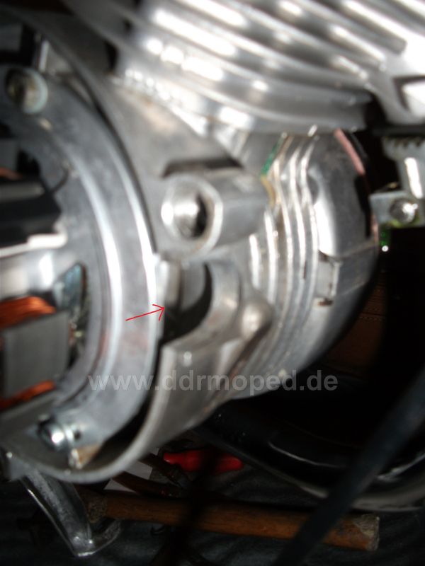

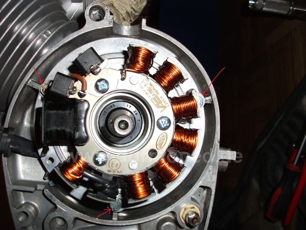

Grundplatte Vape Schraubenbefestigungspunkte

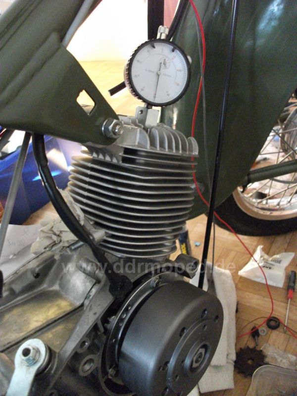

So,heute mal den Zündzeitpunkt beim Habicht 1,5mm vor OT eingestellt.

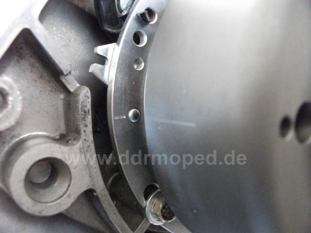

1,5mm vor OT

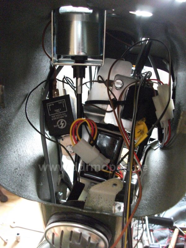

Nach vielen Gesundheitlichen Problemen geht es nun weiter.
Ich habe die Tage die neuen Kabel am Habicht verlegt. Leider stimmte aber nicht einer der Schaltpläne die man so im Internet finden konnte mit der Verkabelung der Vape Zündanlage überein.
Auch die Nummern an den Abblendlichtschalter und Blinklichtschalter stimmten nicht mit den Schaltplänen überein.
Entweder waren da falsche oder andere Nummern auf den Schaltern zu sehen,oder es waren überhaupt keine dort vorhanden.
Also mußte ich improvisieren und was soll ich sagen,Hupe,Blinker und ein kräftiger Zündfunke sind nun vorhanden wink.gif
Ich muß jetzt nur noch die restlichen Kabel verlegen und am Zündschloss anschließen,dann noch den neuen Frontscheinwerfer einbauen,Luftfilter und den neuen Vergaser anschließen.

Zündspule,Blinkgeber und Ladeanlage von der Vape-Zündung mußte in der Lampenmaske verbaut werden,weil wo anders kein Platz dafür war.
