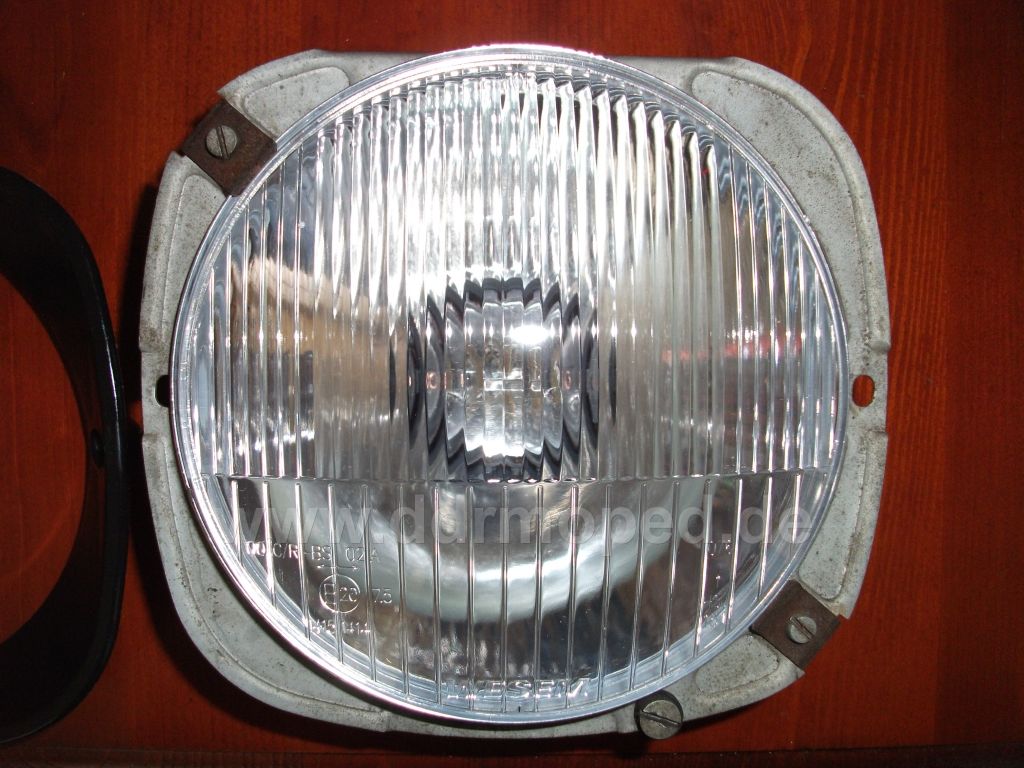

Der neue Nachbauscheinwerfer passt prima in die alte Lampenfassung rein,nur die beiden Haltebleche mußte ich etwas nachbiegen.

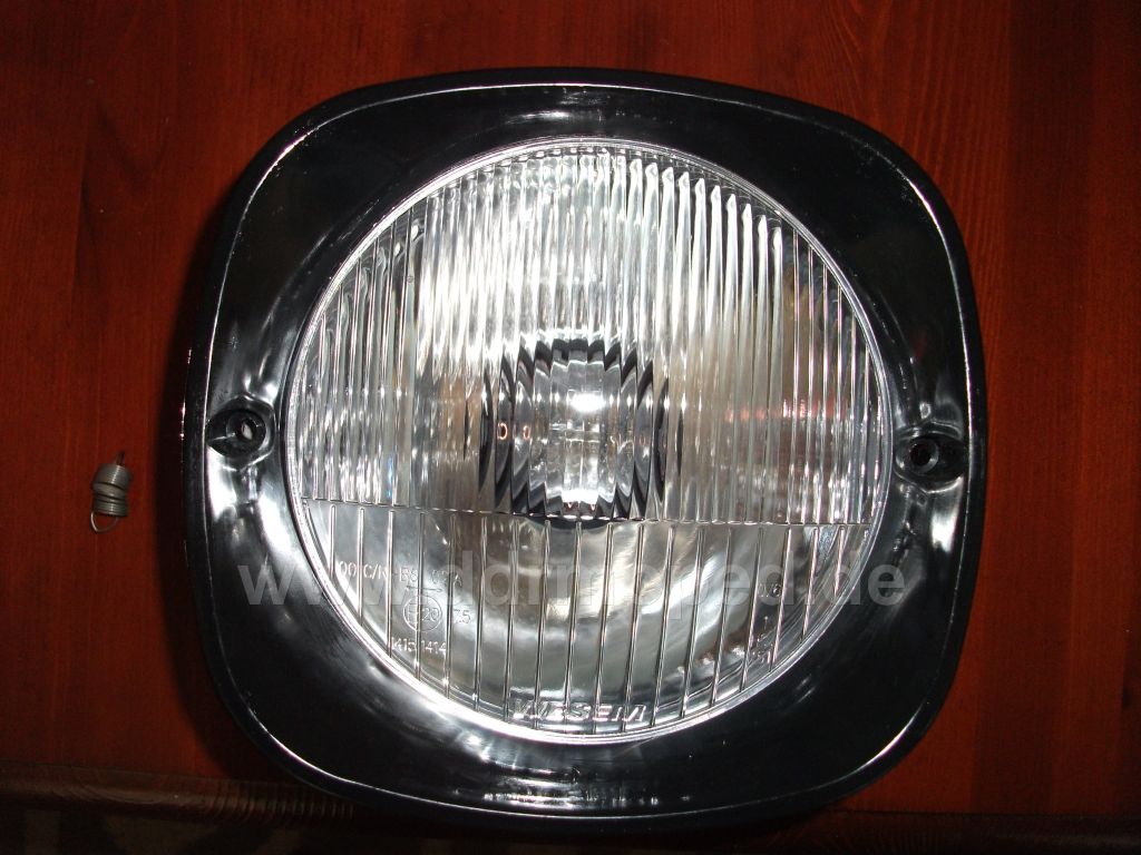

Scheinwerfer

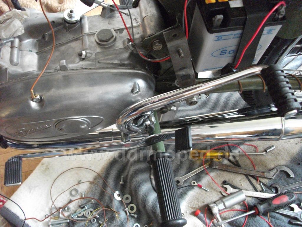

Wegen meiner Fußheberschwäche mußte ich noch den originalen Habicht - Fuß - Schalthebel gegen einen von der Schwalbe KR51/1 tauschen,ansonsten bekomme ich die Gänge nicht geschaltet.

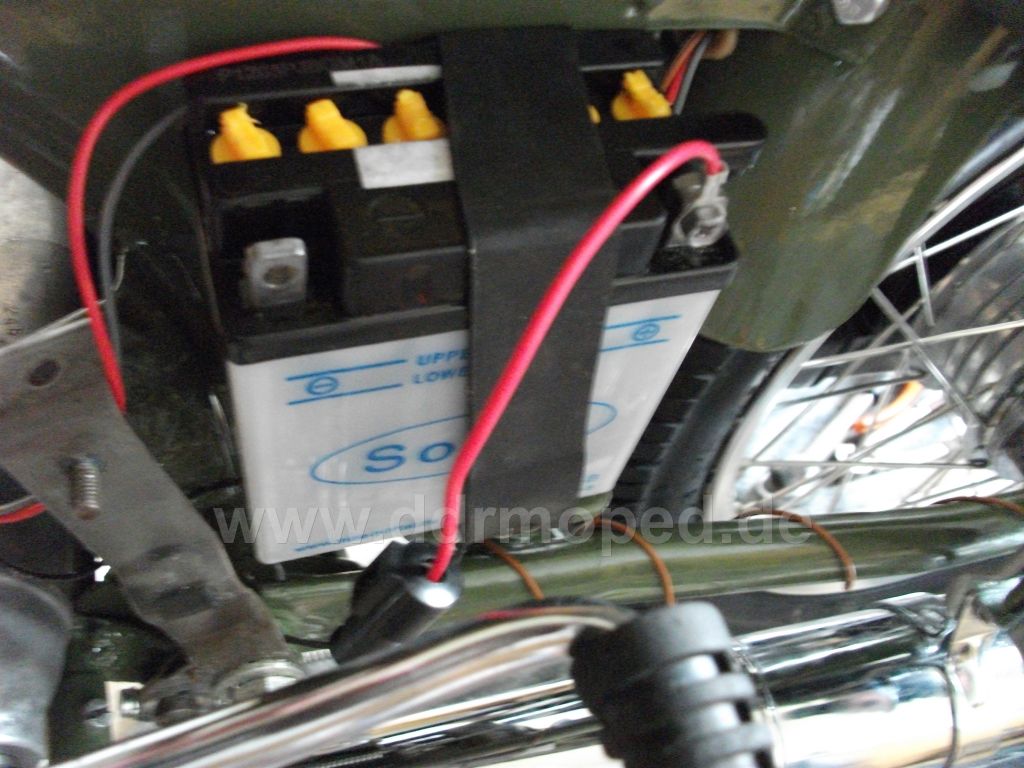

Auch mußte ich die Batterie anders einbauen als normaler Weise es der Fall ist,weil in der normalen Einbaulage paßte die von der Höhe her nicht mehr in den Batterieschacht rein.
Tja wenn man die falsche Batterie kauft, dann braucht man sich nicht wundern, wenn sie nicht rein passt. Auch für 12V gibt es passende Batterien. wink.gif

QUOTE (SimsonSammler1234 @ 22.03.2018, 18:47)
QUOTE (dervomschloss @ 22.03.2018, 18:21)
Die Batterie war beim Kauf des Vape Umrüstsatzes mit dabei und es wäre doch viel zu schade diese jetzt nicht weiter zu nutzen. Sollte in naher Zukunft wieder mal ein Neukauf einer Batterie notwendig sein,dann besorge ich mir natürlich eine passende Batterie für den Habicht wink.gif

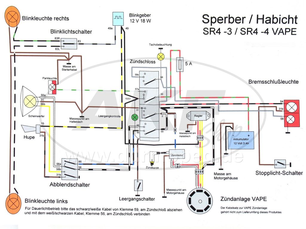

Kann mir hier mal jemand sagen,wo genau der Leergangschalter/das Kabel davon am Zündschloß genau angeschlossen wird?
Simson Habicht SR4-4,Bj.1974, Neuaufbau/Restauration
Geschrieben am: 23.03.2018, 05:49
QUOTE (dervomschloss @ 23.03.2018, 05:47)
An der Leerlaufkontrolllampe.
dervomschloss
Geschrieben am: 23.03.2018, 05:53
Beiträge: 208
Mitgliedsnummer.: 9817
Mitglied seit: 06.12.2017
Wie jetzt? Sieht auf dem Schaltplan so aus,aber das sagt mir jetzt nichts genaues!

Passt denn mit dieser abenteuerlichen Batterieinstallation das Seitenblech noch ordenrlich? Schon alleine die Möglichkeit, dass dann Batterieplus in nächster Nähe zur Masse (Seitenblech) liegt ist in meinen Augen bedenklich. Die Batterien kosten nicht die Welt, vielleicht kannst du ja deine jetzige an einen Bekannten oder so verkaufen wink.gif

QUOTE (klaus30 @ 23.03.2018, 18:41)
Hallo,ja geht ganz prima und das hatte ich gleich als erstes ausprobiert ob das mit den Seitenblechen dann noch so passt. Muß ich mal sehen ob jemand von meinen Simson Freunden die Batterie gebrauchen kann wink.gif

Das hat sich nun mit wo genau anschliessen der Leerlaufkontrollanzeige erledigt.Weil auf einem normalen Schaltplan für den Simson Habicht SR4-4 kann man es ganz genau sehen wink.gif Auf dem Vape-Schaltplan konnte ich es nicht genau erkennen.

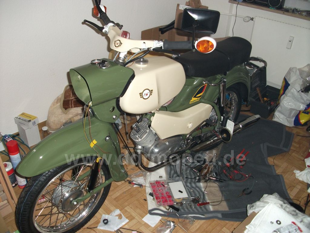

Finale,nur noch den Scheinwerfer einbauen und dann, ich haben fertig wink.gif

Na dann...
Mach bitte mal ein paar Bilder bei Tageslicht, auf Indoor-Bildern wirken Farben manchmal anders, als sie in natura sind.
PS: Un das Loch vom Lenkerschloss in der Lampenmaske fehlt nich ein Keder.
Mfg Andi
Geschrieben am: 03.04.2018, 18:15
Nur der Scheinwerfer, dann bist du fertig? Da hängen ja noch die Bowdenzüge und Tachowelle rum, die Luftführung am Motor fehlt ja auch noch. Da haste schon noch was zu tun, bis du wirklich fertig bist. wink.gif
