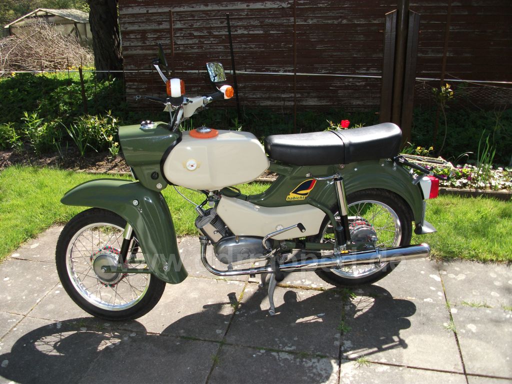

Also es liegt EINDEUTIG an der Kamera,die bekommt es einfach nicht gebacken den grünton richtig abzulichten. blink.gif
