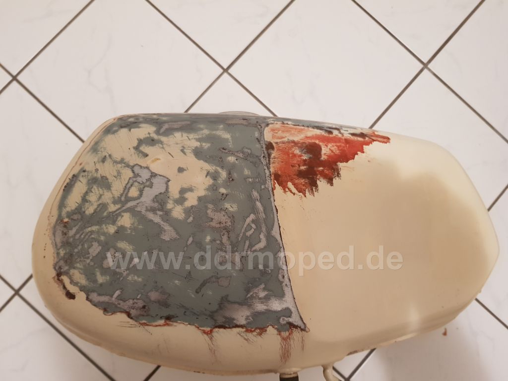

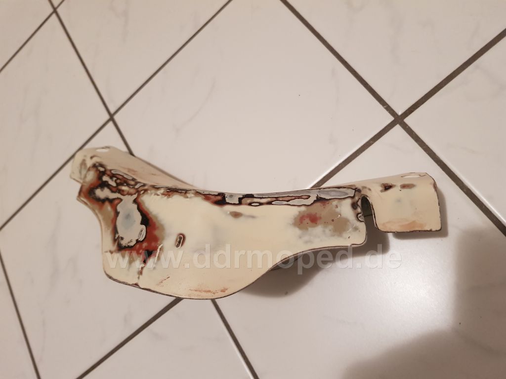

Also mit den Lackrissen kann auch an dem Säureprimer (auf den Foto (rötlich abgebildet) gelegen haben den der Vorbesitzer bei den Teilen eingesetzt hatte,der verträgt sich z.B. auch nicht mit dem Epoxy Grundierfüller. Darum müßen die Teile auch komlett runtergeschliffen werden bevor man den Epoxy- Grundierfüller einsetzt

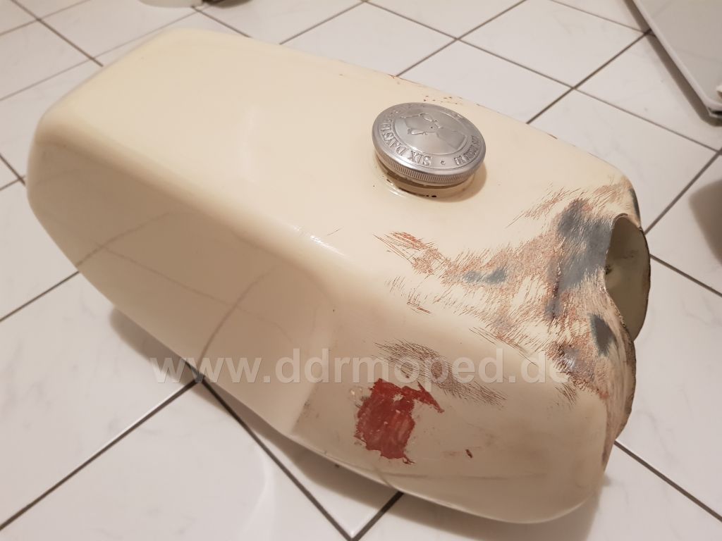

Auch der Tank wurde mit Säureprimer behandelt und muß auch entlackt werden,dafür habe ich mir aber Abbeizer (baufan® Universal Abbeizer) bestellt um alles komplett an Lackresten runter zu bekommen.

Tank

Warum strahlst Du die Teile nicht?
dervomschloss
Geschrieben am: 22.12.2017, 13:04
Beiträge: 208
Mitgliedsnummer.: 9817
Mitglied seit: 06.12.2017
QUOTE (ddr-driver @ 22.12.2017, 12:40)
Hatte ich zuerst auch überlegt,mit strahlen lassen,aber nein,ich möchte alles selber am Habicht machen,darum.
Simson Habicht SR4-4,Bj.1974, Neuaufbau/Restauration
Geschrieben am: 22.12.2017, 14:51
Zum Glück kommen die Feiertage, da ist mal Zeit für sowas.
