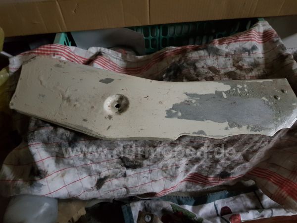

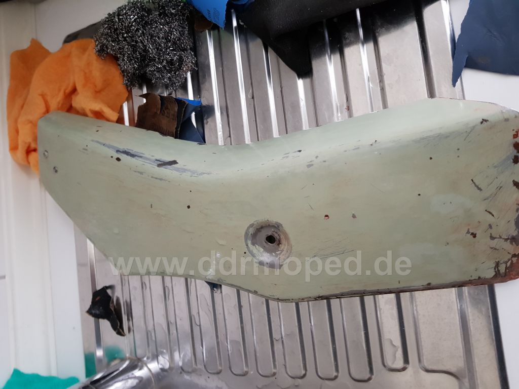

| QUOTE (Andi0105 @ 24.12.2017, 17:47) | Wenn die Bleche untendrunter noch den tundragrauen O-Lack hatten, sind es wahrscheinlich beschnittene Star-Bleche.
Beim Habicht und Sperber sind die Bleche in alabaster.
Mfg Andi |
Ja ok,gut zu wissen,Danke!

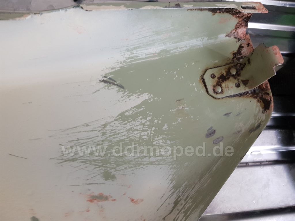

Mfg Andi |
Also unter dem grünen Lack war doch noch grauer/alabaster Lack zu sehen,also wohl original!

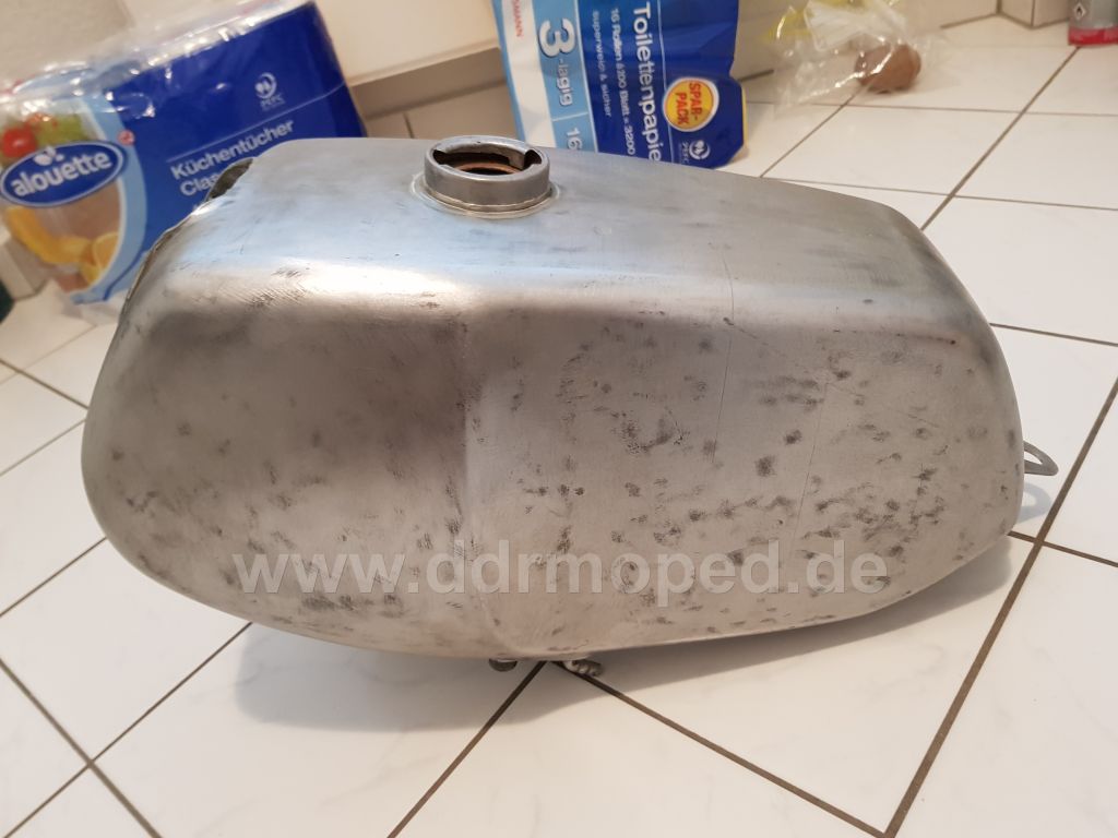

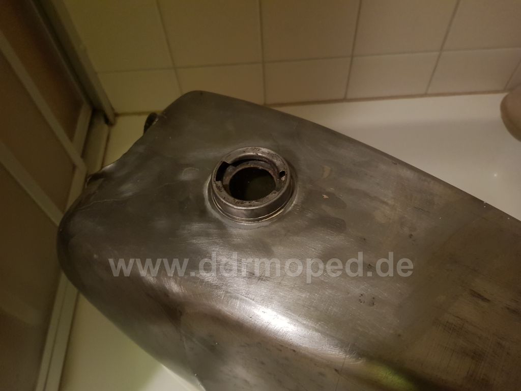

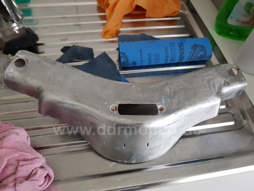

| QUOTE (Andi0105 @ 28.12.2017, 12:42) | | QUOTE (dervomschloss @ 28.12.2017, 08:38) | | Ach so für die Leute die das mit der Zitronensäure noch nie gemacht haben! Man muß so alle 15 Minuten etwas kochendes Wasser in den Tank nachkippen,also so das der Tank immer Rand voll ist. |
Ein Tauchsieder geht auch, da spart man sich das Nachkippen zum Temperaturerhalt.
Stimmt
