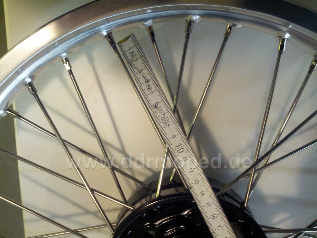

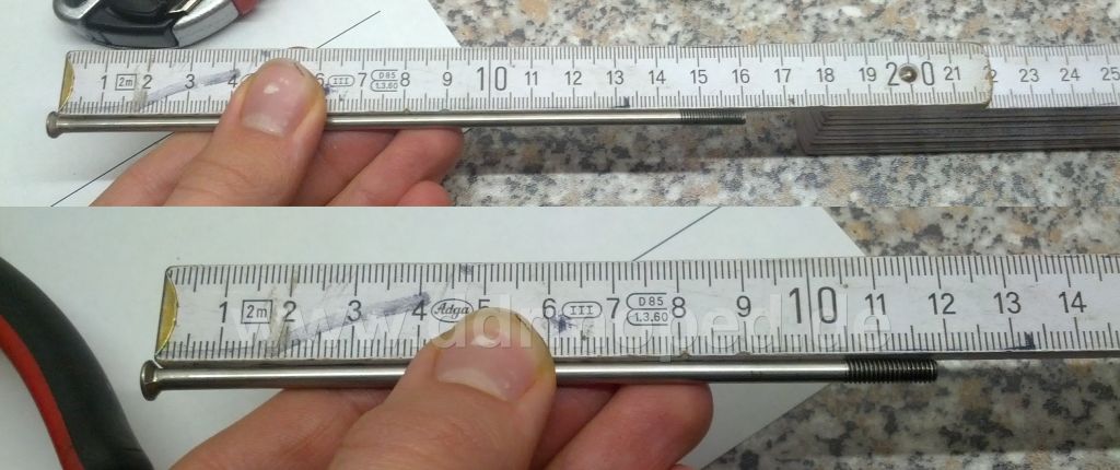

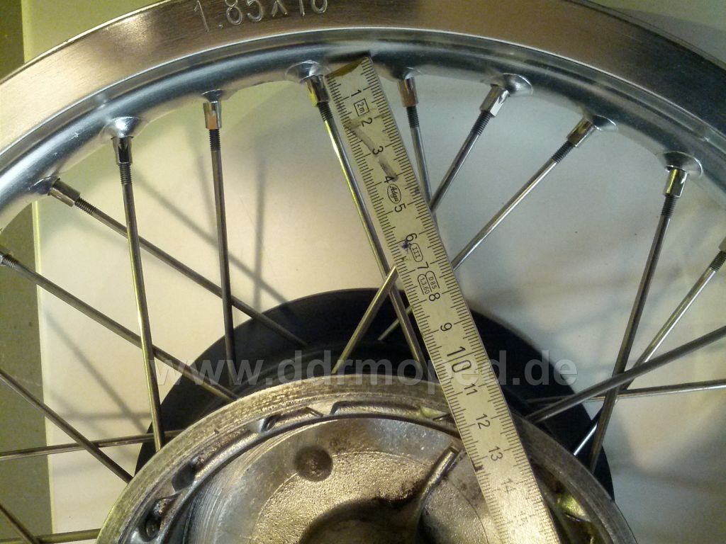

So langsam sind jetzt alle Teile vom Lackierer wieder da und ich habe mit dem Zusammenbau begonnen. Bei den Rädern hatte ich sowohl vorn als auch hinten das Problem, das die gekauften Edelstahlspeichen zu kurz waren (es schaute zu viel Gewinde aus dem Nippel). Beim nachmessen zeigte sich dann auch da bis zu 5mm fehlten (gemessen habe ich nur den geraden Teil ohne Kopf hmm.gif ).
Habt ihr da ähnliche Erfahrungen gemacht (die Speichen jetzt waren Edelstahlspeichen von FEZ)? Wie sieht das mit den WWS bzw. Kleeblatt Edelstahlspeichen aus? Was noch eine Vermutung wäre das evtl. die Felgen nicht ganz OK sind, mein Fahrradhändler meine die Prunzung sähe seltsam aus ph34r.gif _uhm.gif
PS: falls jemand noch originale Felgen (18*1,60 oder 16*1,85) im Verwendbaren, aufarbeitungsfähigen Zustand hat, die er abgeben würde kann er sich gerne melden)
Bild Hinterrad:
(ein neu bestellter Satz zeigt ähnliche Resultate)

Bild Vorderrad
Vg Martin

Speichenlängen
Vg Martin

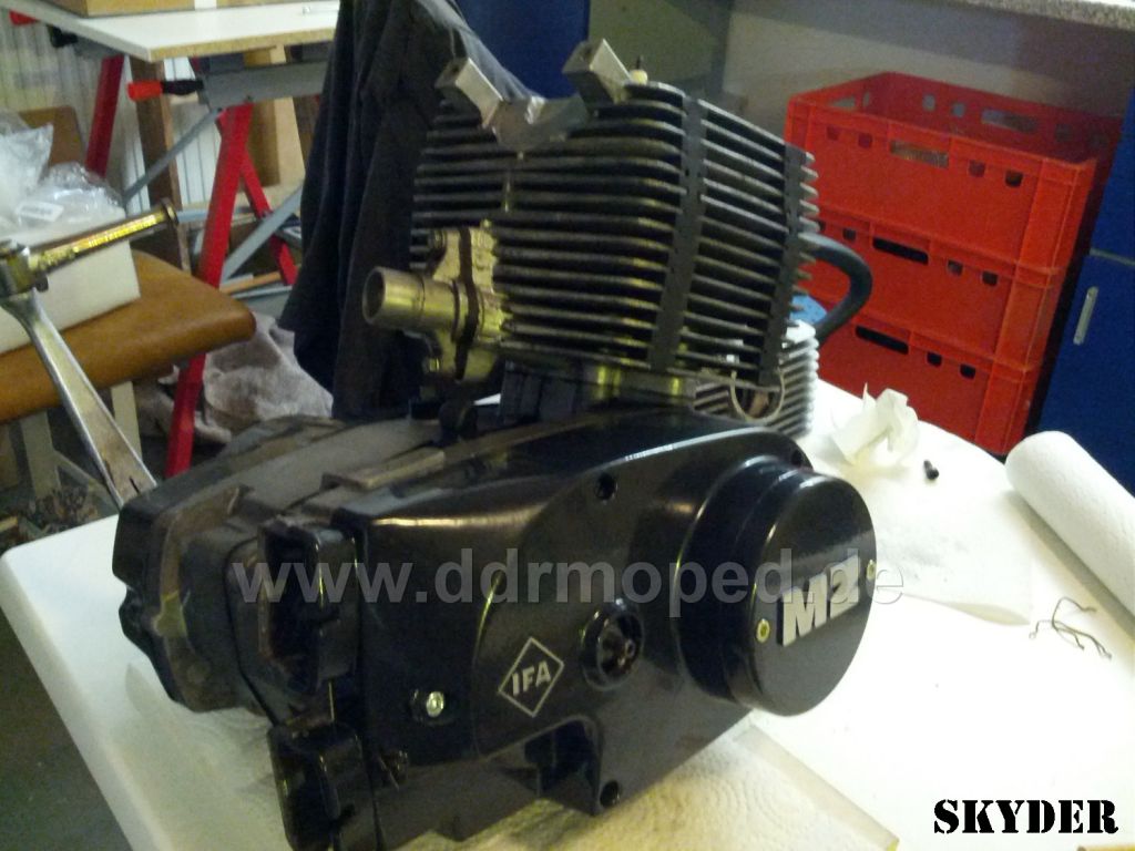

Die Zeit über Weihnachten habe ich genutzt um etwas weiter zu arbeiten:
Der Motor wurde vom Fachmann überhohlt (neue DDR Kurbelwelle, Übermaßkolben usw.),
die Seitendeckel habe ich pulvern lassen.

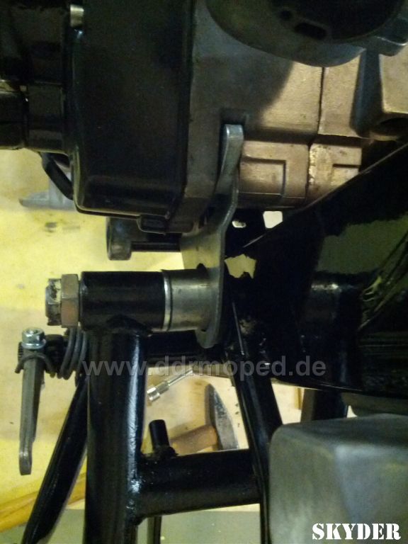

Allerdings hat sich ein neues Problem aufgetan: der linke (in Fahrtrichtung) Motorhalter steht
extrem unter Spannung (was ja so nicht gewollt sein kann)? Der rechte ist ein Nachbauteil, der
passt gut. Könnte das ggf. an der Kombination Original-Nachbau liegen oder ist mir da ein
Vg Martin

Geschrieben am: 27.12.2017, 21:52
Beiträge: 29
Mitgliedsnummer.: 9551
Mitglied seit: 15.06.2017
Bild vom verspannten Motorhalter:
Vg Martin

Hat vielleicht was mit dem Sitz des Motorschuhs am Rahmen zutun? Oder Nachbau und Original passt wirklich nicht zusammen, das lässt sich durch nachmessen feststellen.

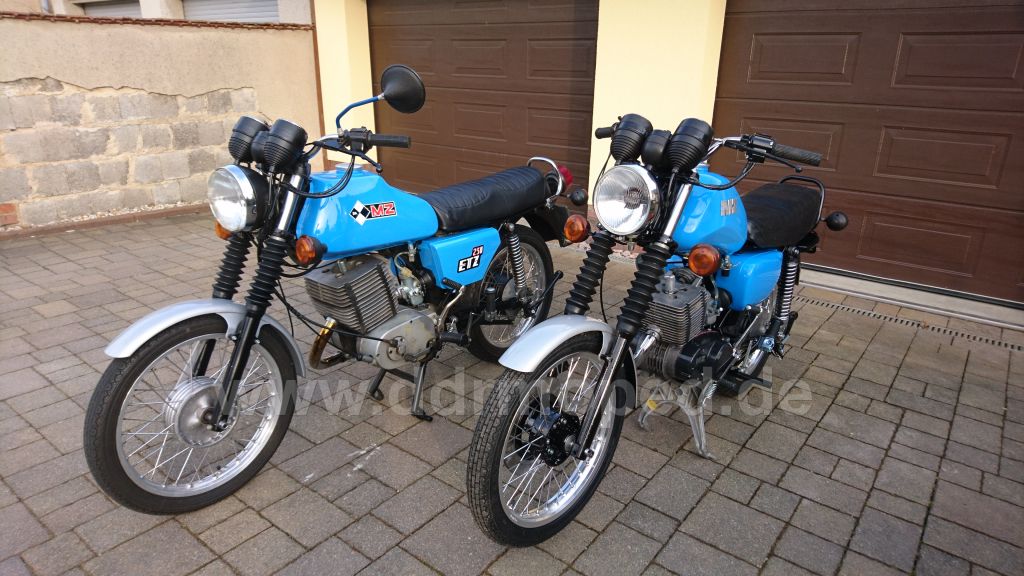

Will nir mal kurz eine aktuelle Statusmeldung geben:
Felgen habe ich hinbekommen, sind jetzt mit Kleeblatt Chromspeichen eingespeicht, die haben
zwar auch nicht perfekt gepasst, waren aber wesentlich besser.
Motorhalter konnte ich auch lösen, das Nachbauteil musste noch ein gutes Stück nachgebogen werden (ich konnte den alten Träger hier als Schablone verwenden)
