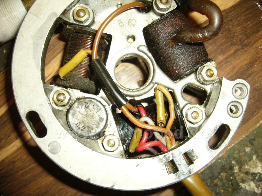

Ich wollte die Lima von meinem Star etwas aufmotzen.
Ein Problem ist mir dabei aufgetreten.
Die Kabel sind unten am Motor stark schmutzig /verölt.
Ich habe Probleme die Kabelenden ordentlich zu verzinnen.
Wie geht man da vor?
Spezielles Flussmittel?
Kabelenden mit Bremsenreiniger entfetten?
Am Ende kann man ja auch einen neuen Kabelbaum kaufen.
Muß aber nicht, oder?
mfg. Sandro

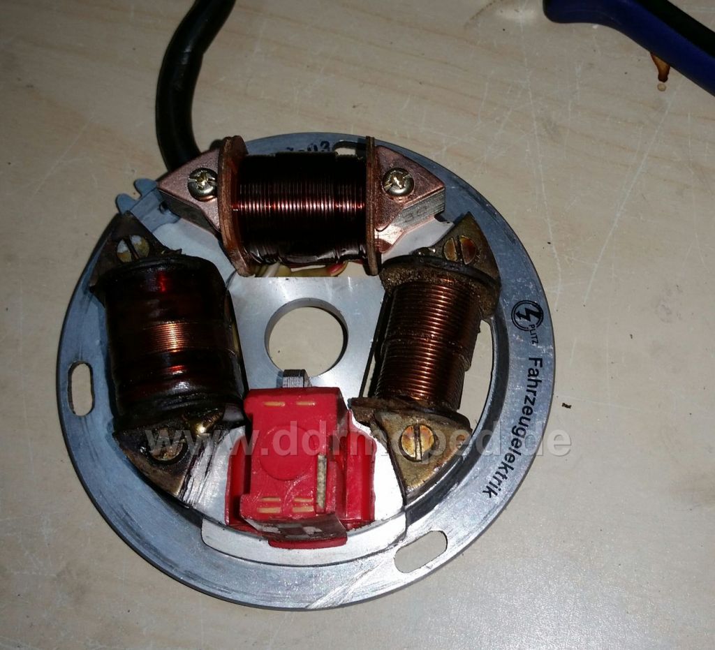

Noch ein Bild meiner Star - LIMA geordnet.

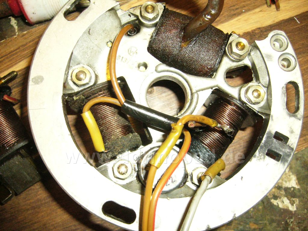

Mein Problem ist die Spule von der Zündung.
Da ist am Kabel das verzinnte Ende abgebröselt.
Also kurz abgeschnitten, und versucht neu zu verzinnen.
Da muß so viel Öl drauf sein: Ich hab nur einen kleinen Zinnfleck auftragen können.
Jetzt hab ich Sorge, daß das nicht wirklich lange hält.
Geht bei deiner Grundplatte das Kabel zur Schwungscheibe hin raus?
Bei mir ist das auf der Rückseite.
mfg. Sandro
