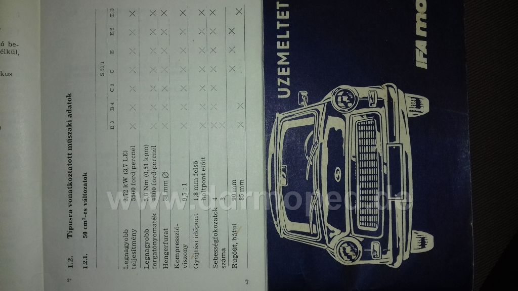

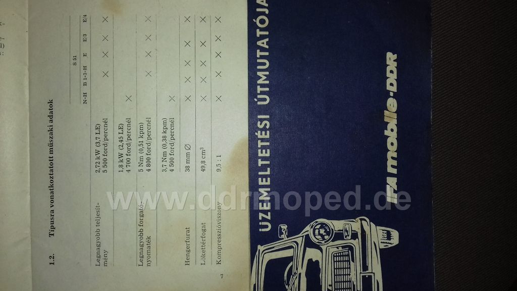

In der ungarischen Betriebsanleitung steht das Modell E/4, aber war in Ungarn nie erhältlich.

Das verstehe ich auch nicht... E/2???
