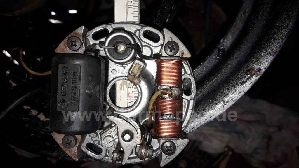

Ich muss mal bei meinem Puch E50 messen, die Grundplatte sieht ganz nach BOSCH linksdrehend aus. Der E50 ist rechtsdrehend. Sollten die Maße passen, kannst du dir das neu im Puchshop kaufen.

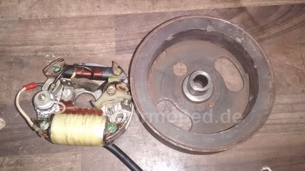

Vielen Dank schonmal für eure Hilfe.
Ich habe mir eine gebrauchte Zündung mit dem alten Polrad bestellt, und hoffe dass ich damit etwas passendes hinbekomme.
Nach dem Wechsel der Lichtspulen, schleift das Polrad nun nur noch minimal, vorher konnte ich es nichtmal montieren.
Bei der funktionierenden Zündung sich heißt das gleiche Polrad jedenfalls nicht.

Anbei eine Bosch für den E50. Messlatte drunter:

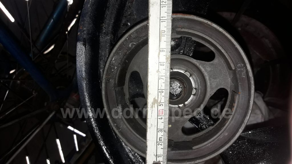

Das dazugehörige Polrad:

Jetzte brauche ich so ein MAW. Ohne fest eingebauter Zündung. Da würde ich Mal schauen, ob die Teile auch passen, also das nix schleift und der Konus auch passt.

Ich glaube das wird nicht passen, da die Grundpatte am Maw hat 85mm Durchmesser(deine Bosch90mm) Dann müsste man sicher am Motor etwas verändern, dass diese Grundplatte da hinein passt.
Geschrieben am: 23.12.2017, 15:28
Beiträge: 6828
Deswegen erst Mal probieren. Hab Zugang zu einem MAW. Da kann man grob drüber schauen, weil diese Teile es noch neu gibt. Der Unterbrecher schaut sowieso gefährlich aus, Wasserschaden.
War gerade testen, wäre zu schön um wahr zu sein. Die Bosch-Zündung ist insgesamt etwas größer. Wenn es gepasst hätte, gäbe es keine Ersatzteilprobleme mehr.
