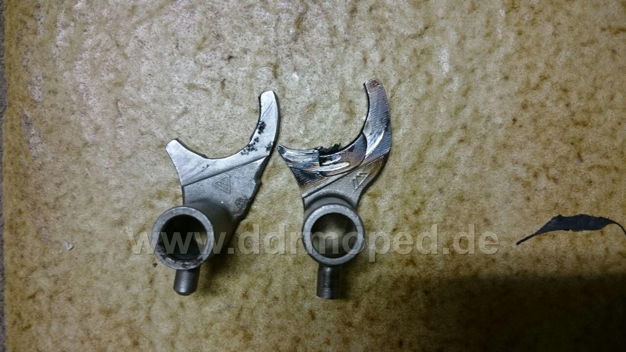

bin gerade dabei einen M54 Motor zu machen. Bei diesem Motor sprang immer der 4. Gang raus und mit der Standart Schalteinstellung von "außen" war nix zu machen.
Beim öffnen stellte sich dann heraus, dass die "kleine" Schaltgabel nicht nur verschlissen, sondern auch anders aussah als eine originale die ich hier noch hatte.
Gab es denn damals da Unterschiedliche Varianten oder zählt das unter "Improvisation"?
Von welchen Motorentyp könnte diese sein?

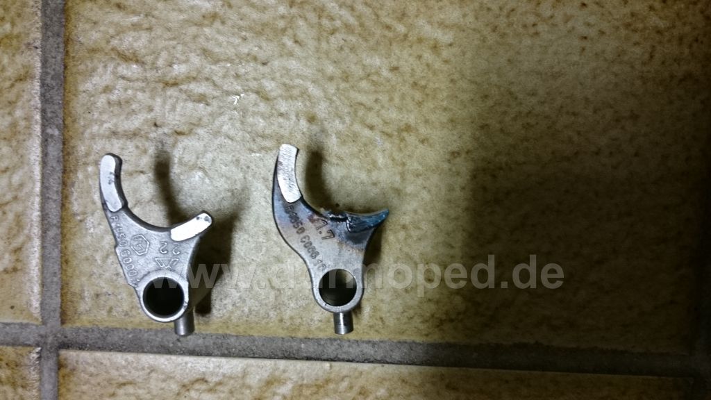

Hallo auf der Schaltgabel ist doch die Teilenummer (hier etwas schlecht zu sehen) einfach mal danach Googeln biggrin.gif

Habe mal genau geschaut, also die Teilenummern sind bei beiden gleich und sind auch stimmig mit denen im Ersatzteilkatalog.
R1850600010
Aber bei der einen steht noch 1.7 und bei der anderen 2.2 mit drauf, wird da wohl der Unterschied zu suchen sein?
Geschrieben am: 17.12.2017, 19:48
Wie ist rechts denn die Nummer eingeprägt? Schaut irgendwie eingelasert aus, also könnte es auch ein Nachbau Teil sein.
Links ist auf jeden Fall Original.
Die originale Ersatzteilnummer aus dem ET Katalog bei Habicht und Sperber lautet: 11 37631 508
Starbicht
Geschrieben am: 17.12.2017, 19:54
Beiträge: 11
Mitgliedsnummer.: 9834
Mitglied seit: 17.12.2017
Auf der anderen Seite ist nur das Logo.
Die Teilenummer auf den rechten Foto sieht eher danach aus, als wenn es in der Gussform mit eingearbeitet war. Also die Ziffern sind auf der Ebene nicht eingraviert oder so.
Geschrieben am: 17.12.2017, 21:04
Also auf dem obersten, ersten Foto ist klar die linke die richtige ! Die andere konnte ja nicht lange funktionieren . hmm.gif
m@ngo
Geschrieben am: 27.12.2017, 08:58
Beiträge: 1457
Mitgliedsnummer.: 7560
Mitglied seit: 05.08.2014
Beide original sieht man doch.
Unterschiedliches Baujahr, vielleicht sogar Model...
SR4-3 b und SR4-4
Die rechte wurde entweder versucht auf zu schweissen oder anderweitig zu reparieren oder an zulassen, oder hat einfach nur extrem gelitten.
Aber Anlauffarben an ner Schalthebel ist ungewöhnlich
