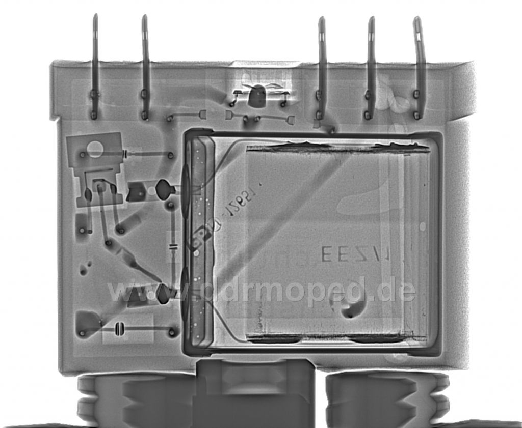

Hi Leute,
um das Steuerteil der 6 v Elektronik Zündung ranken sich ja viele Mythen und Legenden. Ich habe mir mal den Spaß gemacht und so ein Teil mal durchstrahlt. Im Moment ist es noch Unbeschriftet. Ich werde aber die einzelnen Bauteile mit Nummern versehen und ihr könnt dann die Bezeichnung posten. Und nun viel Spaß damit.
Geschrieben am: 19.12.2017, 23:16
Beiträge: 15650

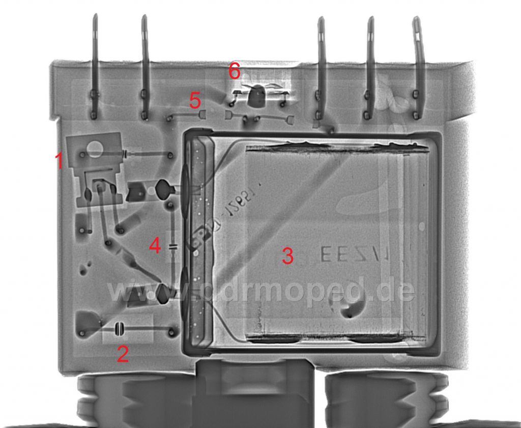

So, hier das Bild mit Nummern.
Geschrieben am: 21.12.2017, 20:35
Beiträge: 6818
Das ist noch das Alte, bis Baujahr 1986. Mit dem Roller kamen die Neunen Kleinen und die endlich dazupassende Zündspule.
