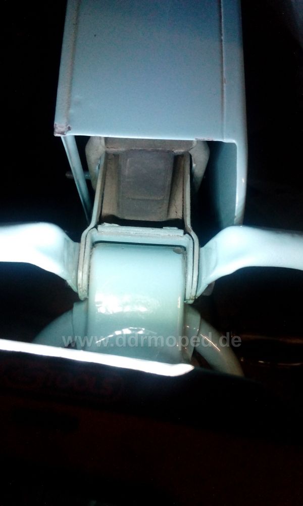

Habe da mal ne Frage smile.gif Es geht um das hintere Gummi Federelement .. Ich habe das Problem,das meines nicht genau mittig rauskommt wo es an der Schwinge verschraubt wird dry.gif Deshalb kommt die Verschraubung auf der einen Seite an den Federkasten ran .. Kann man da irgendwas vermitteln oder muss ich das Federelement ersetzen ? Gru Mike

Hi, kannst du bitte mal ein Foto zeigen.

Ich hoffe man kann es erkennen .. Habe es auch noch nicht zerlegt oder so .. Auf jeden Fall kommt es ein bischen schief rauß und dann schleift der Bolzen an dem Federkasten sad.gif
Gruß Mike

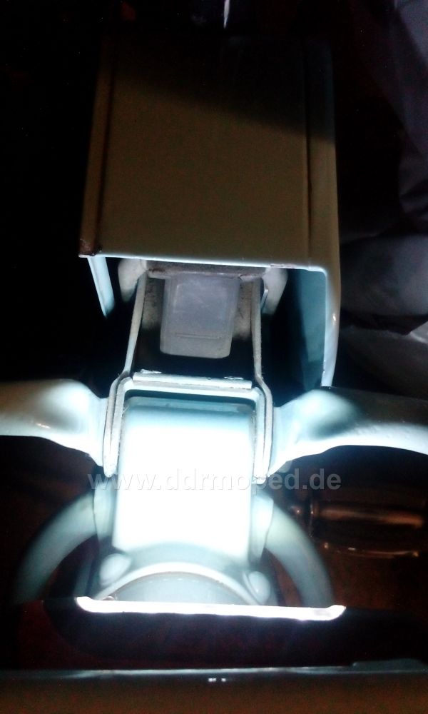

Rechts erkennt man einen kleinen Spalt am Element und links liegt es an

Das wirst du vermutlich mit den beiden Schrauben mittig holen müssen.
Du hast die bestimmt ungleich angezogen.

Glaube nicht das es daran liegt ,habe die Schrauben auch mal gelöst aber da ändert sich nichts .. Das Gehäuse vom Federelement kommt ja gerade raus aber das Innenleben nicht dry.gif

Rechts wo der Pfeil ist ist die Lücke und links schleift es .. Wenn man genau hin schaut sieht man das der schief raus kommt .. Gruß Mike

Vielleicht ist das Gummi abgelöst und deshalb verschiebt es sich schief?!
Mfg Andi
Geschrieben am: 25.12.2017, 21:01
Ich würde das Federellemt mal ausbauen und es genau prüfen. Im eingebauten Zustand ist das schlecht beurteilbar wo der Fehler liegen könnte.

Vor dem korrekten Positionieren des Werkzeugkastens die untere Befestigungsschraube lösen.
Grüsse piotr

Dann werde ich es wohl erst mal zerlegen müssen dry.gif Hauptsache es gibt nicht zu viele Lackschäden dabei .. Gruß Mike
