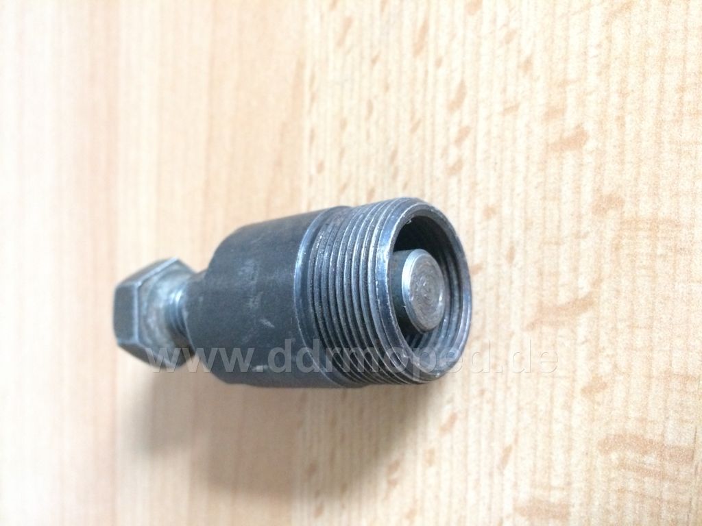

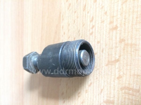

Bei mir passt der normale Abzieher nicht, habe mir jetzt einen passenden bestellt.

Den hab ich, der passt an meinem SR nicht.

Schau mal 3 Beiträge weiter oben auf mrin Bild-2x Aussengewinde kann nicht passen.😉😉

Der Abzieher von Jörg hat ein Innengewinde und ein Außengewinde. Das ist der richtige Abzieher den du brauchst.

Ja brauche innen M22x1,5, habe einen bestellt.
