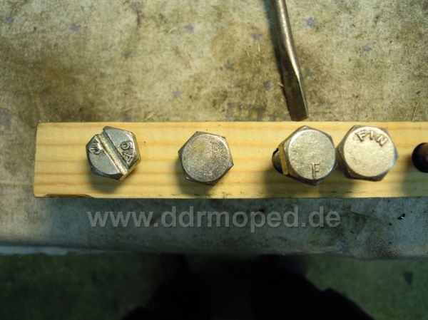

Hier mal die Schrauben die drinne waren ..Habe sie ebend von der blauen Farbe befreit wink.gif Der Restaurator fand es bestimmt schon, das einige Schrauben die gleiche Farbe bekommen wie der Sr .. Die beiden Halterungen für den Motor vorn waren doch bestimmt auch verzinkt oder ?

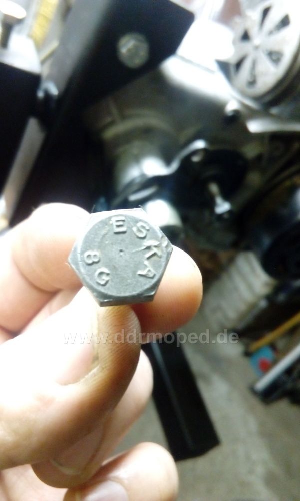

Der Markenname ESKA ("SK"= "Schrauben-Kombinat") wurde erst 1956 eingeführt.
hier und hier noch was zur Ergänzung.
Geschrieben am: 20.02.2018, 20:54
Hier mal die originalen Schlitz Schrauben für die 55er Variante.

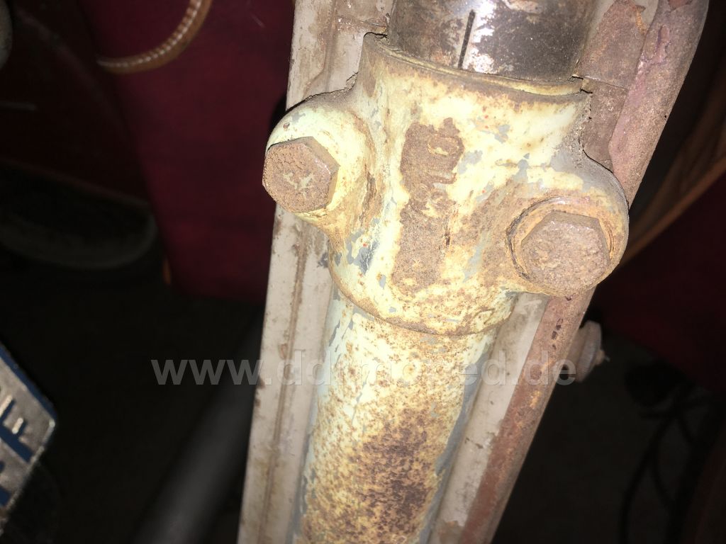

Geschrieben am: 20.02.2018, 20:56
Und noch ein paar Schrauben mit denen das Federellemt und Sattel befestigt wird. Waren ursprünglich auch verchromt.

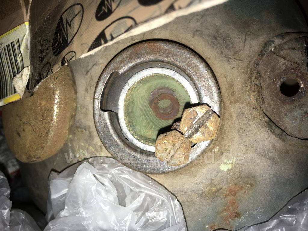

Danke Wolfgang für deine Suche nach Beitrag 2. Diesen hatte ich auch gesucht, aber nicht gefunden. Die Übersicht vom Jörg ist eine ganz gute Hilfe. thumbsup.gif wink.gif
@Jörg: Die Schlitzschrauben sind bei dir ohne Aufschrift oder? Durch den Rost ist das schlecht zu erkennen.

Auch an den Schrauben zur Rahmenbefestigung kann ich die Schrift nicht erkennen. wink.gif
Geschrieben am: 21.02.2018, 17:18
QUOTE (der Lehmann @ 21.02.2018, 13:57)
Ja die Schrauben mit Schlitz sind ohne Aufschrift. Hab dir die Bilder nochmal direkt zukommen lassen.
Die anderen schrauben haben denke ich auch keine Aufschrift. Ich schau mir das aber nochmal genau an.
