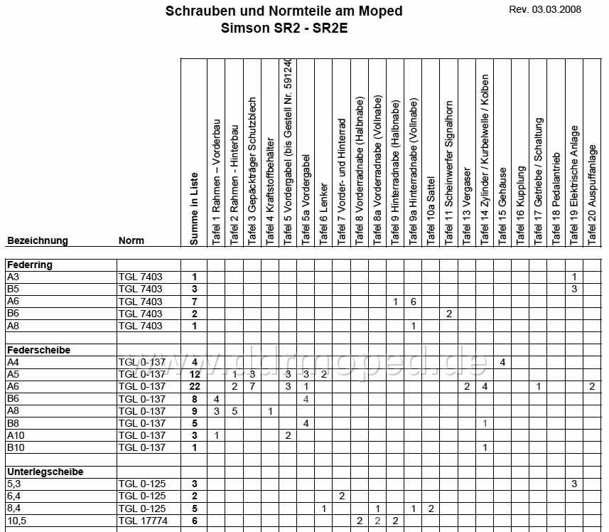

Beim SR2:
Geschrieben am: 24.02.2018, 13:36
Nee, alles gut Sven. Das habe schon verstanden. Das mit den Federscheiben ist ja auch so wie du geschrieben hast. thumbsup.gif
Die Anzahl der Unterlegscheiben beim 55er SR 1 hält sich wirklich arg in Grenzen. Allerdings ist beim Schwingenbolzen wirklich eine U-Scheibe, allerdings links.

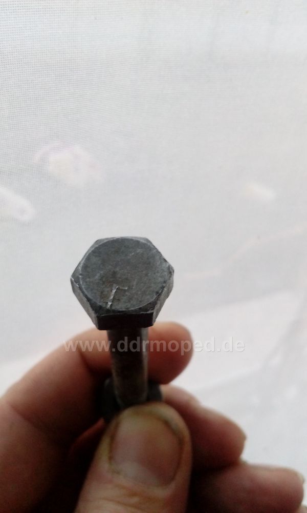

Hallo...Was ist das für eine Schraube ? Sie ist vom Sr 2 Motorhalter vorn .. Beim Sr1 werden die Schrauben für den Motorhalter vorn und hinten sicherlich nur verzinkt sein oder ? Müssen die Haltlaschen vorn für den Motor vorn auch Verchromt werden ? Gruß Mike

Jetzt erkenne ich es selber, auf der Schraube ist ja doch ein F.. Sah in der Hand aus wie ein L 😁
essiquäler
Geschrieben am: 26.02.2018, 20:49
Beiträge: 2713
Mitgliedsnummer.: 1154
Mitglied seit: 06.03.2008
55 hatten die Schrauben nichts drauf.
Grüße Gerald
