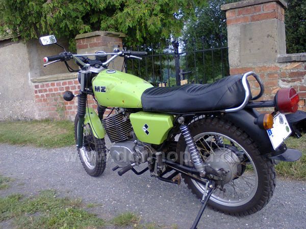

Eine 2,50 Zoll Felgenring sollte noch passen mit einen 4,00 Gummi.
Ich habe einen 3,50 Conti-reifen drauf mit dicken Stollen.
Der sieht auch etwas breiter aus.
Gruß Svid (Thomas)
