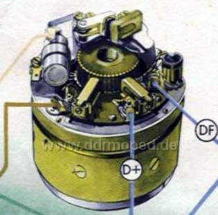

Hi,
mach doch mal ein Bild von der Lichtmaschine, rechts unter dem Motordeckel sitzt das Ding. Da sollte man doch sehen, ob jemand gebastelt hat.

so sieht 6V original aus

und so eine 12V

Das untere Bild zeigt aber eine Vape/Powerdynamo.
Die original MZ Drehstrom Lichtmaschine sieht noch völlig anders aus. wink.gif
