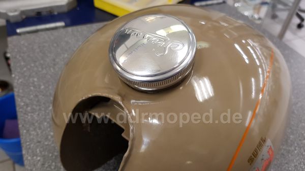

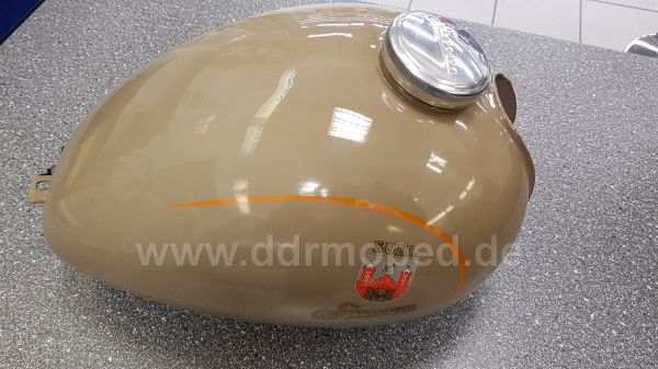

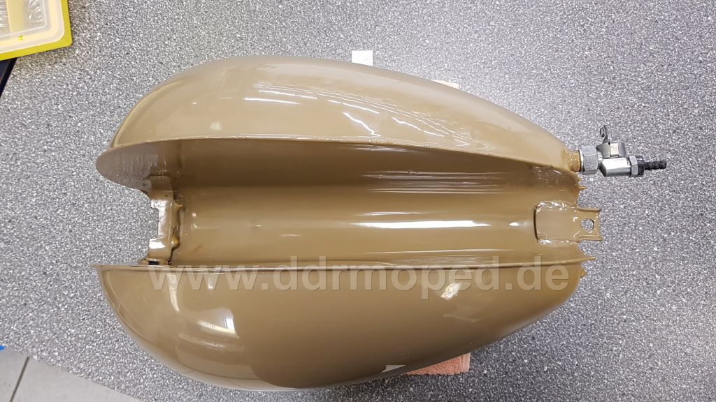

So hier habe ich ein paar Fotos vom fertig aufgearbeitetem Tank, mit Tankdeckel und Benzinhahn.
Gruß Wolfram

Erreicht wurde das mit Waschbenzin einem Pinsel zum Schmutzlösen, viel Geduld und anschließender Politur.
Gruß Wolfram

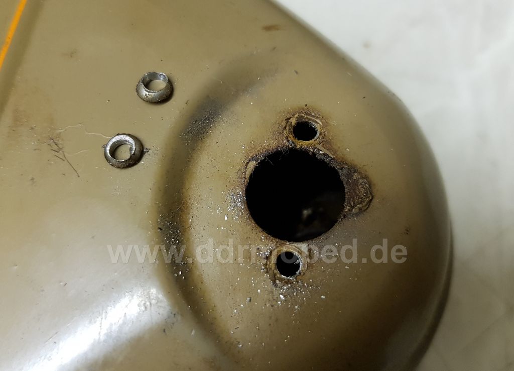

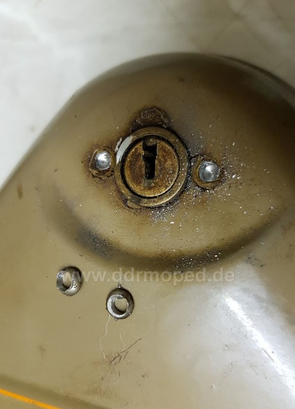

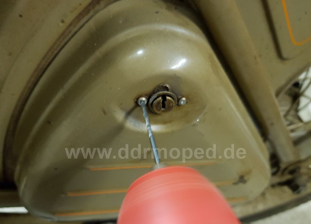

Habe die Nieten oben mit einem Dremel ein wenig abgeschliffen und dann mittig gekörnt.
Danach mit einem 1.5 mm Bohrer angebort und weiter mit einem 3mm Bohrer.
Ich wußte noch vom letztem Moped das die Löcher im Werkzeugdeckel etwa so groß sind.
Als ich augenscheinlich unter der Höhe vom Deckel war habe ich aufgehört.
Dann konnte ich den Rest vom Nietenkopf, der nur noch an einem Grat hing, mit einem Schraubendreher wegdrücken.
Und das sah dann so aus:
Gruß Wolfram

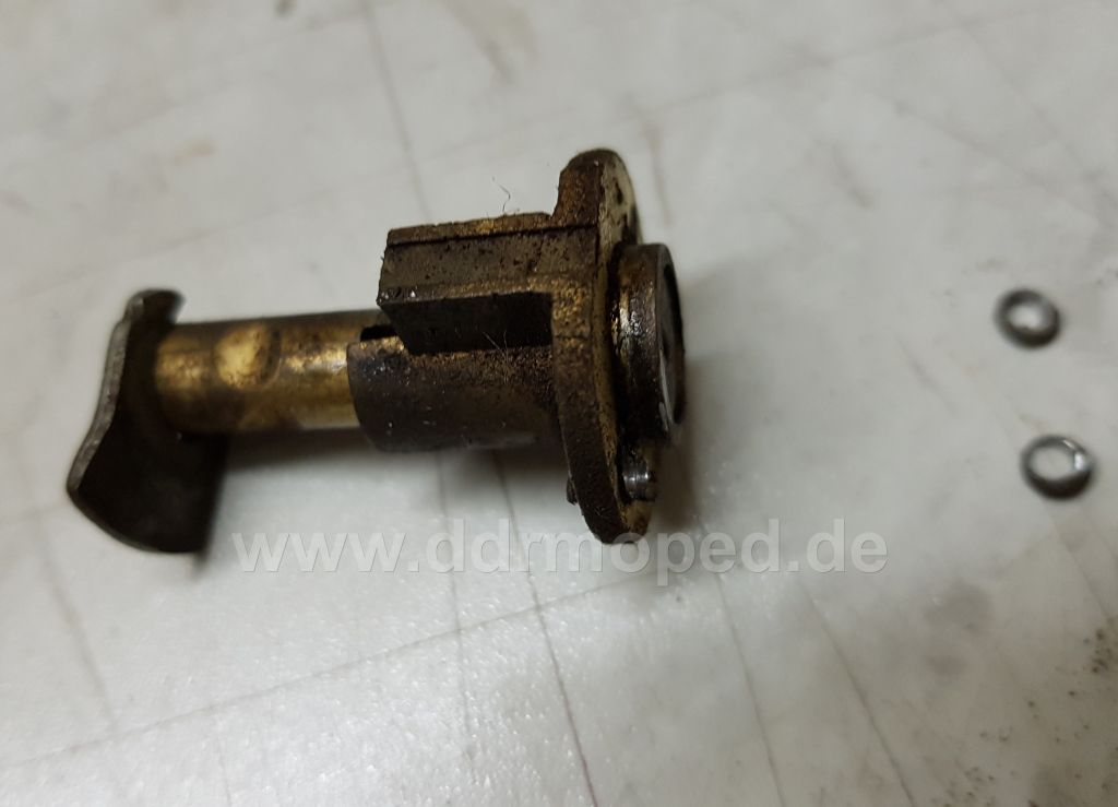

Geschrieben am: 10.01.2018, 14:07
Beiträge: 202
Mitgliedsnummer.: 7755
Mitglied seit: 06.11.2014

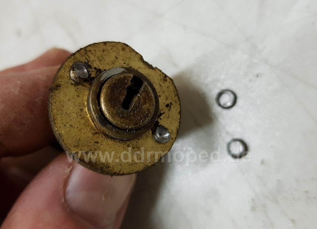

Gruß Wolfram
Der Prinz
Geschrieben am: 10.01.2018, 14:21
Beiträge: 202
(Spaß am Rande: mein Werkzeugdeckel war gar nicht abgeschlossen und fiel mir beim Bohren in die Hände) -ändert aber nichts am Sinn.
Jetzt hatte ich also ein originales Schloss ohne Schlüssel - erst mal zur Seite legen. Wegwerfen kann man ja immer noch.
Gruß Wolfram

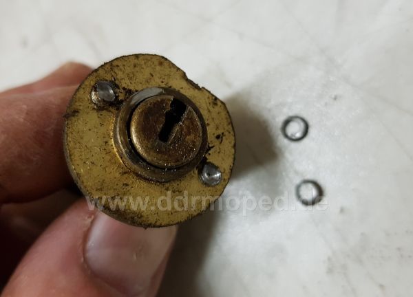

Von oben sah das so aus:
Dazu ist zu sagen das ich nur die neuen Ersatzschlösser kenne.
Diese werden ja von außen mit zwei kleinen Schräubchen gehalten.
Gruß Wolfram
