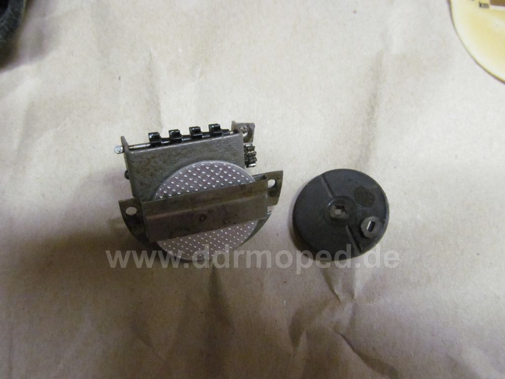

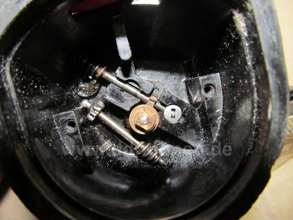

Ich hatte vor langer Zeit auf einem Teilemarkt ein Wappentachometer erworben. Alles geprüft...etc pp..
Beim Durchdrehen machte dieser aber Geräusche.
Die Instandsetzung würde 140 € pauschal kosten, ein komplett regenerierter aber auch 140 €.
Meine Überlegung war einen Regenerierten zu beschaffen und den "Alten" im eBay als Bastlerobjekt oder zur Ersatzteilgewinnung anzubieten, somit hätte ich eventuell 20 € zurückbekommen.
Ich habe mich aber entschieden diesen zu zerlegen, um selbst die Ursache zu finden und wenn möglich zu beheben!
Die Ursache war schnell gefunden, ein Sicherungsplättchen haftete an der Magnetscheibe und die Aufnahme der Magnetscheibe war völlig Spröde geworden und bot keinen Sitz auf der Messingaufnahme mehr.
Zwei_linke_Hände
Geschrieben am: 08.02.2018, 13:15
Beiträge: 125
Mitgliedsnummer.: 9886
Mitglied seit: 22.01.2018
Das Sicherungsplättchen sollte die untere Welle in ihrer Lagerung sichern!
Ich konnte das Plättchen wieder sicher einsetzen! Von allein löst sich das nicht, es handelt sich eher um die Folge einer unsachgemäßen Instandsetzung.
Die zentrische Aufnahme der Magnetscheibe ließ sich allerdings mit den Finger zerbröseln...
Da der Unterseite befindet sich eine aufgeklebte Metallscheibe, dadurch entsteht ein Bund welcher das zentrische Aufsitzen ermöglichst. Mittels Flüssigmetall habe ich die Scheibe wieder an der Messingaufnahme fixieren können! Den Höhenschlag habe ich mit einer Messuhr für die Rundlaufprüfung ausgleichen können. Das sollte jetzt wieder funktionieren! Ferner fehlt auf dem Ziffernblatt der Zeigeranschlag, da werde ich noch eine passende Lösung finden!
Sonst ist kein Verschleiß erkennbar, trotzdem empfiehlt es sich bei einem alten Tacho das Reinigen und die Neuschmierung. Es ist alles verstaubt und verharzt gewesen.
Die Geschwindigkeit werde ich mittels Bohrmaschine und einer Tachowelle einstellen.
Das Tachometer des S51 zeigt in der ersten Drehzahlstufe 56 km/h...so müsste ich dann auch das Wappentacho einstellen.
Später ließ sich das mal per GPS genauer einstellen, bzw. überprüfen.

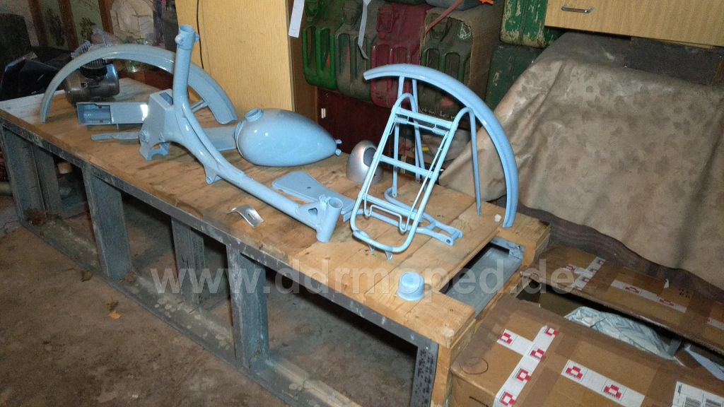

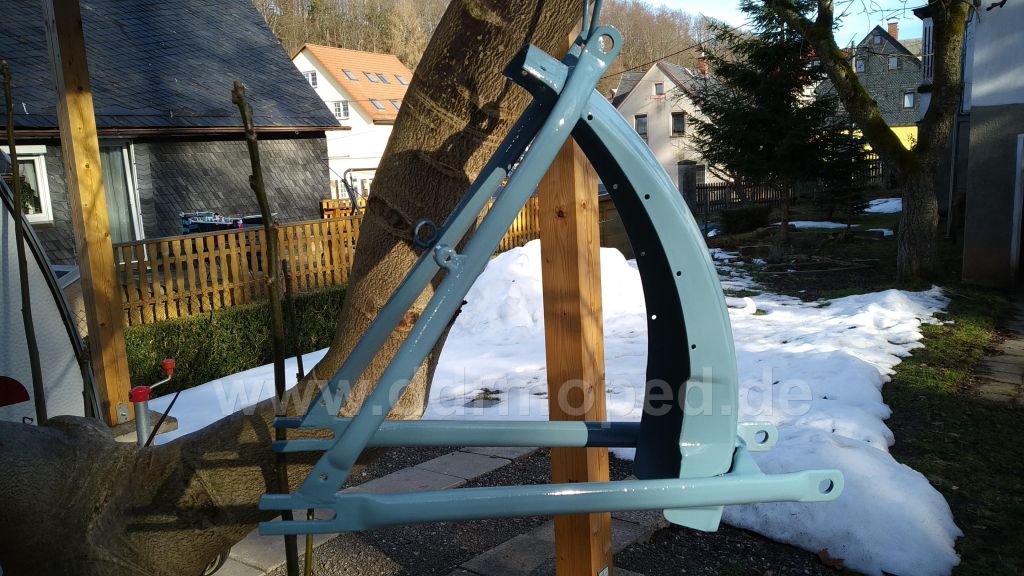

Einige Teile habe ich heute schon mal lackiert, es soll hechgrau werden.
Mir erscheint die Farbe etwas dunkel, möglicherweise wird nach dem Klarlack der Farbton etwas heller.

Die hinter Schwinge. Dieses Teil bleibt unliniert, wie ich sah.

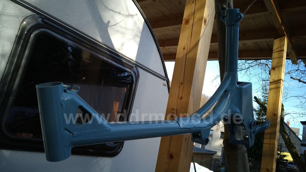

Der Rahmen, sehr aufwändig zu lackieren. Ich werde innen mit dem Pinsel die Ecken nacharbeiten müssen.

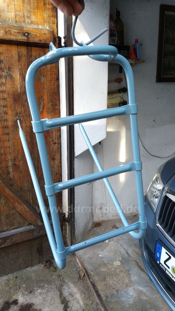

Jetzt muss ich nur noch die Federn und den Bolzen vom Gepäckträger finden...

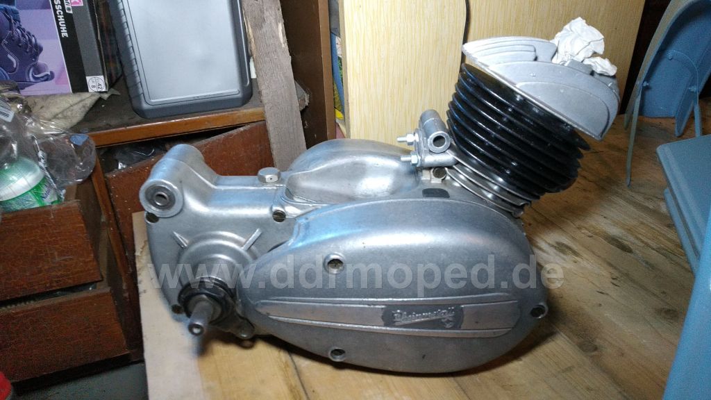

Zwischenzeitlich habe ich den Motor regeneriert, alle Simmeringe, Lager neu. Die Kurbelwelle wurde regeneriert, der Zylinder gehont und mit Kolben aus Altbestand versehen.

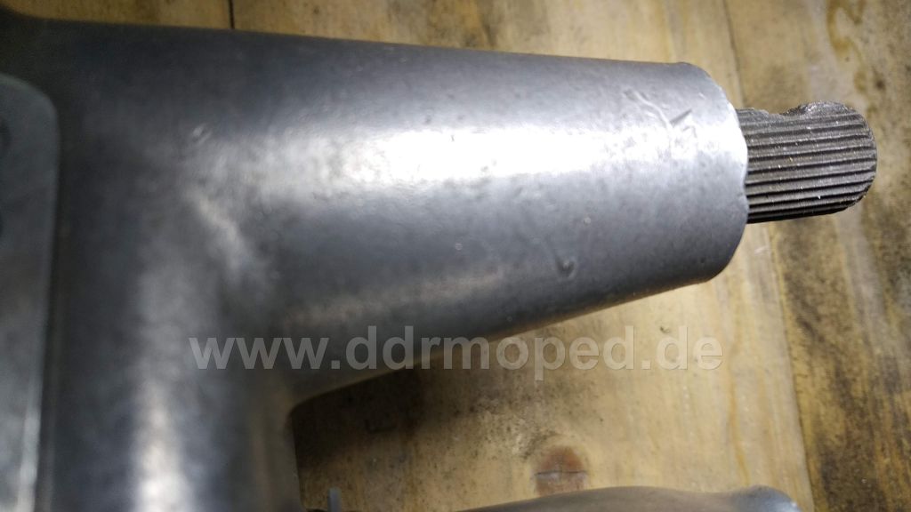

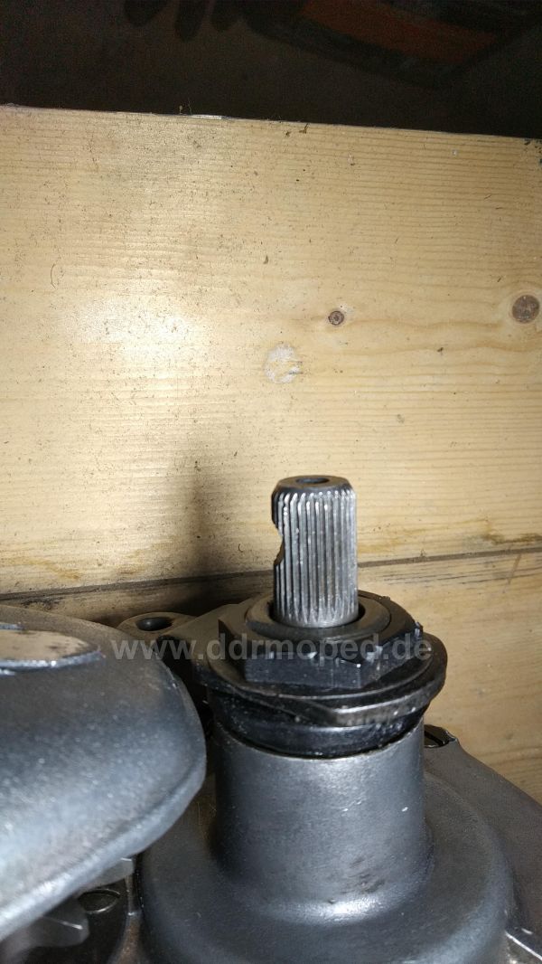

Das größte Problem war die verschlissene Pedalwelle. Nachdem ich keinen besseren Ersatz fand, habe ich die Welle nach Absprache zu einer Firma eingeschickt, welche sich auf Nachtfertigungen von Getriebeteile alter Maschine, insbesondere aus der Landtechnik spezialisiert hatte.
Die Welle sieht nicht nach einer Nachfertigung aus, eher wurde sie aufgearbeitet. Die welle war passend und weist äußerlich keinen Mangel auf.
Zwei_linke_Hände
Geschrieben am: 20.03.2019, 14:58
Beiträge: 125
Auch die andere Verzahnung ist intakt. Sowie auch der innere Zapfen ist tadellos.
