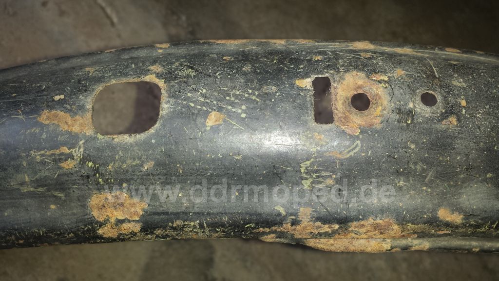

Ausgestanztes Viereck in Detaildarstellung:

Da hatte wohl jemand ein Loch für ne Stempelbremse reingemacht und das Blech ans Fahrrad montiert. Mach wieder zu.

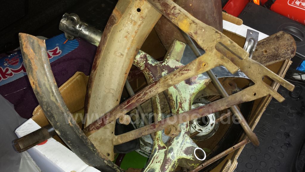

Ich hätte die Teile soweit für day Sandstrahlen vorbereitet...

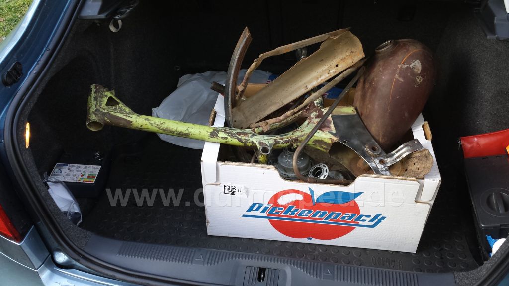

Die fehlende Schelle für die Aufnahme der hinteren Schwinge konnte ich beschaffen _clap_1.gif
Ich konnte einen 56' Rahmen mit gebrochenem Steuerkopf erworben!!

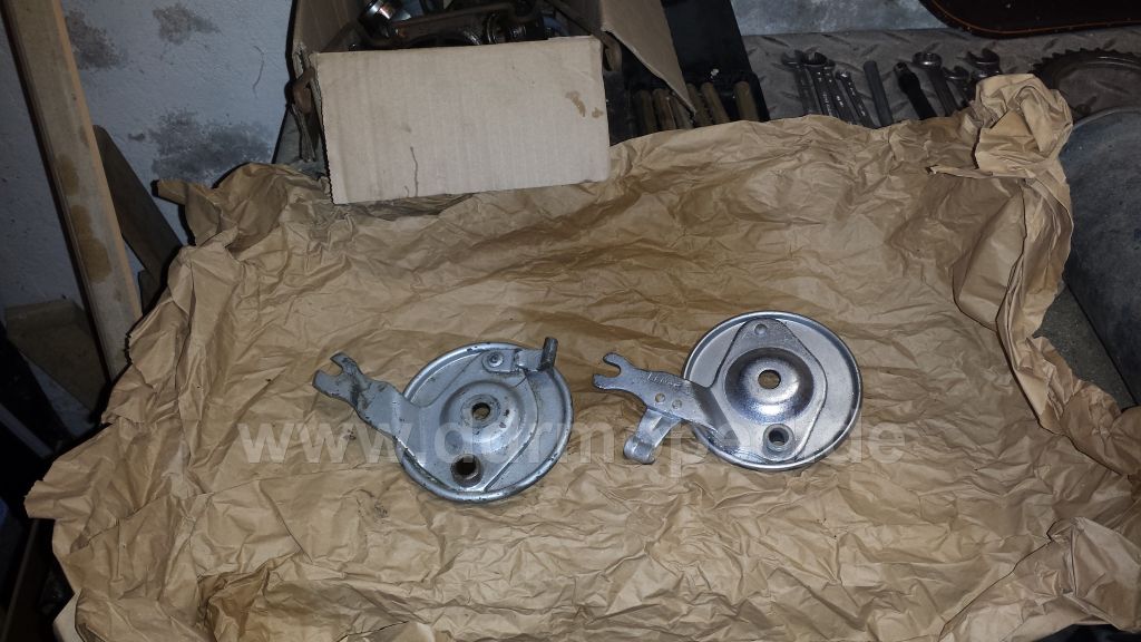

Hier war ich nicht aufmerksam genug...
Der linke Bremsanker dürfte von einem 55' sein, der rechte ein sehr später Ejnser oder der erste Zweier mit Halbnabe...

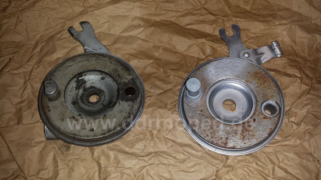

Zwei_linke_Hände
Geschrieben am: 24.01.2018, 13:59
Beiträge: 125
Mitgliedsnummer.: 9886
Mitglied seit: 22.01.2018
Die Innenseiten der Ankerplatte, der Unterschied in der Backenaufnahme...
Die muss ich leider beide ins eBay stellen...
Die hintere Bremsankerplatte ist für das 56' konform
