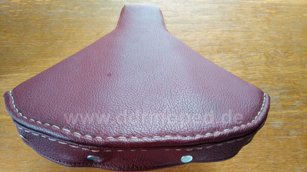

Meinen Sattel habe ich gestern fertiggestellt. Ich gehe davon aus, dass dieser nicht baujahreskonform ist. Aber ein Sattel ist schnell ersetzt, wenn das originale Gestell geordert und restauriert wurde.
Wenigstens die Satteldecke sollte dann noch verwendbar sein, denn diese habe ich direkt bei einem Sattler herstellen lassen.

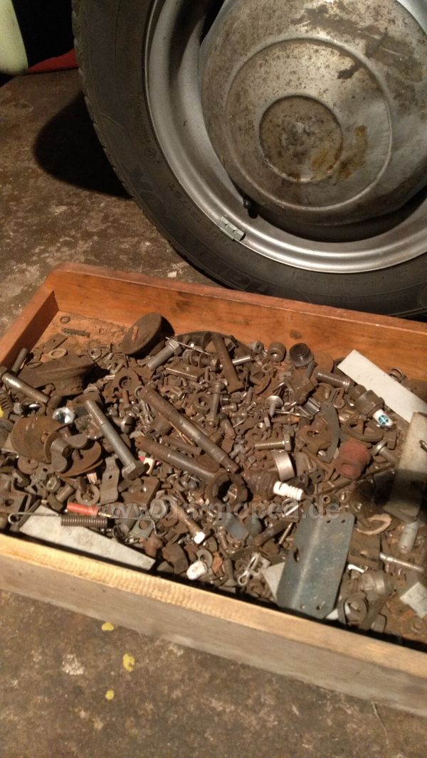

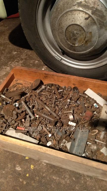

Die Garage meines Vaters verbirgt noch Raritäten, in jeder Kiste finde ich passende Schrauben.

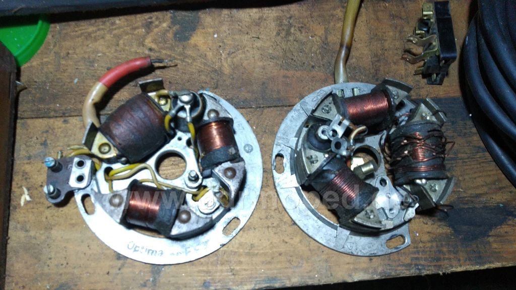

Ich war immer der Meinung ich hätte noch eine Grundplatte für das SR1 zu liegen. Aber das sind Grundplatten für die Schwalbe.

Die linke Grundplatte ist für einen SR 1/2 ...

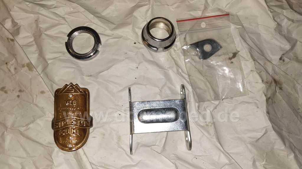

Wenigstens auch das Wappen konnte ich auftreiben...

Die Aussage bezüglich meines Sattels muss ich revidieren, dass ist das der Richtige.
Die abgewinkelte Sattelstütze ist 55' und ich habe die Sattelstütze mit Verjüngung. So zumindest laut Ersatzteilkatalog.
matze65
Geschrieben am: 24.03.2019, 18:02
Beiträge: 495
Mitgliedsnummer.: 2892
Mitglied seit: 04.12.2009

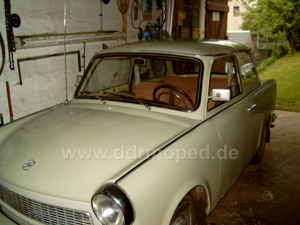

Die Radkappe sieht auch interessant aus. Zeig doch mal ein Bild von dem ganzen Fahrzeug (oder nur Anhänger?).
Schöne Dokumentation. Nicht schlecht für jemanden mit "zwei linken Händen" und "kognitiver Einschränkung". thumbsup.gif

Ein Trabi steht da noch rum...

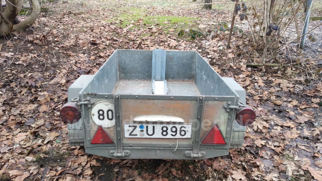

Aber auch ein Anhänger...

Den Anhänger wollte ich kürzlich noch verwenden.
