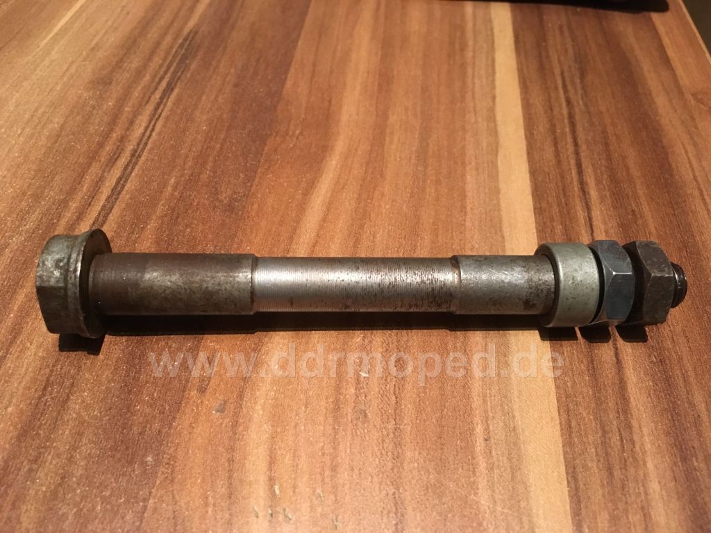

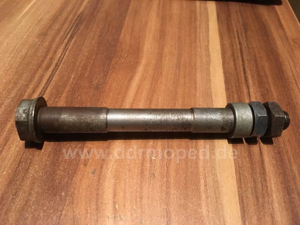

Jetzt habe ich gleich zu Beginn ein Problem. Die Schwingbuchse ist das bewegliche Teil im Rahmen und gehört deswegen gut geschmiert. Diese Buchse ist im gutem Zustand, weil sich anscheint immer der Bolzen in der Buchse dreht hat, bzw. die Gabel zwischen den Scheiben drehte.
Was mir fehlt ist der Schwingbolzen und dieser scheint nicht so leicht beschaffbar zu sein.
Deswegen mein fataler Gedanke: "Ist der des Sr2 einsetzbar, wenigstens als Montagehilfe damit das Moped komplettiert werden kann. Alternativ würde ich jetzt ohnehin nur eine Schraube verwenden und diese dann durch den originalen Bolzen austauschen.
Hier mal der Schwinghebelbolzen, da auf meine PN keine Antwort kommt.
Wolfgang

Da der Bolzen zur Schwinge laut Ersatzteilkatalog beim SR1 und beim SR2 die gleiche
Teilenummer (31 209) hat, ist anzunehmen, dass er passt.

Hallo Jörg,
vielen Dank für deine PN (habe eben geantwortet, ich war vergangene Woche nicht online) und natürlich auch für das Bild bezüglich des Schwingbolzens.
Laut Wolfgang (vielen Dank auch an dieser Stelle) soll der Schwingbolzen des SR1 identisch mit dem des SR2 sein.
Sicherlich hat man gleiche Teilenummern auch dann vergeben, wenn ein neueres Produkt das alte ersetzte, auch wenn es zumindest in der Formgebung anders aussah.
Was ich im Kopf hatte, war wohl dann der Schwingbolzen des SR2e und diesen gibt es als Nachbau.
Allerdings muss bei dieser Ausführung konstruktiv etwas geändert worden sein, denn das Schmiernippel macht keinen Sinn.
Ich würde das eben noch mal kurz mit der Ersatzteilliste des SR2e abgleichen und dann komme ich gerne auf dein Angebot zurück.

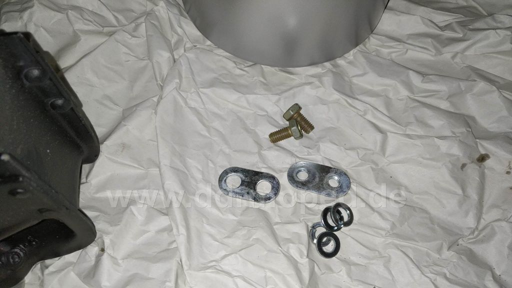

Die Ersatzteilliste ist mein wichtigster Helfer, aber manchmal wird trotzdem nicht ersichtlich, wie etwas zusammengesetzt wird.
Gehört die Lochplatte (ohne Gewinde) unter den Lampenträger oder zwischen Lampe und Träger?

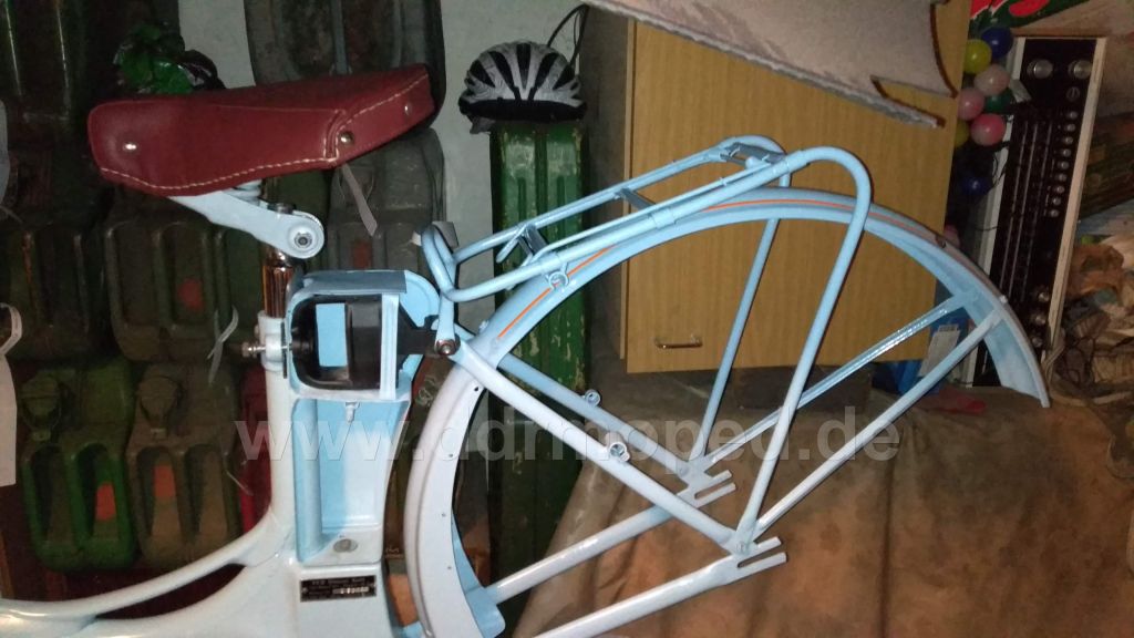

So allmählich wächst zusammen, was hoffentlich zusammen gehört - ohne Stilbruch in besonderer Weise begehen zu müssen. Was im Nachhinein austauschbar ist, da gehe ich noch großzügig um und schau lieber später nach dem konformen Anbauteil.
Die Lichtverhältnisse waren schlecht, darum sieht alles so schattig aus.

Die Lochplatte ohne Gewinde gehört unter den Lampenträger (mit Langlöchern) und die Gewindeplatte innen in den Scheinwerfer.
Dann kann ich den Scheinwerfer auch montieren.

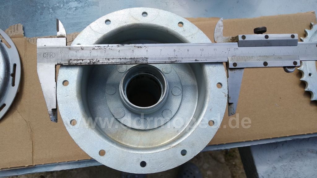

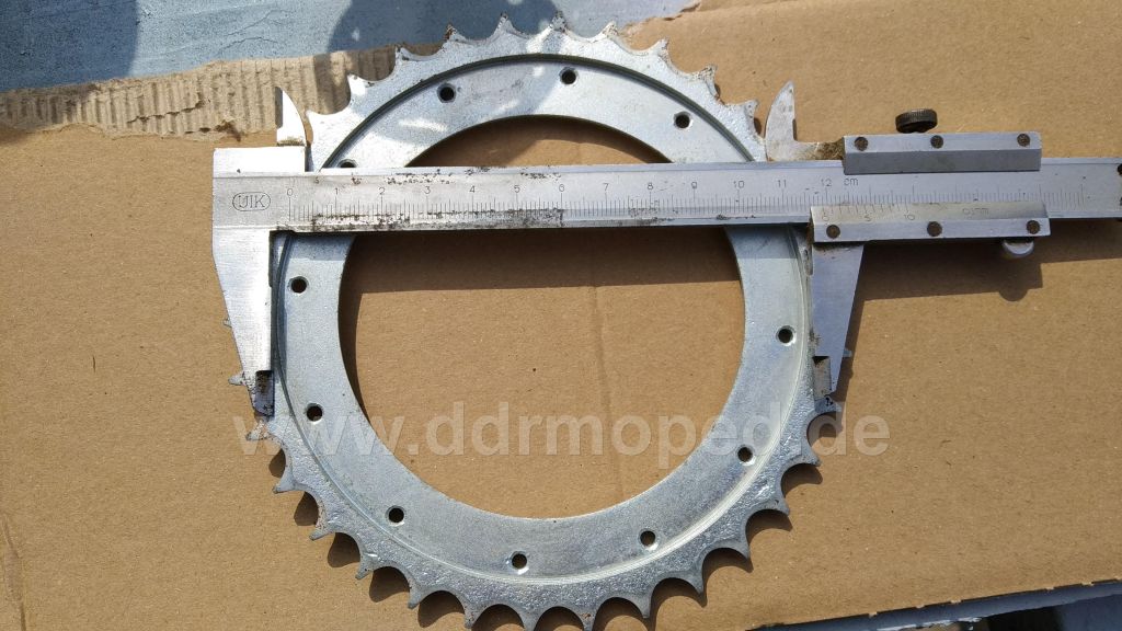

Nur sind meine Probleme ganz anders gelagert, jetzt macht es sich bemerkbar, dass ich alles erwarb...was nach SR1 aussah.
Die Nabe müsste meiner Meinung nach in den Bund des Kettenrades.
Der Bund des Kettenrades beträgt 119 mm.

Die Nabe hat einen Durchmesser von 122 mm. Eine möglicher Erklärungsversuch wär: Es handelt sich um ein Kettenrad vom SR 2 mit Halbnabe.
Lochdurchmesser, Lochabstand, sowie Lochkreis passt.

Das Kettenrad sieht zumindest auf dem Bild schon sehr eingelaufen aus. Als ob die Kette schräg über die Zähne gelaufen ist und sich seitlich eingearbeitet hat.
Vielleicht andersrum aufnieten, sodass die Nietköpfe in der Ausdrehung sitzen. _uhm.gif

Was aus meiner Sicht schon mal Quatsch ist. Der Bund ist extra zur Sicherung einer mittigen Positionierung da.
Für die Halbnabe SR 1/SR 2 gibt es ein Kettenblatt mit einem speziellem Bundmaß. Das was du hast, ist sicher vom SR 2 mit Vollnabe.
Das korrektee Bundmaß, ist für die genaue Zentrierung entscheidend.
Drehen kann man es natürlich auch nicht, den auf der anderen Seite
befindet sich die Aussparung für die Bremsankerplatte.
Schade, ich muss so ein Kettenrad auftreiben... eigentlich hätte ich am Wochenende schon Einspeichen können.
