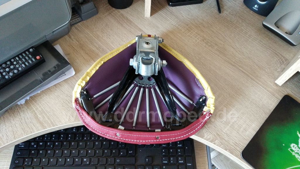

danke für eure Hinweise bezüglich des Sattels. Ich habe mich gestern Abend auch schon mit dem Sattel befasst und ebenso die Feststellung getroffen, es ist der falsche Sattel. Es ist in der Tat ein SL1 Sattel, nur die hatte wohl nur eine Gummidecke.
Dummerweise habe ich mir schon mal einen vermeintlichen SR1- Sattel restauriert und diesen bei Seite gelegt...weil es vermutlich ein SR2 Sattel ist.
Ich werde jetzt diesen verwenden und den SL1- Sattel bei eBay einstellen.
Auf dem Teilemarkt suche ich dann nach den konformen Sattelteilen. Man lernt halt immer dazu und inzwischen habe ich übrigens so viele SR2- Teile, dass ein neues entstehen könnte.

Das wäre also der SR2- Sattel, den ich noch zu liegen habe...

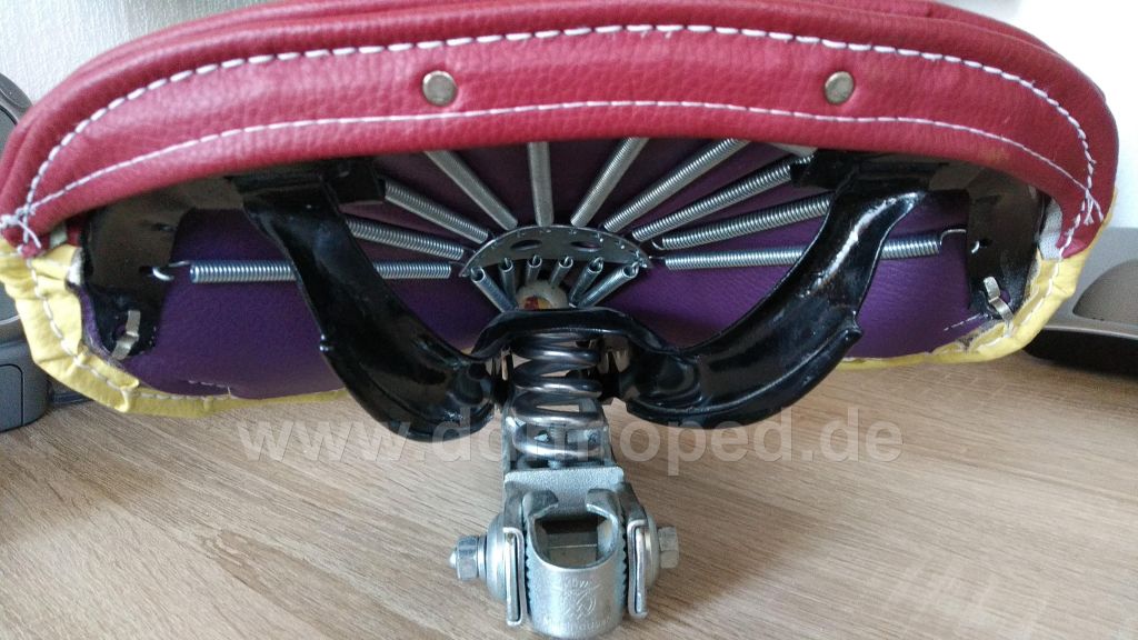

Und aus anderer Perspektive...
Mir war eben die Qualität der bei eBay angebotenen Decken zu mies, deswegen habe ich die andere Decke anfertigen lassen. Für einen 3- fach höheren Preis, aber die Qualität ist Spitze. Es war halt meine Schuld, das falsche Sattelgestell aufzubereiten.

Der 2er Sattel ist für die verjüngte Stütze, also vermutlich SR2 und frühes SR2E.

Diesen SR2- Sattel werde ich verwenden, bis ich den richtigen Sattel für's SR1 komplett habe.

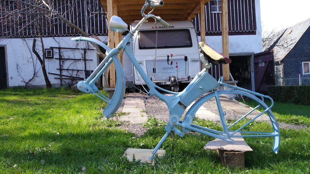

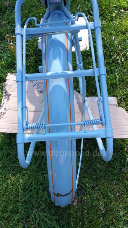

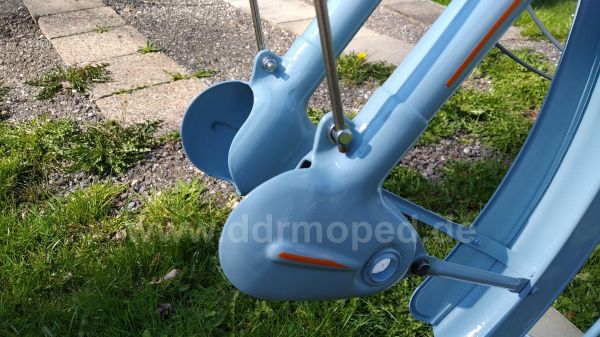

Ich habe jetzt vorläufig den SR2- Sattel montiert und das Schutzblech vorn verbaut.

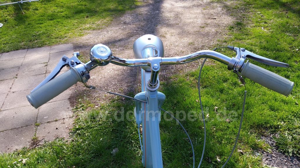

Die linke Armatur ist sicherlich auch SR2, da muss ich mich zur gegebenen Zeit noch umschauen. Der Gasgriff sollte konform sein (?).

Die nächste Arbeit wird der Einbau der Federgabeln sein, die Büchsen habe ich jetzt komplett.
Lediglich die zwei Gummianschlagstopfen muss ich mir noch besorgen.
Das Vorderrad kann ich auch schon fertig einspeichen. Beim Hinterrad bin ich noch an dem Kettenrad dran...es gibt Nachbau, aber ob die Qualität stimmt ist fraglich.

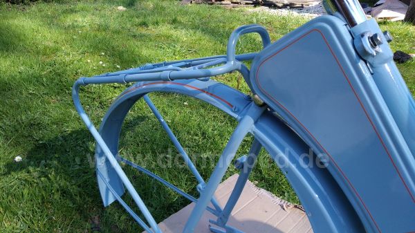

Die obere Halterung für die Luftpumpe ist auch montiert. Die untere lässt sich leicht selbst anfertigen.
