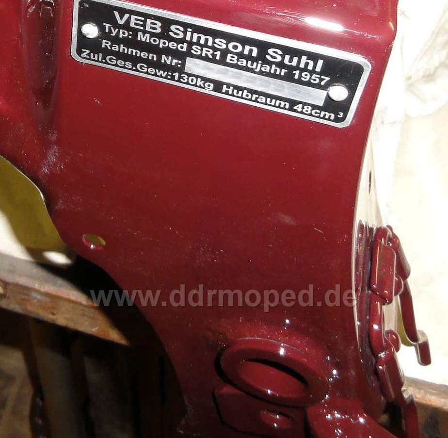

mein früher 56er (27xxx) hat die linke Ankerplatte mit dem Bowdenzug nach oben.
Grüße,
Matthias
Otto
Geschrieben am: 24.01.2018, 15:25
Beiträge: 2170
Mitgliedsnummer.: 7023
Mitglied seit: 21.12.2013
Ich weiß nicht, für mich sieht das immer noch so aus, als ob da die Schwingenachse noch im Rahmen steckt.

Die Achse nicht aber wahrscheinlich die Hülse wo die Achse durchgeht.

ich glaube auch das die Achse zur Schwinge "Hülse" noch im Rahmen ist und nur der Bolzen zur Schwinge raus ist, die solltest du auf alle fälle noch raus und gangbar machen bevor die Farbe drauf kommt, meistens muss man da mit Wärme arbeiten,
habe hier mal ein Foto ohne Achse, musste nur noch die Farbe vom Anstreicher entfernen
Gruß Heiko

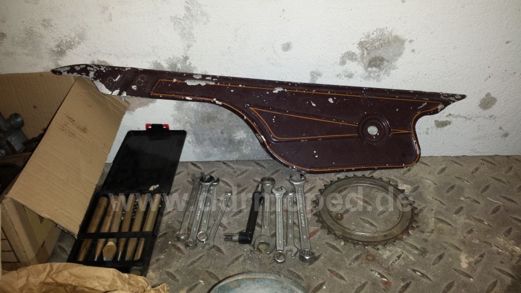

Der Kettenschutz aus Alu, nie hätte ich gedacht, dass es so viele unterschiedliche Ausführungen gab...in der kurzen Bauzeit.
Warte ab, bis du beim Sattel angekommen bist, in 2 Jahren Bauzeit 5 verschiedene Sättel.

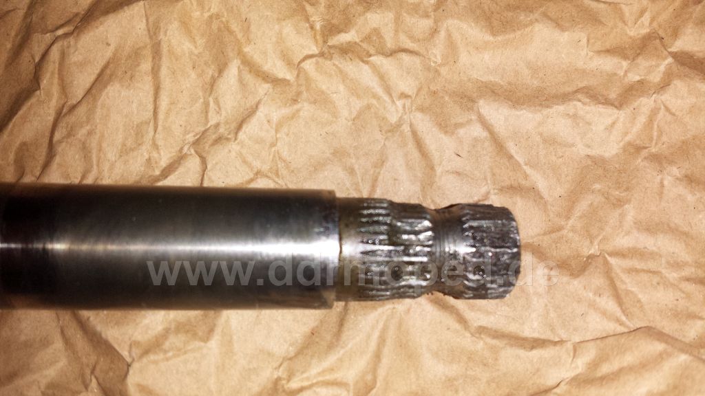

Da sich meine Blechteile noch immer beim Strahler befinden, habe mir schon mal den Motor angeschaut.
Die Verzahnung der Pedalwelle ist beschädigt! Die Frage ist jetzt, ob man die Verzahnung reparieren lassen und wer so etwas macht?

Allerdings zeigt auch der Nocken Einarbeitungen, sodass eine Reparatur fast noch lohnt.

die Welle ist hinüber. Was mich allerdings wundert, dass das die kleine Welle bei einer 58xxx Motornummer ist. Normalerweise passt dort eine Grosse rein ...
Mach mal ein Bild von der inneren rechten Motorhälfte.
