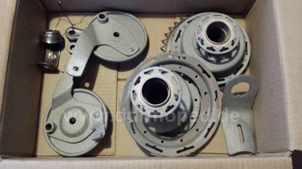

Morgen gehen die ersten Teile in die Galvanisierung zum Verzinken. Ich hoffe alles komplett wieder zu bekommen!

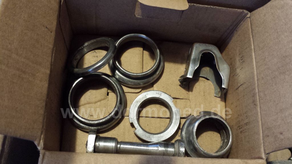

Die Teile des Lenklagers. Was glänzt ist kein Chrom, den habe ich heute komplett abgeschliffen. Die Teile waren sehr stark korrodiert und hatten diverse Scharten und Montageschäden.
Geschrieben am: 29.01.2018, 16:32
Die 2. Kiste ist aber eher was für den Verchromer und der Abblendschalter ist vom SR 2.

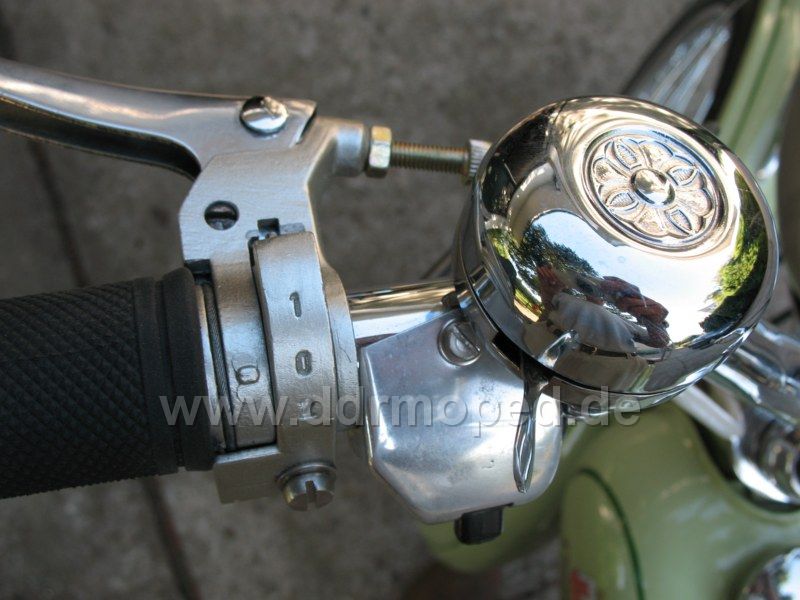

Wie sieht denn der Abblendschalter für den SR1 aus?

QUOTE (der Lehmann @ 29.01.2018, 16:32)
Richtig! Die Kiste ist für das Verchromen vorgesehen.

QUOTE (ddr-driver @ 29.01.2018, 18:30)
Ich habe gerade in der Ersatzteilliste geschaut, da ist tatsächlich ein anderer Abblendschalter für das SR1 vorgesehen! Das müsste demnach einer vom SR2 sein.
Da muss ich mich noch einmal umsehen... Verchromen lasse ich den trotzdem erst einmal.
Grüsse piotr
Zwei_linke_Hände
Geschrieben am: 29.01.2018, 21:38
Beiträge: 125
Mitgliedsnummer.: 9886
Mitglied seit: 22.01.2018
Hallo Piotr,
diese Art vom Abblendschalter habe ich häufig gesehen, hielt sie aber immer für einen simplen Nachbau...
Wie man sich doch täuschen kann!
Ich muss strikter nach der Ersatzteilliste gehen.
