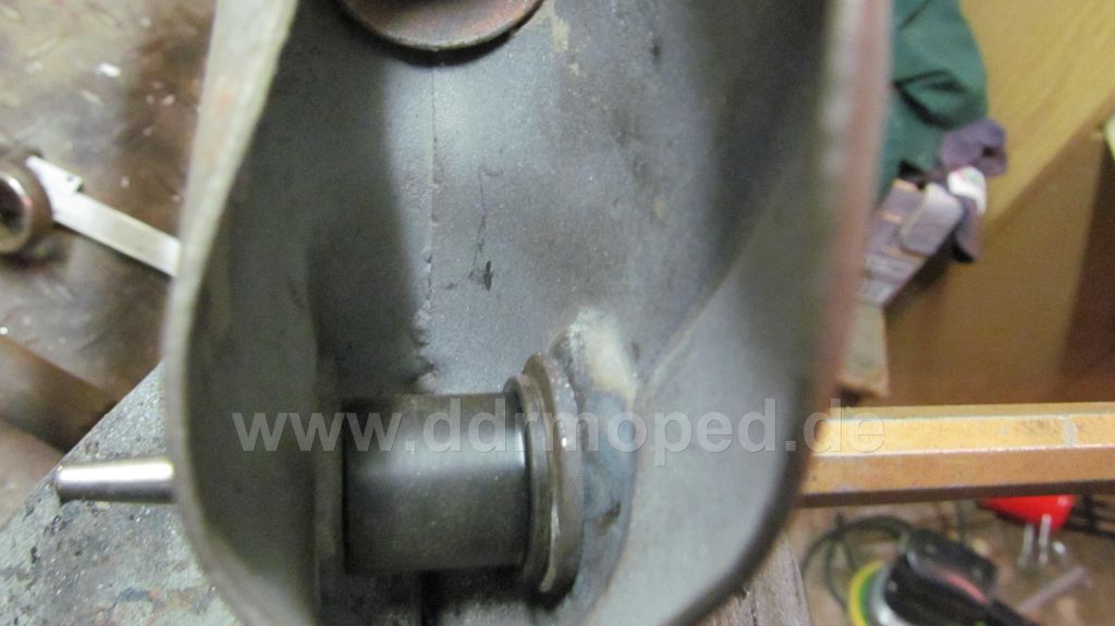

Eben habe ich festgestellt, dass es mit meiner Vordergabel ein Problem gibt! Die Schwinggabeln passen nicht in die Aufnahme, weil die Gabel in diesem Bereich zusammengedrückt ist.

Warum biegst Du die Aufnahmen nicht zurück?
z. B. eine 10/12-er Schraube durch die Bohrungen stecken und dazwischen 2 Muttern. Dann die Muttern entgegengesetzt auseinander schrauben und so die Aufnahme spreizen.

Daran habe ich schon gedacht! Die Aufnahme ist nicht parallel, vermutlich wurden die Büchsen herausgeschlagen und nachgedrehte eingeschweißt.
Ich werde es versuchen, erwärmen und die Aufnahme wieder parallel zu bringen...

QUOTE (Wolfgang @ 31.01.2018, 09:11)
Ich habe das so ausgeführt, der Abstand ist so eingestellt, dass die Schwinghebelbuchse saugend zwischen die Einpressbüchsen passt und auch parallel zueinander steht.

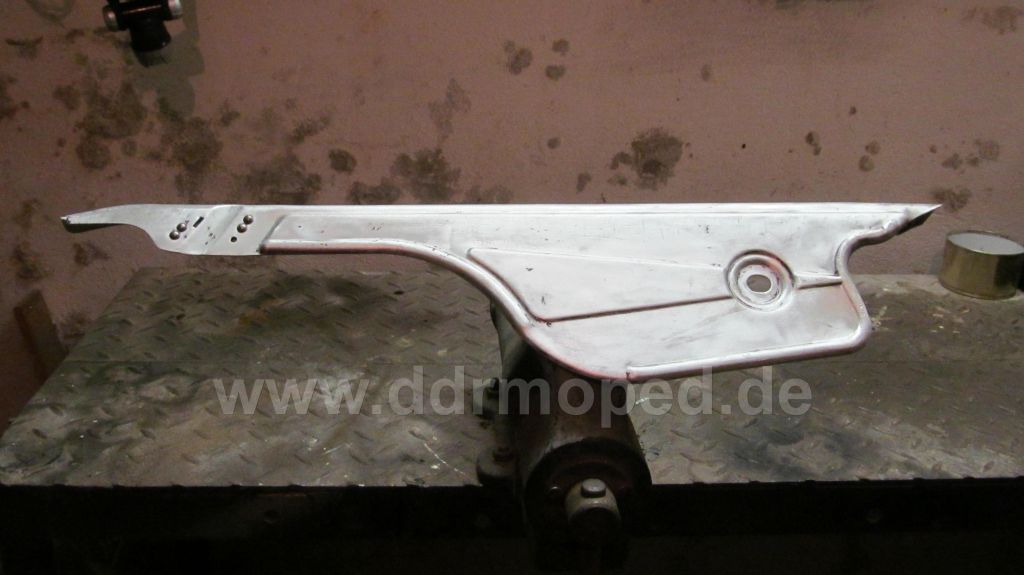

So einfach war es gar nicht gewesen, den Alu- Kettenschutz zu entlacken! Wenn man den jetzt auf Hochglanz polieren würde, so wäre das dann Stilbruch...ich laß das lieber mal!

Dank Wolfgangs Vorschlag konnte ich meine Gabel wieder richten, irgendwann wurden die Pressbüchsen herausgeschlagen und neue eingeschweißt, dadurch war die Aufnahme um 3 mm zusammengedrückt und und fluchteten nicht mehr.
