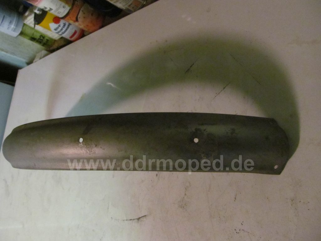

Als ich heute mein Schutzblech ausgebeult habe, vielen mir zwei Bohrungen auf! Allerdings sehe ich die Bedeutung nicht...darüber sitzt der Gepäckträger. Falls die keine Bedeutung haben, dann werde ich die Bohrungen verschließen, bevor ich morgen mit Füllern beginne.

Löcher gehören da nicht hin.

Danke! Dann kann ich die morgen verschließen...

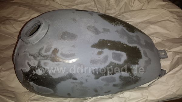

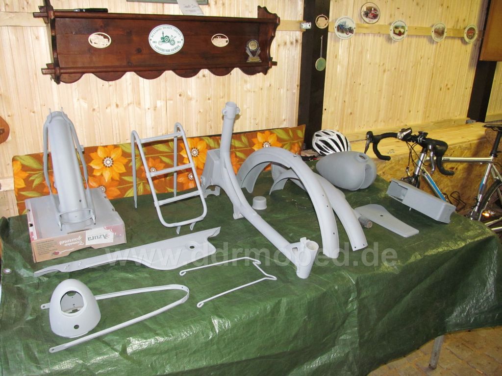

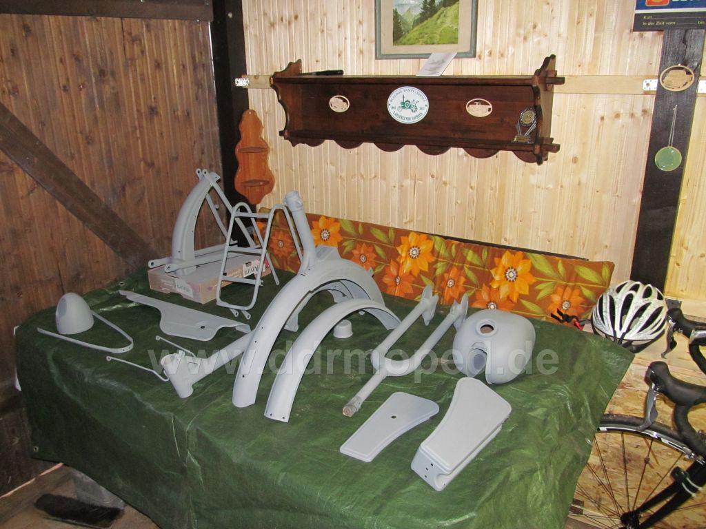

Mein Urlaub geht zu Ende, aber der Anfang und die grobe Arbeit wäre ja geschafft!
Heute habe ich 2k- Primer und Füller aufgetragen, damit meine gestrahlten Teile nicht wieder Rost ansetzen!
Der Tank und die Schutzbleche sind sehr narbig, hier sind noch einige Durchgänge, Füllern, Schleifen, Spachtel, Schleifen usw. notwendig bevor alle Flächen für die Lackierung konform sind!
Das kann ich nun der Reihe nach tun, immer wann Zeit ist.

Evtl machst du mal ein Bild von allen Teilen, die du bisher zusammentragen konntest.
Wir können Dir sicher sagen, was passt und wo du daneben gegriffen hast.
Ansonsten schauts doch auf deinem Teiletisch schonmal gut aus!
Weiter so,
Gruß Andi

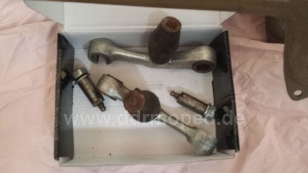

Von den originalen SR1- Teilen abgesehen (die kann ich ersetzen, wenn verfügbar), fehlen mir
kaum noch Teile.
Für die Funktion fehlen mir nur noch:
- Tachoantrieb
- Tacho defekt, lasse ich regenerieren oder muss ich ersetzen
- Bolzen zur Schwinge
- 2x Abdeckung für Filzring Nabe
- Pedalwelle (kann man anfertigen lassen)
- Federelement Hinterschwinge (habe nur das Teil vom SR2e, für den großen Federweg ist die untere Schwingenlagerung nicht ausgelegt.
- Schwinghebel, habe ich erworben...hoffentlich kommen die Richtigen und nicht wieder SR2!
Das war alles, die kompletten Lenkerteile werden im Nachgang ersetzt.
Pedalarme habe ich mittlerweile die "langen" besorgt.
Mit den freigewordenen SR2- Teilen lohnt es sich ein solches auch noch zu restaurieren!! thumbsup.gif
Allerdings würde ich mir dann ein nahezu komplettes restaurierungswürdiges Fahrzeug beschaffen, dass erleichtert die Arbeit...hoffe ich!

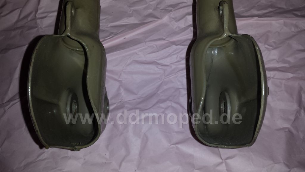

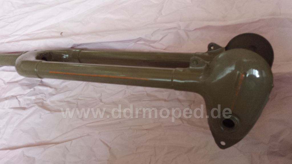

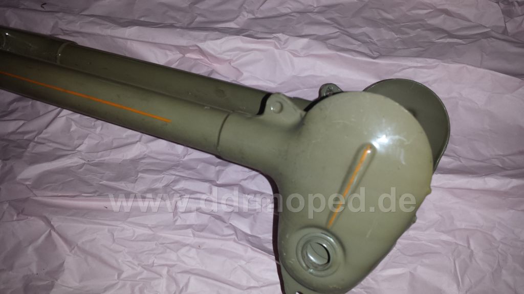

Da ich nicht genau wusste, ob ich meine Gabel erfolgreich Richten, hatte ich bei eBay kurzentschlossen eine SR1 Gabel bestellt.
Laut Angaben des Verkäufers sollte es sich um ein Neuteil aus Lagerbeständen handeln!
Kein Rost, unbeschädigt...ich hätte es fast nicht geglaubt!

Die Bohrungen für die Schutzblechstrebe und für die Anschlaggummis sind noch mit einer dünnen Lackhaut überzogen.

Auch innen kein Rost

Ich hätte vielleicht stornieren können, aber ich war froh, endlich die richtigen Federgabeln zu haben...

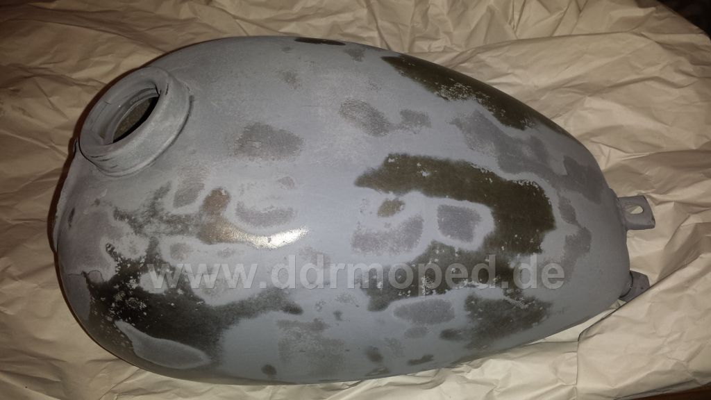

Noch einmal Füllern, dann dürften alle Unebenheiten geglättet.

Beim Tank zweifle ich, dass dieser vom SR1 ist, sieht mir nach SR2 aus. wink.gif
VG Jan
Wolfgang
Geschrieben am: 05.02.2018, 18:20
Beiträge: 2973
Mitgliedsnummer.: 195
Mitglied seit: 14.01.2006
QUOTE (Janer @ 05.02.2018, 17:29)
VG Jan
Lass Dir keine Angst machen - der Tank ist o. k., wie man auch auf Deinen anderen Bildern erkennen kann.
