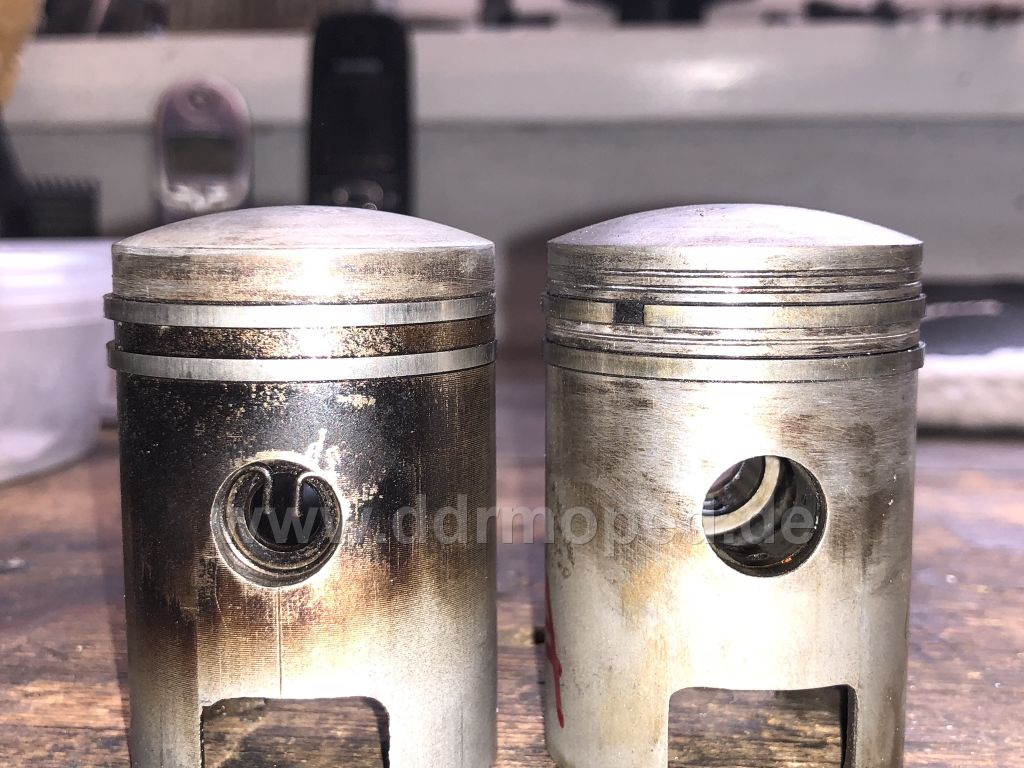

Hallo und danke für die vielen sehr informativen Antworten. Hab mal mit einen alten S50 Kolben verglichen und konnte eigentlich keinen nennenswerten Unterschied erkennen.
Links der S50 Kolben und rechts der vom Spatz.

Der Spatzkolben hat da eingestochene Rillen über bzw. zwischen den Kolbenringen, ein typischer Unterschied.

So ein Quatsch! Das ist nur einer der alten Kolben mit diesen zusätzlichen Rillen! Diese hatten auch alle anderen Kolben egal ob Star, Schwalbe oder Sperber. Nach der Umstellung auf die neuen Megu Kolben gab es diese nicht mehr. Seh es doch endlich ein, dass es keinen Unterschied gibt.

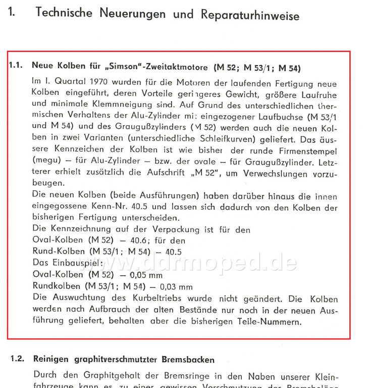

Quelle: Simson-Service-Informationen 2/70 ...

Unholdiger,
was soll ich sagen.... ich kanns immer noch nicht so richtg glauben.
Aber da steht es ja nun so.
Kurios, laut ET heft gibt es keine Unterschiede.

Die Rillen im Feuersteg auf dem einen Bild waren in jedem Kolben der ersten Serie drin... dazu gab es auch eine Infomation. Diese sollten den Druck auf den ersten Ring reduzieren.
