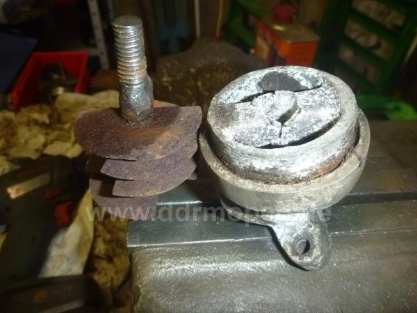

So langsam kommen erste Probleme auf.
Der Motor hat schon einen kurzen Auspuff, was bei der SN sein kann. Leider ist das Gussteil defekt und wurde etwas unorthodox "repariert". Jemand eine Idee, wie man das reparieren kann? Idealerweise würde man wohl einen Alusteg neu einschweißen, leider hat meine letzte Aluschweißerei rein gar nicht hingehauen, sodass ich da jetzt arge Bedenken habe.
Oder ist das Teil aus Zinkdruckguss?
Den Einsatz denke ich krieg ich wieder original hin.

Das ist Alu und lässt sich gut schweißen. Einfach zuschweißen und neues Loch und Gewinde rein.
Die Innereien des Auspuffs sind selten. Dazwischen sind spezielle Distanzstücke.

Ja, die Auspuffinnerei gibt es alle neu. kann man auch selber herstellen, sind ja ganz simple Bleche und Buchsen auf einer M6 Gewindestange.

Gegen die Verwendung der alten Bleche spricht nichts, da die durch den Ölnebel wieder konserviert werden.
