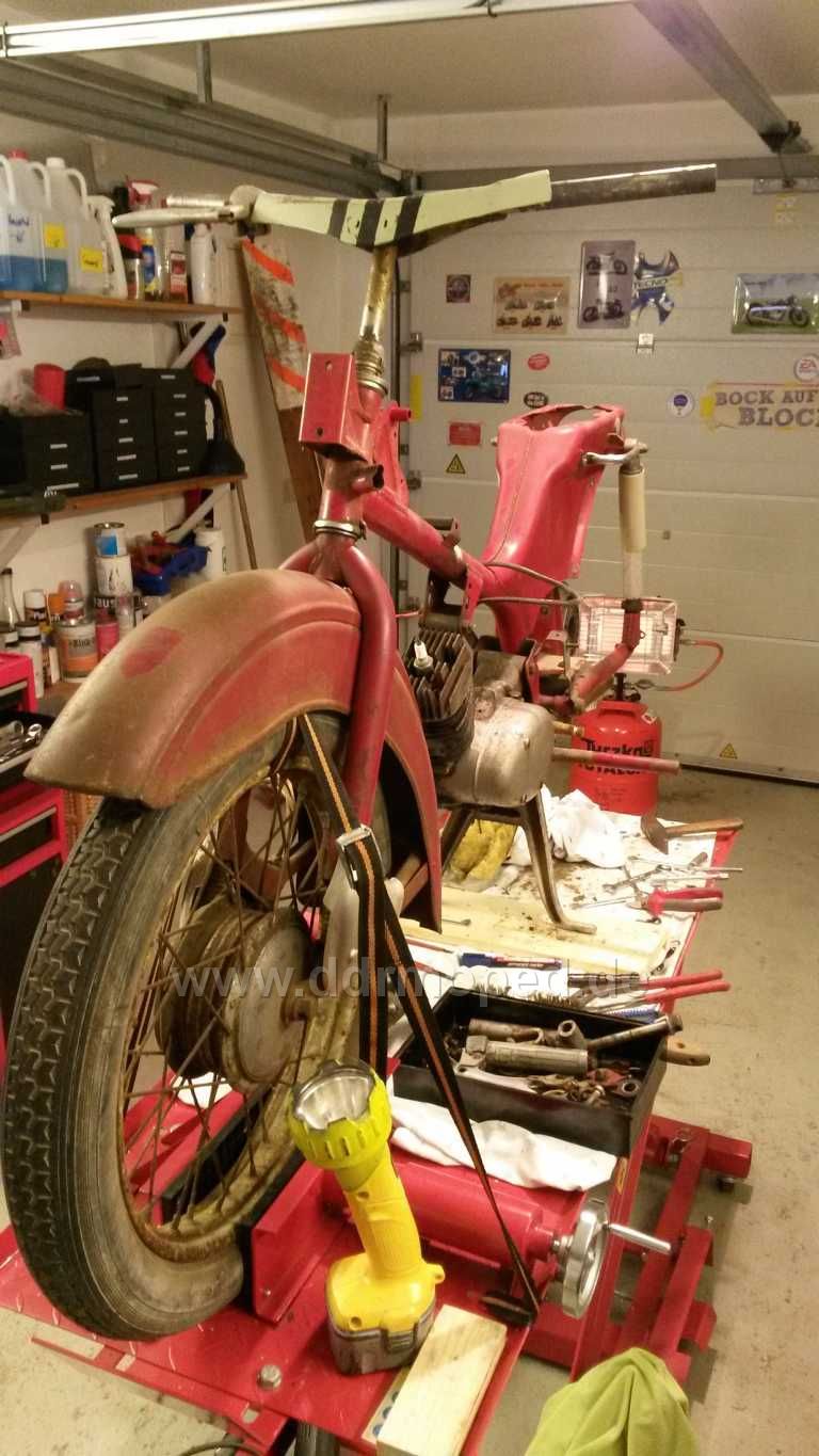

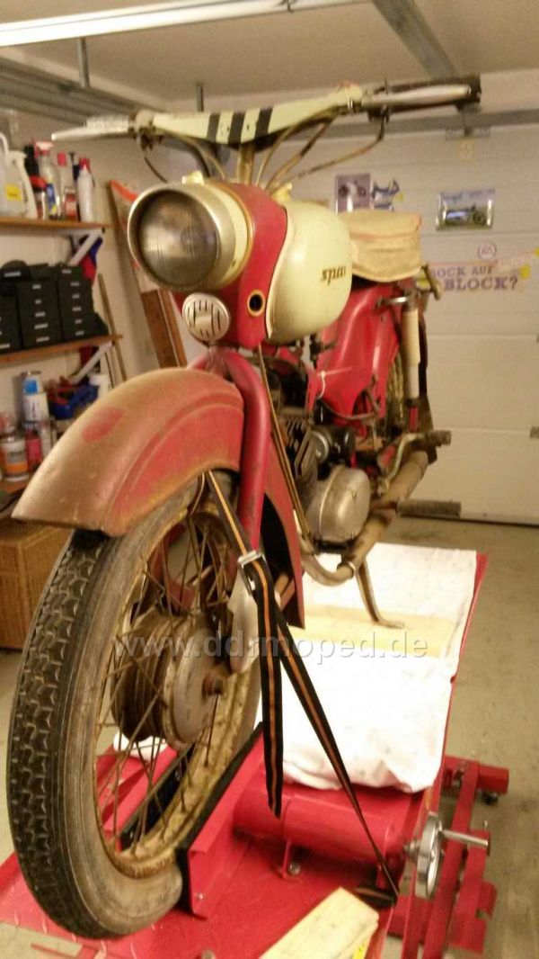

Hallo liebe Leute wollte einmal kurz mein neues Projekt vorstellen. Wird wie immer bei mir ein Neuaufbau. Natürlich hab ich auch wieder jede Menge Fragen und hoffe auf eure Unterstützung.

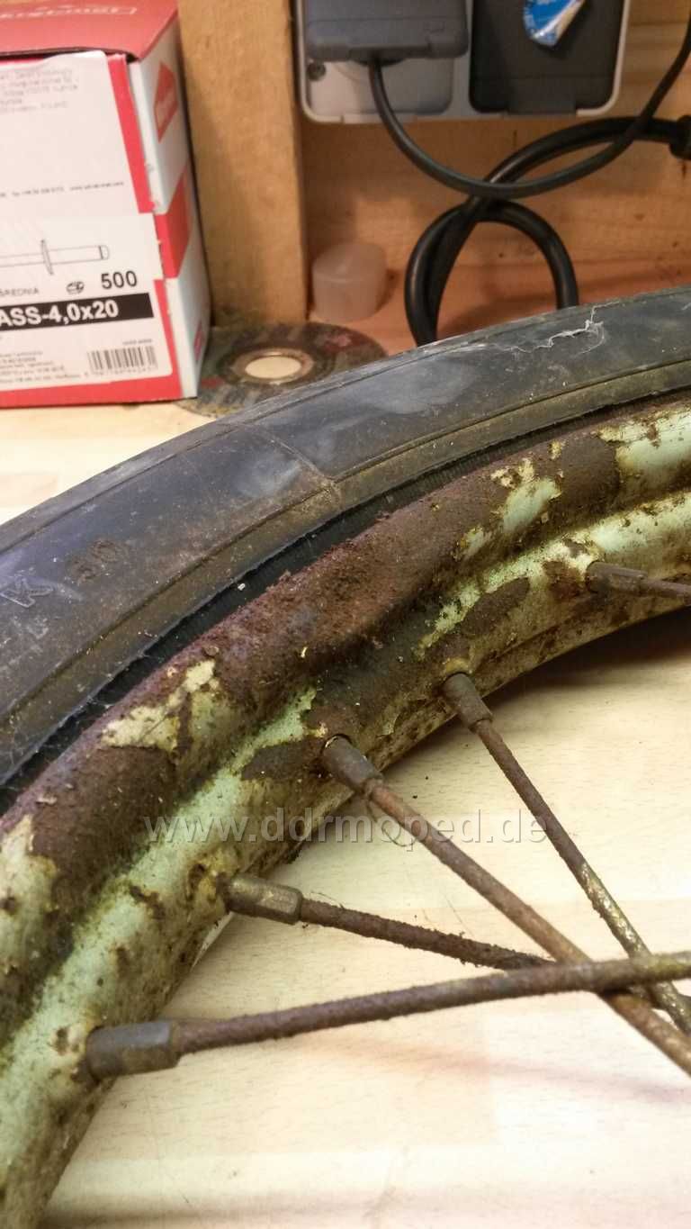

1. Frage wäre wo bekomme ich gut erhaltene Stahlfelgen zum lackieren her? _uhm.gif
Die alten sind schon arg mitgenommen bzw. unrund und vom Rost zerfressen. Oder gibt es gute Nachbauten? Habe leider nix gescheites gefunden.

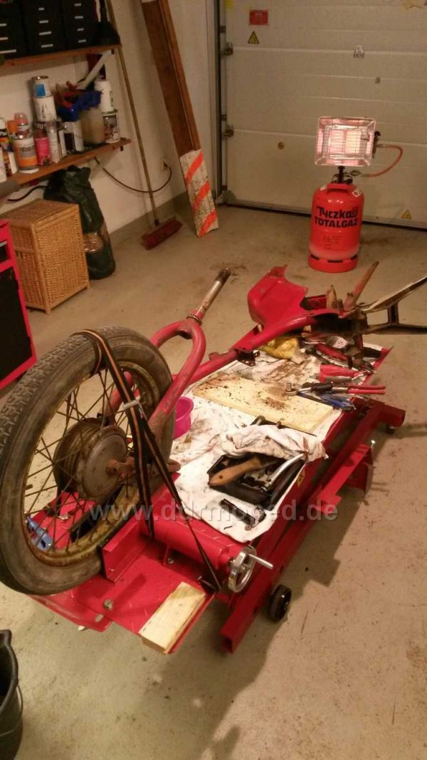

Schlachtfest 1

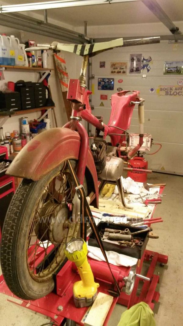

Homer
Geschrieben am: 08.02.2018, 11:03
Beiträge: 339
Mitgliedsnummer.: 6194
Mitglied seit: 08.02.2013
Schlachtfest 2

So schlecht finde ich Deine Felgen gar nicht, ich möcht sagen meine sahen schlimmer aus, ich würde die Räder mal ohne Reifen auf Rundlauf prüfen und dann entscheiden.

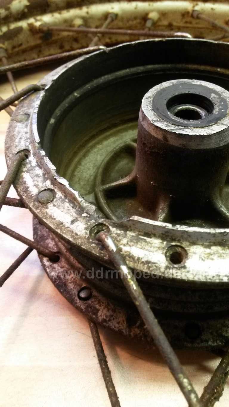

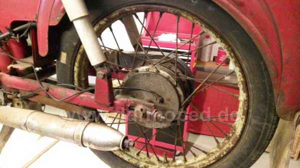

Eine Felge kann ich wahrscheinlich retten. Die 2. hat allerdings einen Schlag bekommen da ist die Rundung vom Felgenbett eingedrückt wie mit einem Hammerschlag. Glaub nicht das ich den raus gebördelt bringe. Außerdem ist eine Nabe an den Rändern schon eingefressen. Aber da finde ich sicherlich eine neue. Ich poste bei Gelegenheit mal ein Bild.

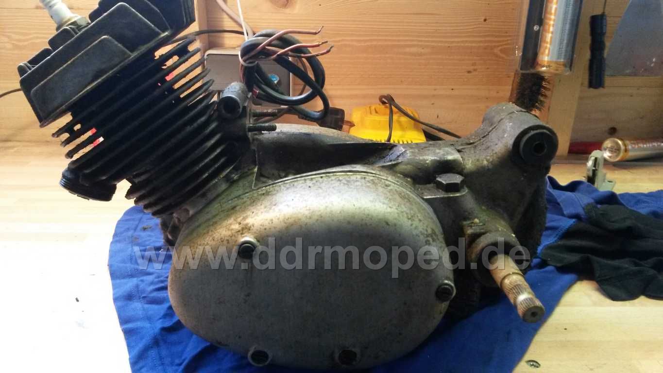

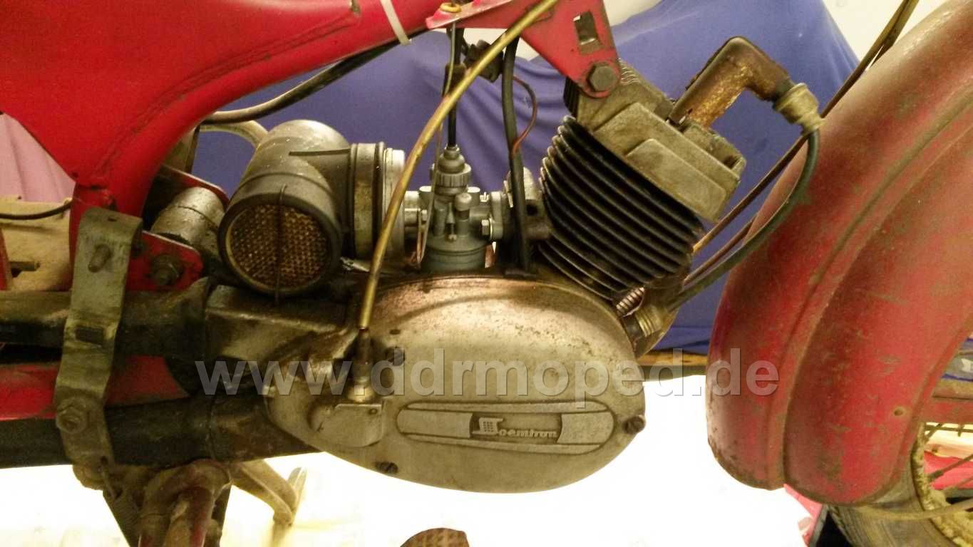

Schaut mal ob der Motor soweit zum BJ. passt?

Homer
Geschrieben am: 08.02.2018, 13:19
Beiträge: 339
Motor Bild 2

Homer
Geschrieben am: 08.02.2018, 14:02
Beiträge: 339
Felgenschlag

Homer
Geschrieben am: 08.02.2018, 14:04
Beiträge: 339
Nabe

Der Motor sollte passen. Ich selbst habe zwar nur Pedaler aber einmal Bj. 64 und einmal Bj. 67 und beide mit Soemtron.
