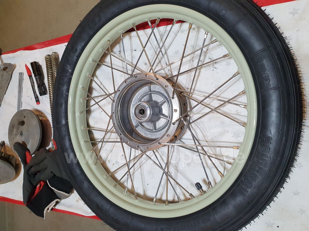

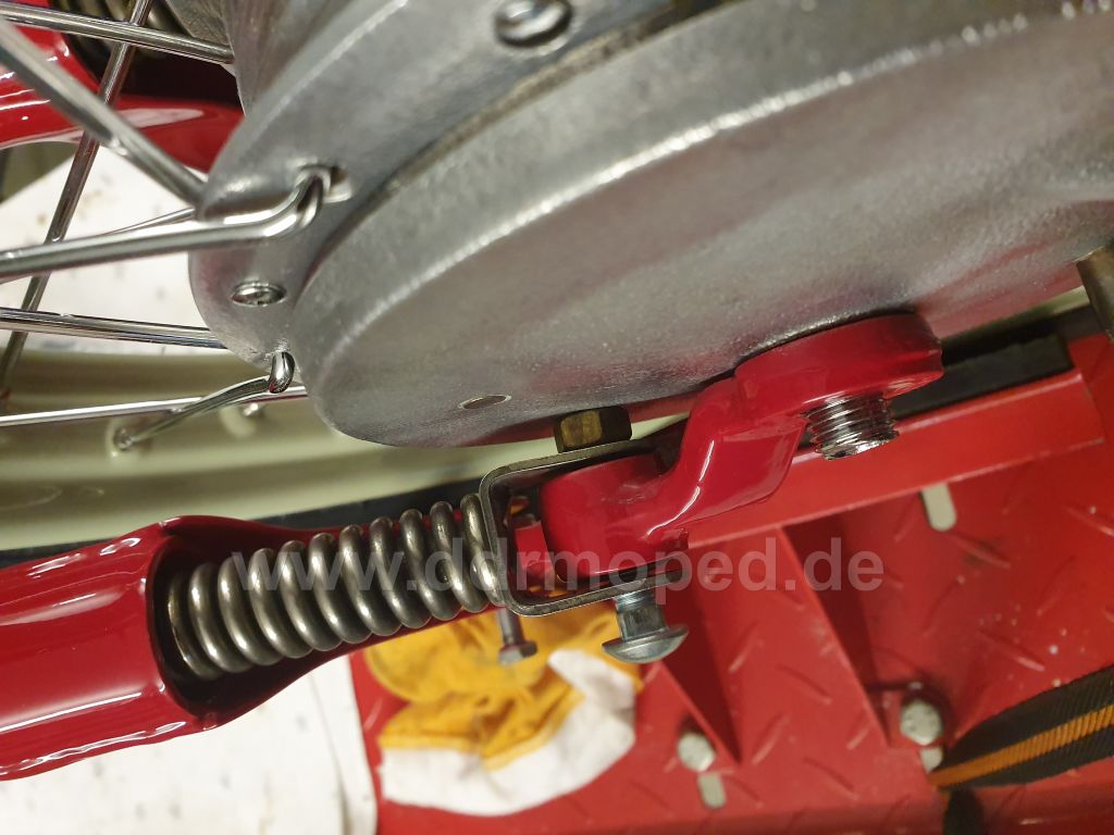

Die Feder Befestigung links und recht scheint mit zu nahe am Radlager zu sitzen. Hab sie wie auf dem Bild zu sehen erst einmal provisorisch zusammen gesteckt. Die beiden Schrauben köpfe sitzen doch rech eng am Radlager. Gibt es dafür andere Schrauben mir flacheren Kopf oder so? Bei den alten Radlagen hatten diese Schrauben schon reichlich Schaden angerichtet.
