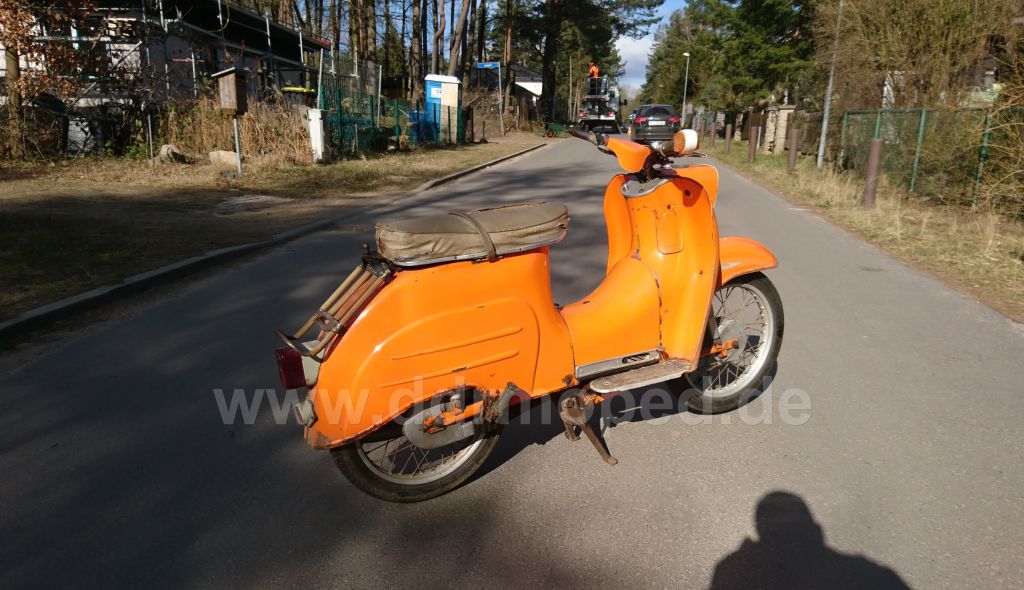

So dann stelle ich mal die Gute mal offiziell vor, Sie ist aus dem Jahre 1964 in der schönen Farbe Verkehrsorange mit der Rahmennummer 208997.
Mein Plan ist es natürlich die Schwalbe so zu erhalten wie sie ist nur alle Falsch/Fehlteile zu tauschen hab auch fast alles da wink.gif
Ab und zu werde ich mit Bildern von der Patinarestauration berichten.
Aber jetzt folgen erstmal Bilder.....

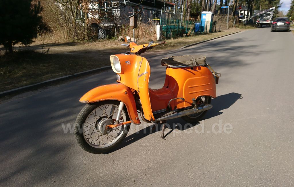

phil89
Geschrieben am: 24.02.2018, 12:43
Beiträge: 130
Mitgliedsnummer.: 7320
Mitglied seit: 28.04.2014
Bild*2

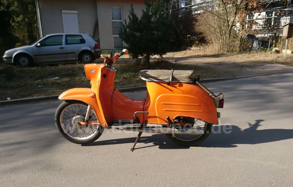

phil89
Geschrieben am: 24.02.2018, 12:45
Beiträge: 130
Bild*3

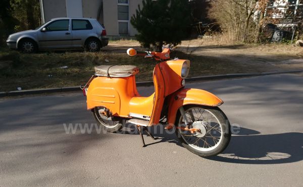

phil89
Geschrieben am: 24.02.2018, 12:46
Beiträge: 130
Bild*4

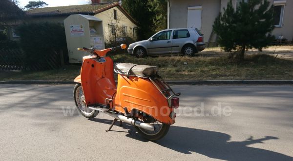

phil89
Geschrieben am: 24.02.2018, 12:52
Beiträge: 130
Bild*6

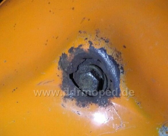

Leider ist die einzige größere Mängel das Bild ist vom vorderen Kotflügel da wo der Stoßdämpfer befestigt wird die Überlegung ist von Innen und Außen ne Unterlegscheibe anzuschweißen oder mit Karosserie kleber zu arbeiten und dann die stelle mit nen Lackstift auszubessern was meint ihr _uhm.gif

Ich denke du solltest die Stelle entrosten und die Scheiben dann mit Hartlot befestigen. Schweißen ist hier denke ich nicht so gut, da wirst du das Loch eher noch vergrößern.

Frag mal den M@ngo, der hatte das gleiche Problem mit dem Kotflügel.
Deine Ständeraufnahme oder der Ständer selbst scheinen etwas ausgelutscht.

QUOTE (SimsonSammler1234 @ 24.02.2018, 14:04)
Jörg,
na ja man kann das auch ordentlich schweißen....
Du kennst Schon den Unterschiede zwischen löten und schweißen ?
Beim löten hat man(n) eher einer adhäsiven Kraftschluss... Beim schweißen geht es in Richtung Kohäsion. Klar wurden auch Fahrrad und Motorrad Rahmen gelötet, bloß wo kein Material ist bingt auch kein Löten was
Geschrieben am: 24.02.2018, 15:08
QUOTE (Doc Holliday @ 24.02.2018, 15:52)
Jörg,
Ja gut Matze, wenn du das ordentlich schweißen kannst, dann hat Philipp ja schon jemanden der ihm das professionell reparieren kann. wink.gif thumbsup.gif
Aus meiner Erfahrung raus kann ich für mich nur sagen, dass bei so Stellen das Material wie Papier ist und es sehr schwierig ist hier etwas anzuschweißen, deswegen auch der Hinweis mit dem Löten.

Danke erstmal für die Infos..... Wenn es zum Hartlöten kommt welches Hartlot soll man denn da nehmen es gibt zb. Silber, Messing, Kupfer usw..... _uhm.gif
Werden es auf jedenfall erstmal an einen alten Kotflügel ausprobieren was sich besser macht und dann entscheiden.
Ja Andi der Ständer wurde leider gefühlt 10x nachgeschweißt darum sieht es so komisch aus aber da kommt nen anderer ran (Nachbau).
Gruß Philipp
