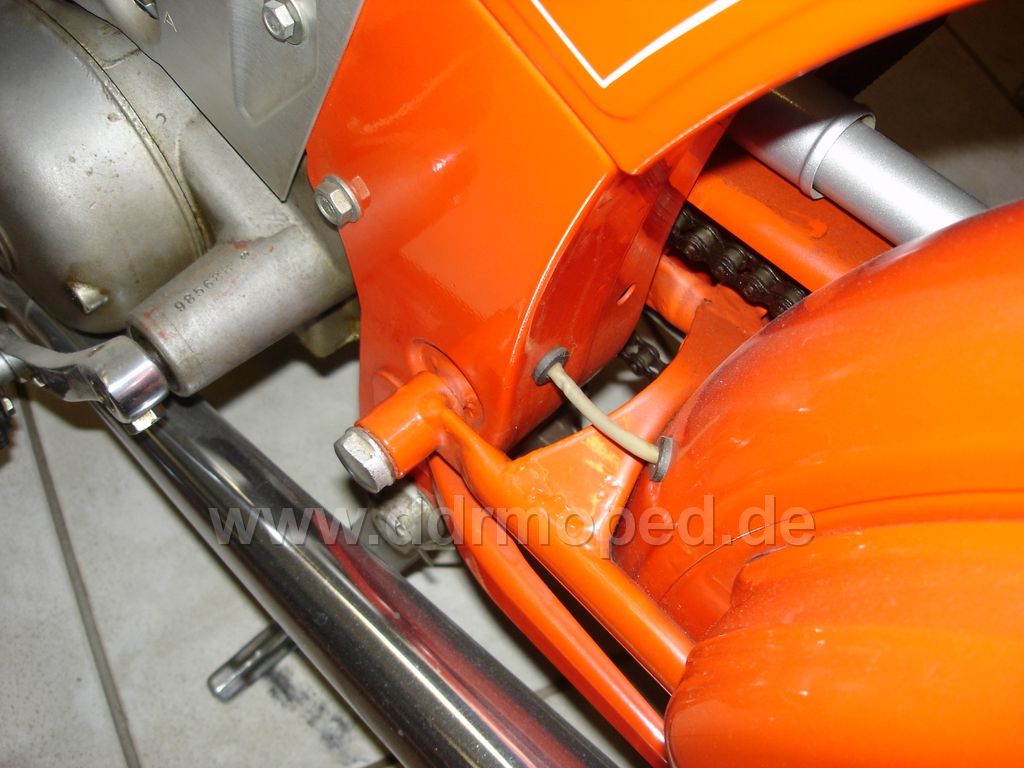

auch wenn es zum Thema schon richtig kam, will ich die Geschichte wegen der besseren Übersicht nochmal hier zusammenfassen.
1. Einführung Pedalwellenabdichtung ab Motor Nr. 740.000 (1961)
Äußerlich ist die Änderung nicht zu erkennen. Im Inneren des Motors gab es neben dem Dichtring eine weitere wichtige Änderung. Unter der Vergaserwanne ist am Kurbelwellengehäuse eine zusätzliche Schraube M6x25 dazu gekommen. Dadurch wurden Undichtigkeiten weitgehend abgestellt.
Geschrieben am: 02.03.2018, 17:18

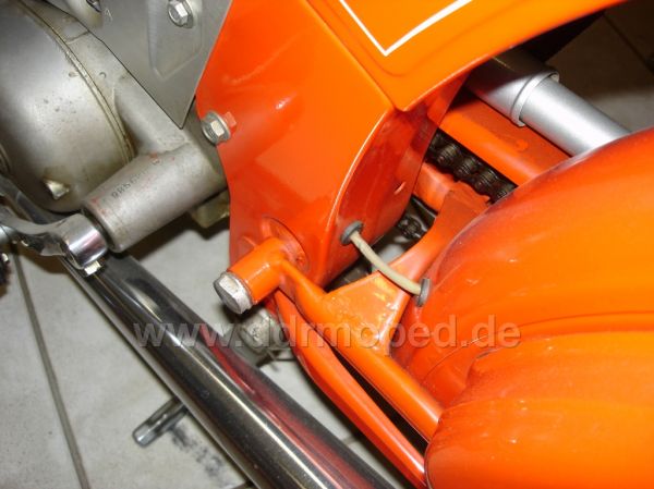

2. Einführung Wellendichtring ab Motor-Nr. 889.050 (1962)
Äußerlich sofort am größeren Motorstumpf an der Pedalwelle zu erkennen.
Geschrieben am: 02.03.2018, 17:23
Eine Zuordnung zur Rahmennummer ist nur begrenzt möglich, da die Motornummer nie mit der Rahmennummer identisch war.
Bei der Montage der Mopeds wurden die Motoren einfach vom Stapel des Zulieferers genommen. In etwa kann man sich mit einer Multiplikation mit ungefähr 1,04 helfen. Aber wie gesagt, nur hilfsweise!
1961, Motor 740.000 ... Rahmen 769600
1962, Motor 889.050 ... Rahmen 924.612
