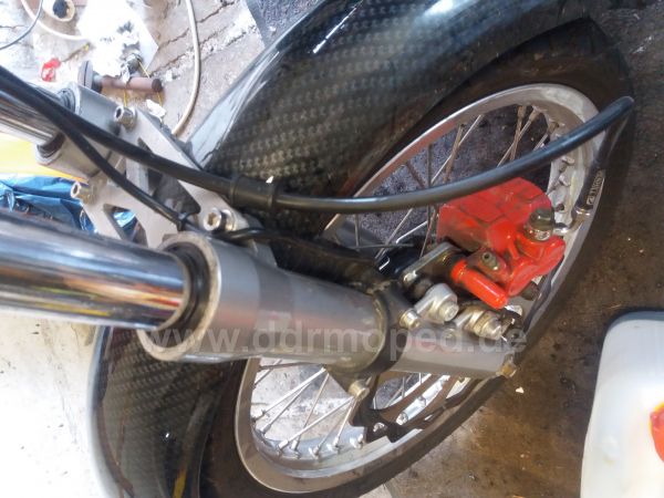

Da ist kein Platz für ein Strebenschutzblech wegen dem Bremssattel und nach oben hin ist des durch die Gabelversteifung begrenzt.
Zumindest auf einer Seite.

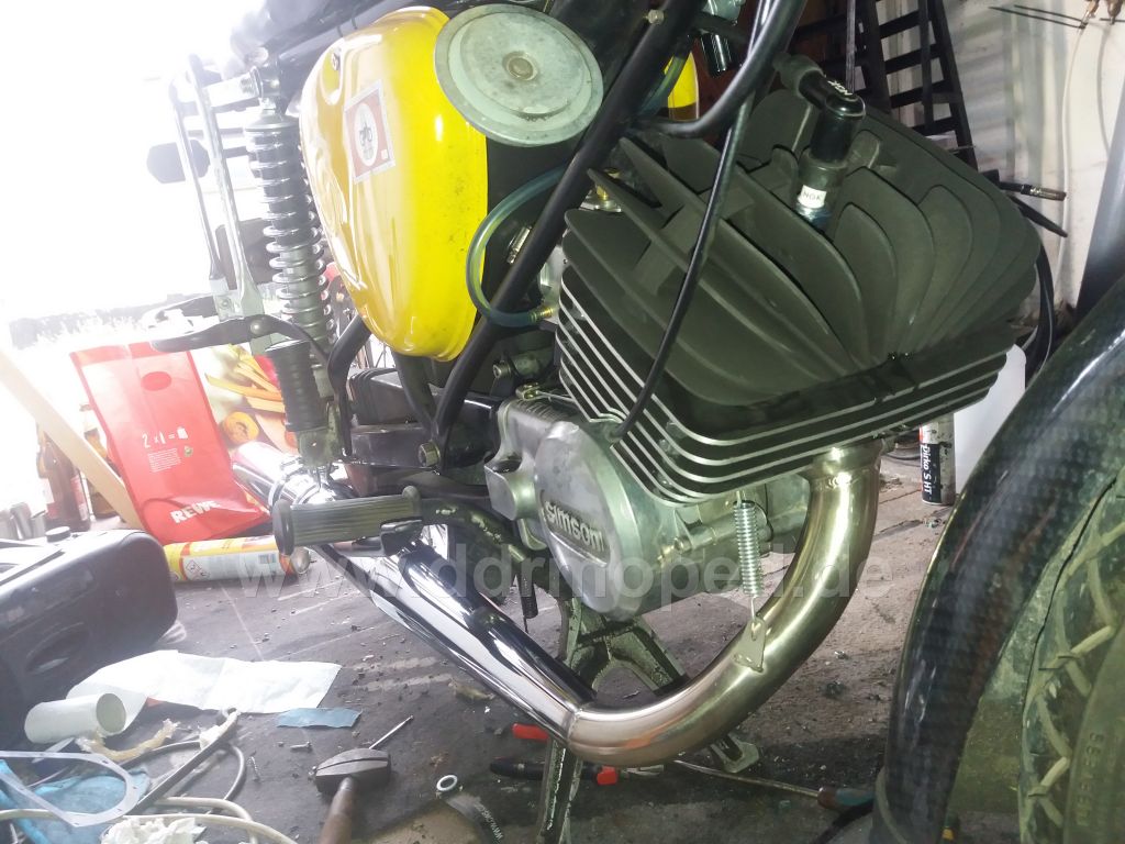

Der Kopf ist fertig, ORP OldtimerRacingParts hat mir einen berechneten Brennraum reingedreht. 12:1 verdichtet.
Es ist ein Fächerkopf von Supertherm, Stehbolzenabstand identisch mit Simson.
Der Auspuff ist nun WIG Geschweißt und Dicht. Die Federn drücken ihn an den Auslass wo ein Viton Dichtring sitzt.

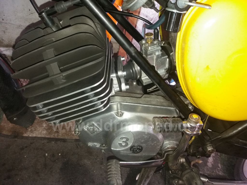

Der Vergaser ist ein Smartcarb, ein Derivat vom Lectron.
Diese 2 Gaser zeichnen sich durch ein modernes Gemischzerstäubungssystem aus und passen sich Temperatur und Luftdruck an. thumbsup.gif
Damit der Klopper (ja der ist etwas wuchtig) Platz hat musste ich einen drehbaren Ansaugstutzen verbauen.
Der Vergaser hat 25mm Durchlass.

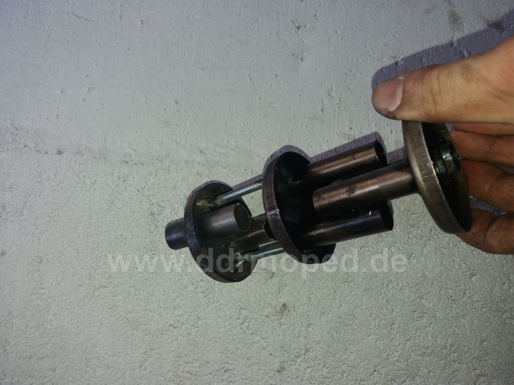

Ich habe den Schalldämpfer ausgemessen und für den verfügbaren Platz an den Sperber Schalldämpfer eine extra Dämpferplatte geschweißt. Das Material hierzu hab ich einem normalen Schalli entnommen.
Auf Distanz wird die 3. Platte durch 2 Gewindestangen gehalten welche angeschweißt sind.

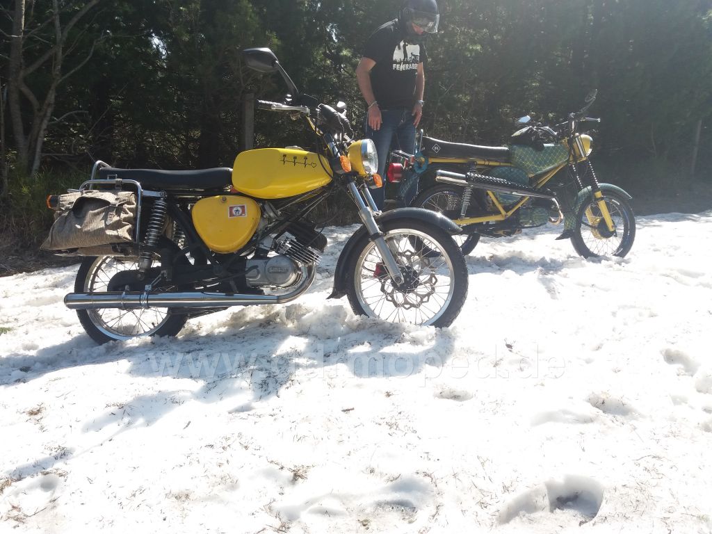

Und dann gings gestern auf den Fichtelberg...wo noch Schnee lag, perfekt bei dem Wetter.
Der verbreiterte Tank ist bis jetzt dicht und der Motor hat nun 200km weg.
Auf der ersten Fahrt hatb ich ihn kaum über 5000 Umdrehungen bewegt doch mittlerweile ist er merklich "williger" und so drehe ich nun die Gänge 1-4 bis gut 7000,das macht einen ordentlichen Satz nach vorn biggrin.gif Die 100kmh Grenze hab ich auch schon auf abschüssiger Strecke erreicht.
