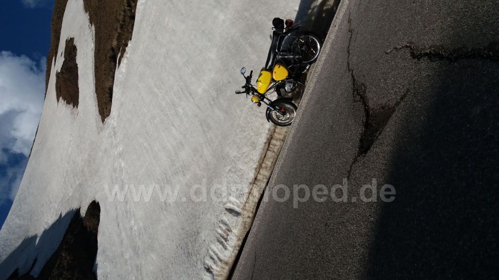

Bin zum ersten Mal mit Auto, Hänger und darauf das Moped - angereist. Sonst fahr ich immer nur mit dem Moped und entsprechend Gepäck. Daher diesmal ganz ohne,liegt alles im Auto biggrin.gif
Letztes Jahr Stilfser Joch 2700m viel mehr geht garnicht an höhe, fährt auch. Damals noch mit PWK Vergaser.
Jetzt ist ein Smartcarb verbaut welcher Höhendifferenzen ausgleichen kann. Ich hatte somit keine Überfettung da oben!
Mein Moped ist bon anfang an als Reise2Rad gebaut wurden,das muss das abkönnen.

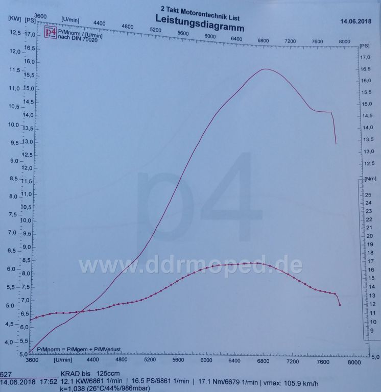

Traktor geglückt!

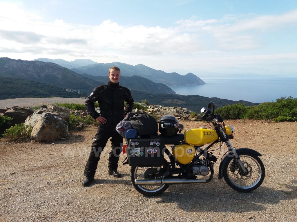

Die Hummel läuft weiterhin ohne Probleme.
Anfang September war ich mit ihr im Urlaub, es ging nach Korsika und Sardinien für 2 Wochen. Insgesamt 3500km lang die Tour und der Motor ist jetzt knapp 11000km alt.
Ein Bild vom Cap Corse

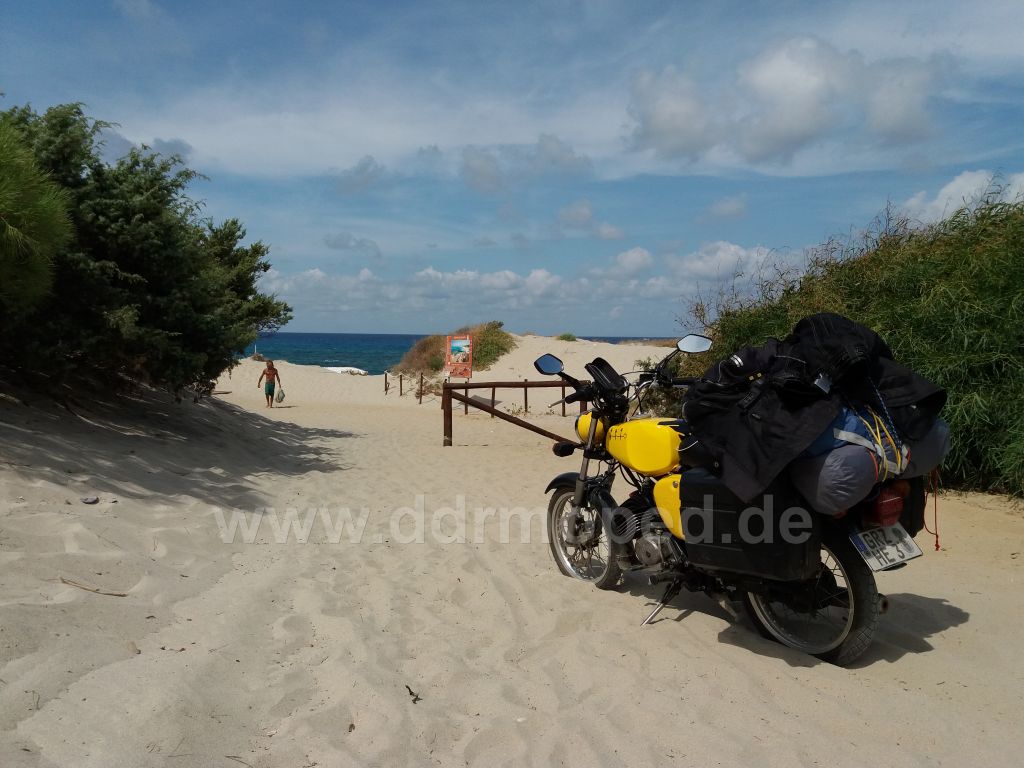

Mein Lieblingsbild...Traumstrände auf Sardinien..
Ich hatte Zelt, DDR Benzinkocher, Campingstuhl, Werkzeug, Öl und andere Dige wie Wechselkleidung mit

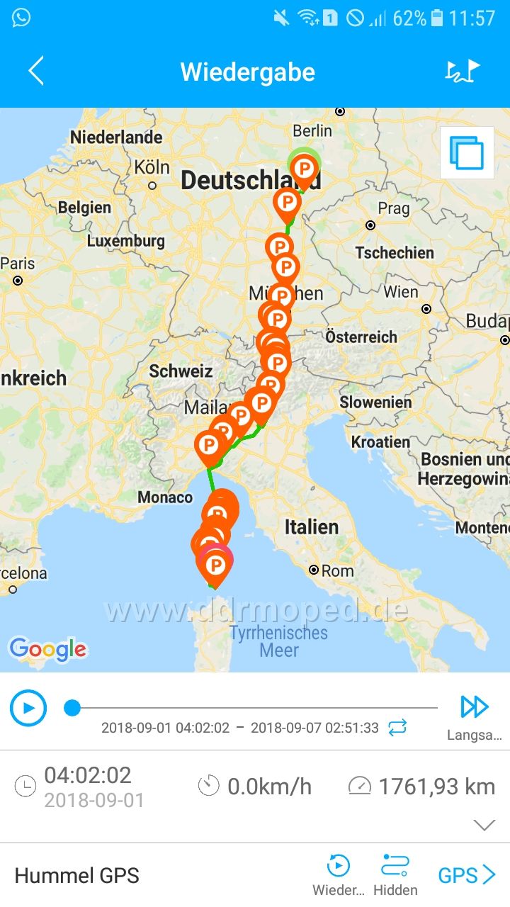

Der Hinweg. In Deutschland auf der Autobahn bis Garmisch, in Österreich durch Sölden aufs Timmelsjoch und dann zum Gardasee.
Von dort nach Genua zur Fähre nach Bastia auf Korsika.
Dort am Strand chillen und im Gebirge heizen :-)
Dann ging es die ganze Insel runter bis Bonifacio
