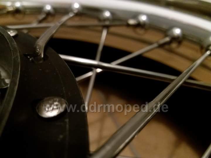

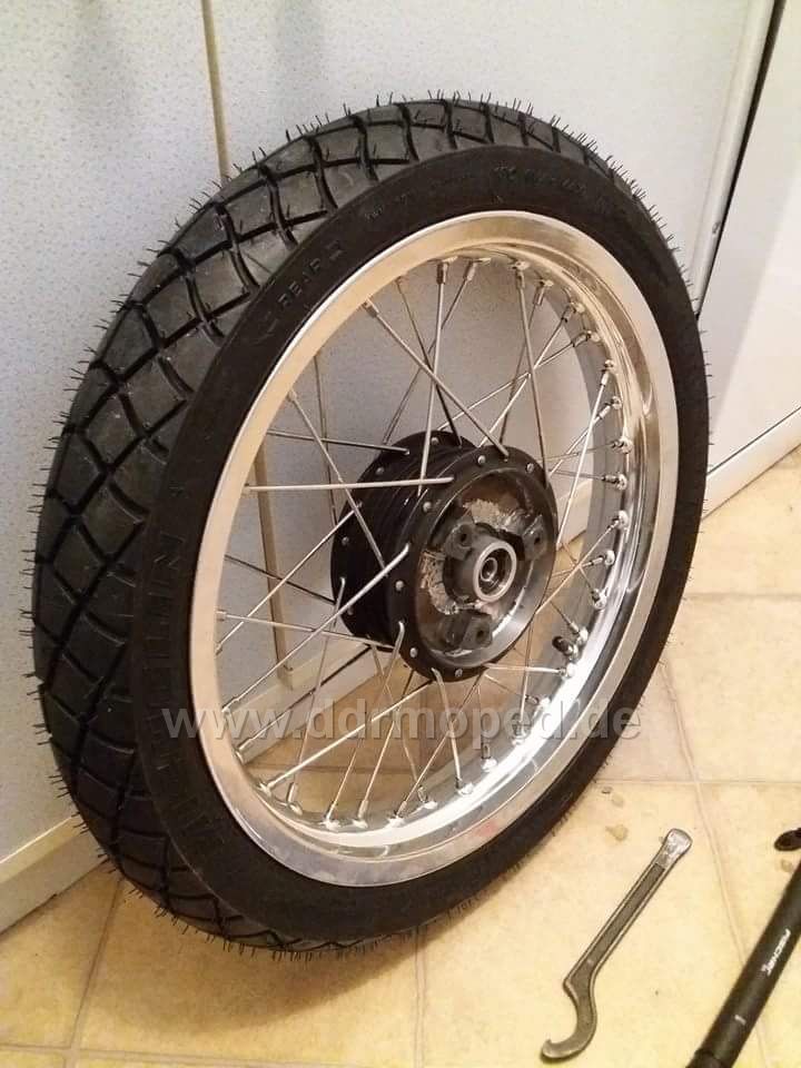

Die Speichen sind wieder aus Edelstahl, dickendverstärkt.
Das bedeutet sie sind zur Kröpfung hin dicker, wachsen von 3,5 auf 4mm Dicke um einen Bruch vorzubeugen.

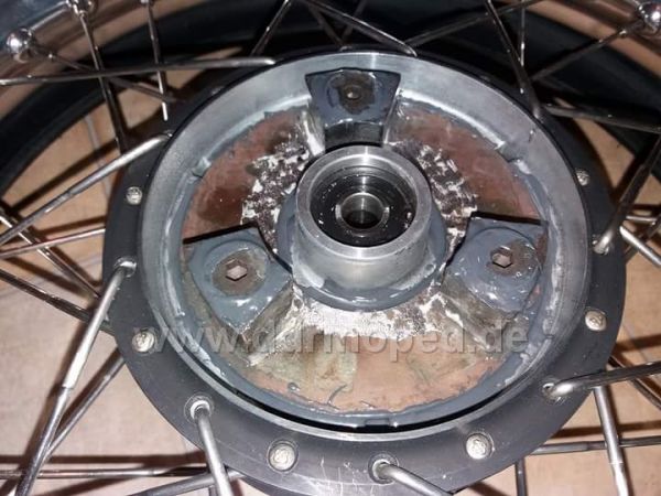

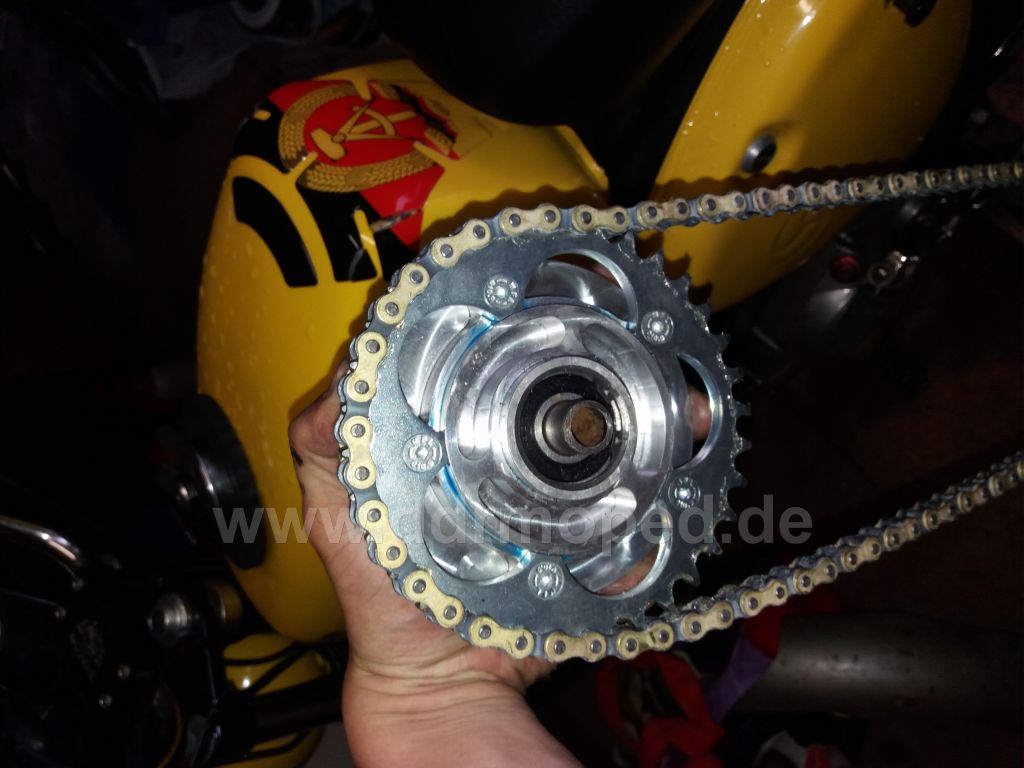

Den Mitnehmer bau ich um. Dafür gibt es einen Umrüstsatz auf Ronge Motorsport. Hierbei wird der Gummi ewig halten.
Eine Metallplatte wird auf die 3 Alunoppen der Nabe geschraubt und bietet dem Gummi mehr Angriffsfläche.

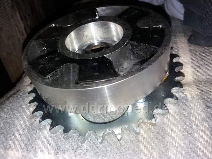

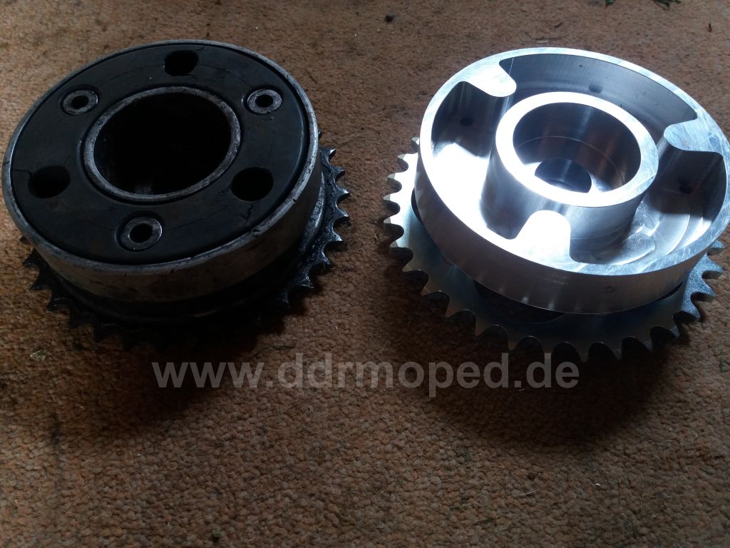

Das Gegenstück bildet ein MS50 Mitnehmer welcher ein Kettenblatt mit 34 Zähnen trägt, Teilung 420, somit kann man gute Motorradketten fahren.
Der originale Mitnehmergummi wurde passend bearbeitet, der Mitnehmer hat mit Metallkleber gegossene Nasen bekommen,wieder um mehr Angriffsfläche zu bieten.
Damit die Ruckdämpfung weiterhin Kraftspritzen verschluckt habe ich mit einem 3mm Bohrer vor jede Nase 2 Löcher in den Gummi gebohrt damit dieser etwas mehr arbeiten kann.

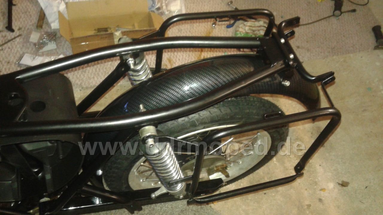

Das Rad ist eingebaut.
Mein Moped hat Schutzbleche in Carbon Optik bekommen. (Wassertransferdruck) gibts auf Ebay zu kaufen, jedoch in haarsträubender Qualität.
Ich musste erstmal 2 Schichten 2K Klarlack drauf machen, sonst hätte man mit dem Fingernagel bis aufs Blech kratzen können.
Die Unterseite hat ein paar Schichten Hammerite bekommen als Schutzschicht.
Links und Rechts sind schon die Seitengepäckträger dran. Werden aber noch gegen welche für Koffer getauscht

Das fertige Hinterrad. Rund 250 Latten teuer (Material)...aber ein Begleiter fürs Leben hoffentlich

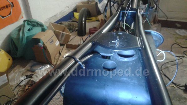

Der Herzkasten hat ein Zusätzliches Luftloch bekommen direkt unter dem Obergurt. 40mm Durchmesser Abflussrohr aus dem Baumarkt.
Das Rohr ist genauso lang wie das originale. Soll ja nur dezent lauter werden ;-)
Über Meinungen, Fragen etc freu ich mich.

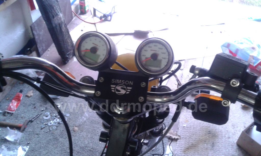

Auf gehts mit der Elektrik.
Die Anzeigeinstrumente für Drehzahl und Geschwindigkeit kommen von KOSO. Die können auch Gesamtkilometer, Tageskilometer und Zylinderkopftemperatur anzeigen.
Blinker benutze ich die vom SR50 bzw an meiner ETZ waren die auch dran. Ich finde es passt zur restlichen Optik.
Lenker ist von der ETZ 150, soll wohl etwas länger (und höher?) Sein als Simson. Brauche den Platz ja für meine Amaturen.

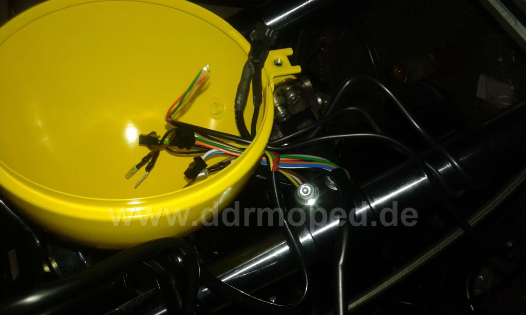

Der Koso kram bringt "extrem viel" Kabel mit sich, zum Glück ist in der Tittenlampe platz.

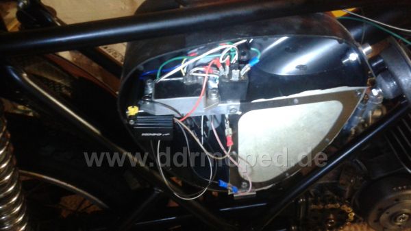

Im Herzkasten sieht es nicht besser aus. Bild zeigt nicht den Endzustand. Es kommen noch Alarmanlage und GPS dazu.
Der Luftfilter ist vergrößert mit geöltem Filterfließ.

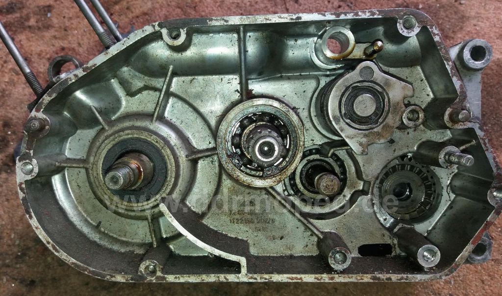

So langsam braucht die Gute einen Motor.
Hier ist er. Original und ungeöffnet.
Mit dem habe ich folgendes vor:
Huberhöhung von 44mm auf 50mm
5 Gang statt 3 Gang
Größere Kupplung
54mm Kolben statt 38mm
Membransteuerung statt Schlitz
25mm Vergaser statt 16mm
Ergibt 115ccm.
Angepeilt sind 15PS oder mehr, mit Augenmerk auf lange Haltbarkeit und Auspuff in seriennaher Optik

Hallo sieht ja alles recht gut aus und macht bestimmt auch riesen Spass, nur bei der Elektrik war wohl schon das Geld alle laugh.gif ich würde lieber richtige Crimpverbinder nehmen, die Quetschies sind nicht ganz so toll thumbsup.gif
und an den Schraubenlängen musst du auch noch nacharbeiten, die stehen zu weit über - du gibst dir so viel Mühe dann wird das bestimmt auch noch thumbsup.gif

Der Schein trügt.
Ich hab den Kabelbaum für 50 Euro von AKF genommen. Der ist Made in Germany, die gekrimpten Kabel sind verlötet und mit Schrumpfschlauch umhüllt. Meine Extra Kabel sind auch verlötet, über das heiße Zinn hab ich dann wieder die Kappe geschoben.
Welche Schrauben meinst du
Hier nochmal der Aufbau des Kettentriebs
Für die dies mal bauen wollen oder so

Vergleich alt und neu
