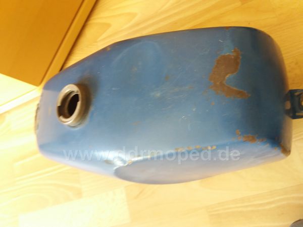

Hier ist das Rohmaterial, ein Büffeltank mit Dellen und 3 Rostlöchern an der untersten Stelle.

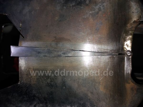

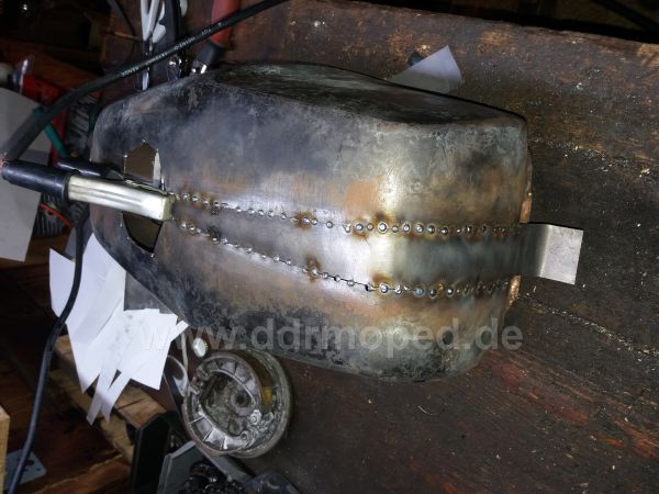

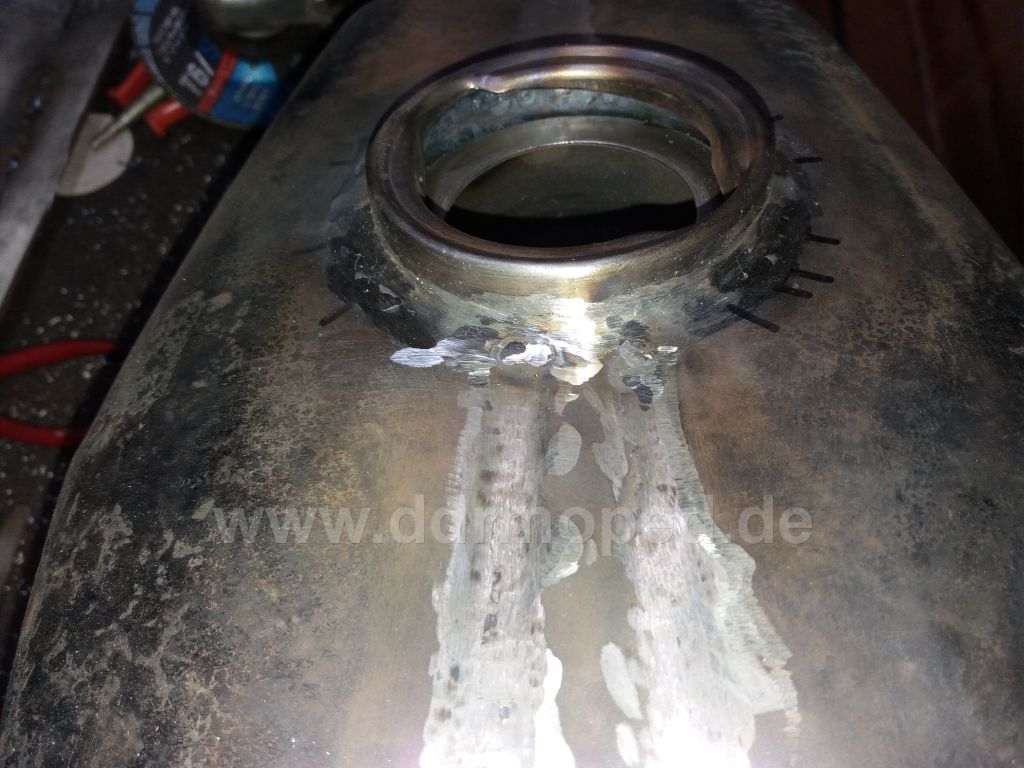

Hier vollziehen wir eine Zellteilung, hat ja nur 41 Jahre gedauert, der Tank ist wohl Baujahr 77, das war auf der Lasche eingestanzt.
Der Tank ist in der Mitte durchtrennt, die Haltelasche hab ich vorher abgetrennt.
Ein neues Blech ist Stoß auf Stoß angepunktet.
MAG mit 0,8er Draht ist nicht die beste Wahl, das weiß ich nun auch.

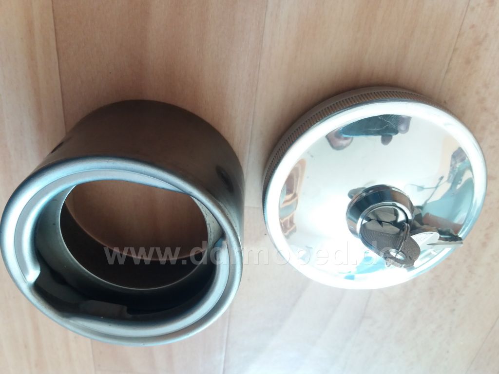

Vorn muss auch ein schönes Blechli ran.
Der Tankstutzen ist komplett entfernt, da kommt ein neuer.
Keo
Geschrieben am: 09.03.2018, 12:12
Beiträge: 121
Mitgliedsnummer.: 9936
Mitglied seit: 27.02.2018

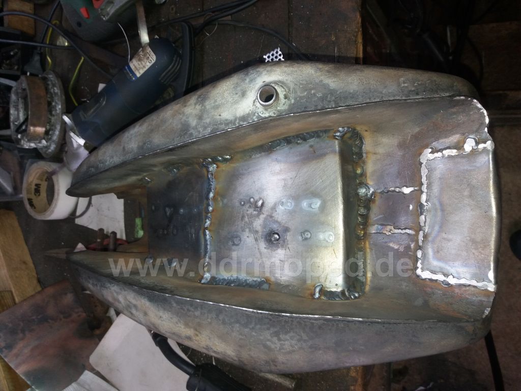

Die Unterseite, zwischen Tankboden und Rahmenrohr ist auch noch ne Menge verschenkter Platz, also wird auch hier erweitert. Bitte Nagelt mich nicht an den Schweißnähten fest. Ich bin eigentlich Chemielaborant..
Nachdem alles schön verschliffen wurde kam der Drucktest. Laut deutscher Norm werden Tanks mit 0,3-0,5 bar abgedrückt, was ich auch tat.

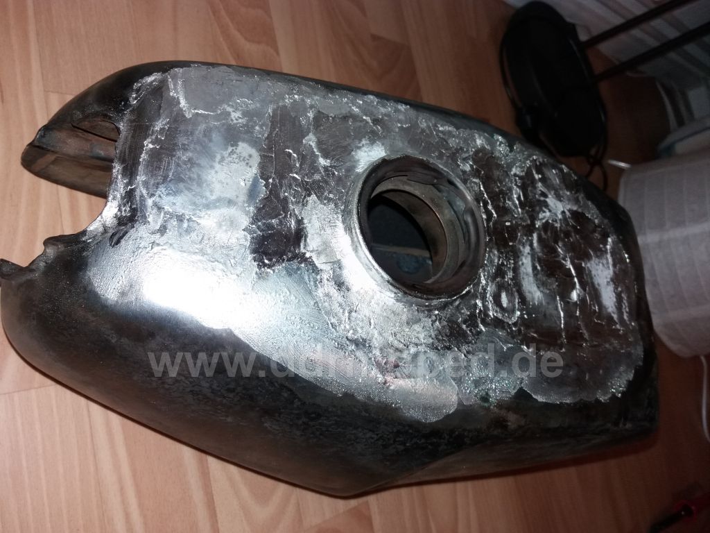

Drucktest bestanden! Die Tankwangen biegen sich dabei bis zu 15mm auseinander. Ich habe immer nur kurz den Druck drauf gegeben und ein kurzes Stück Schweißnaht geprüft mit Schwamm und Seifenwasser.

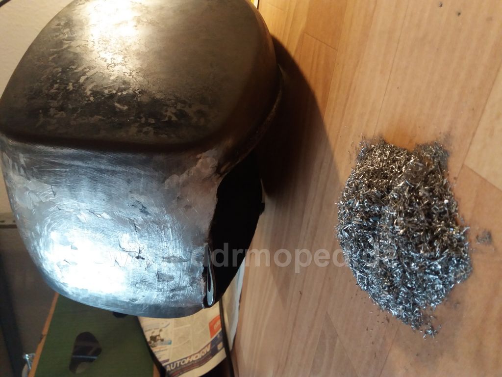

Weiter gehts mit dem verzinnen.
Dafür habe ich mir ein Karosserie Verzinnungsset gekauft.
Hier sieht man ein Bild von einem Zwischenschritt. Zinn wurde aufgetragen wo das Blech eingefallen ist.
Keo
Geschrieben am: 09.03.2018, 12:35
Beiträge: 121
Mit der Karosseriefeile wird überschüssiges Zinn abgetragen und die Oberfläche begradigt

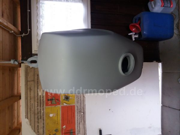

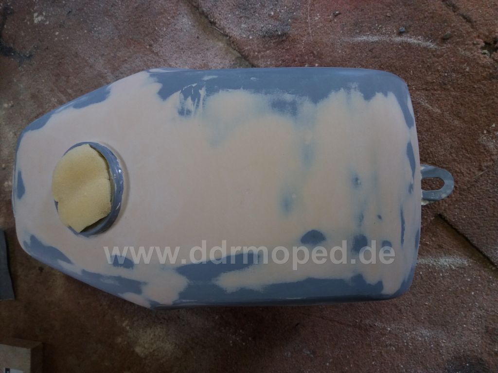

Anschließend wurde alles gründlich entfettet und mit 2K Grundierung lackiert.
Danach habe ich gespachtelt und die letzten Unebenheiten ausgeglichen. natürlich 2K Spachtelmasse.
Zum Auftragen habe ich ganz profihaft alte UNO Karten genommen, genauso zum Härter mit Masse mischen biggrin.gif
Keo
Geschrieben am: 09.03.2018, 12:40
Beiträge: 121
Und noch eine Schicht 2K Grundierung, man erkennt auf die Schnelle keine Unebenheit mehr. Juhuuuu _clap_1.gif

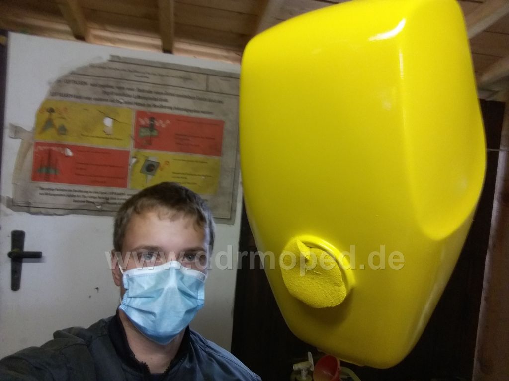

Aus Grau wird Gelb! Rapselb!
Ja ich hab die falsche Maske auf...
Hilft zwar nicht gegen die Lösemitteldämpfe...aber die "Feststoffkugeln" in der Nase bleiben naturfarben laugh.gif laugh.gif
