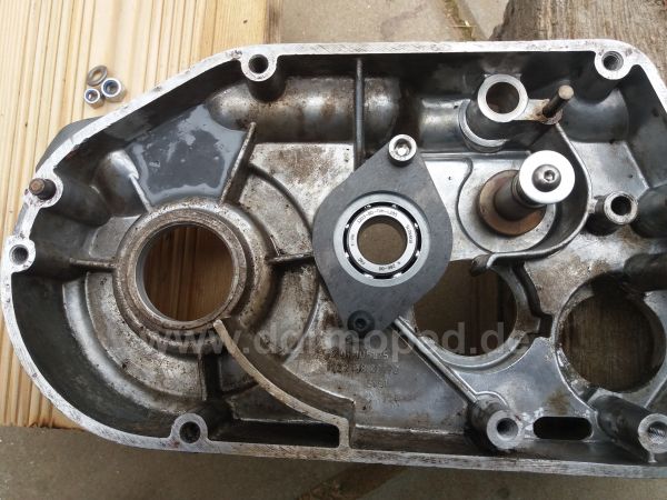

Das originale Kupplungswellenlager weicht einem doppelreihigem Lager. Das heißt 2 Kugelreihen und somit ein etwa doppelt so breites Lager. Dafür weicht der Sprengring auf der Kupplungswelle und auch der welcher das Lager am Platz hält.
Diese Arbeit übernimmt nun diese Halteplatte.
Vorteil hierbei, die Welle kann sich weniger durchbiegen, schont das 6000er (in meinem Fall 6200) und die Zahnräder.
Man sieht auch den neuen Schaltwalzenbolzen, verschraubbar statt mit Sprengring. Niemehr den Sprengring verlieren laugh.gif

Innenseite
Die Halteplatte ist mit selbstsichernden Muttern und Schraubensicherung gesichert. Sicher ist sicher sicher... rolleyes.gif
Das 16004 hat auch seinen Platz gefunden und das erste Kurbelwellenlager sitzt ebenso.
Für die Kurbelwelle nutze ich hier NJ Lager, auch Wälzlager oder Zylinderrollenlager genannt.
Diese sind 2 Teilig, der Aussenring samt Zylinderrollen und Käfig wartet im Gehäuse, der Innenring ist auf den Kurbelwellenstumpf aufgeschrumpft.
Das erleichtert das Motor trennen..aber hauptsächlich habe ich es wegen der größeren Belastbarkeit gewählt.
Später braucht man nurnoch die Kurbelwelle "draufschieben".
ACHTUNG.. das Lager verhindert ein weiteres Benutzen von schrägverzahnten Primärtrieben. Axiale Belastung mag das Lager nicht.

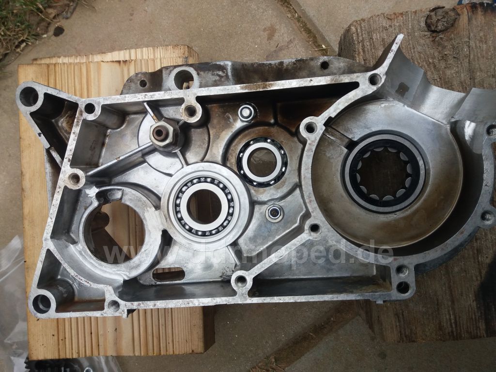

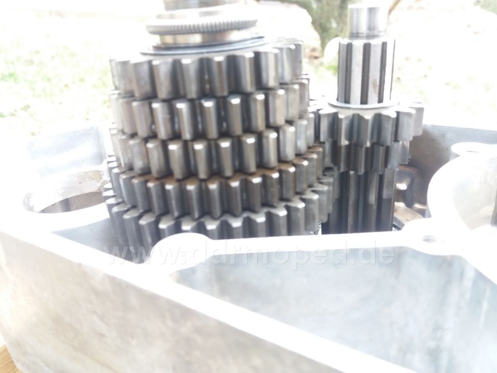

Nachdem zuerst die Kupplungswelle und dann die Losradwelle in ihren Lagern sitzt, werden die Festräder ausdistanziert.
Keo
Geschrieben am: 15.03.2018, 11:11
Beiträge: 121
Mitgliedsnummer.: 9936
Mitglied seit: 27.02.2018

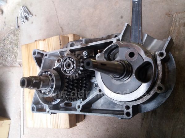

...gefolgt von den Lagern der rechten Gehäusehälfte.
Die Kurbelwelle habe ich auch schon "draufgesteckt", man sieht hier den Lagerinnenring auf dem Kurbelstumpf. Bevor die andere Gehäusehälfte drauf kommt setze ich noch den Aussenring bzw "das restliche Lager" drauf biggrin.gif

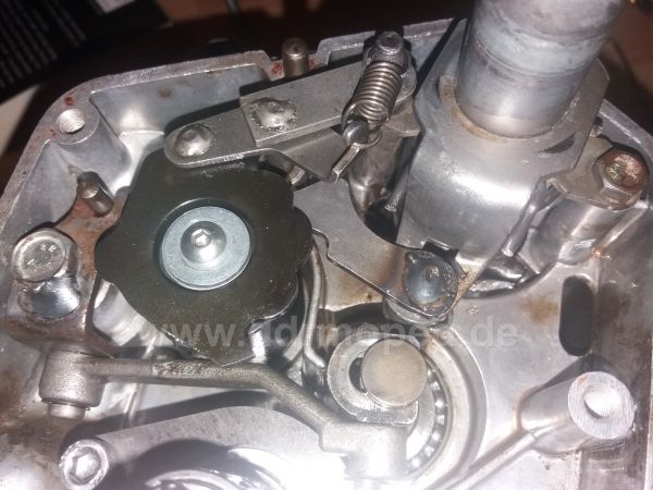

Die Schaltkulisse ist verbaut und voreingestellt.
Die Schaltwalze ist verschraubt und hat minimales Spiel bekommen.

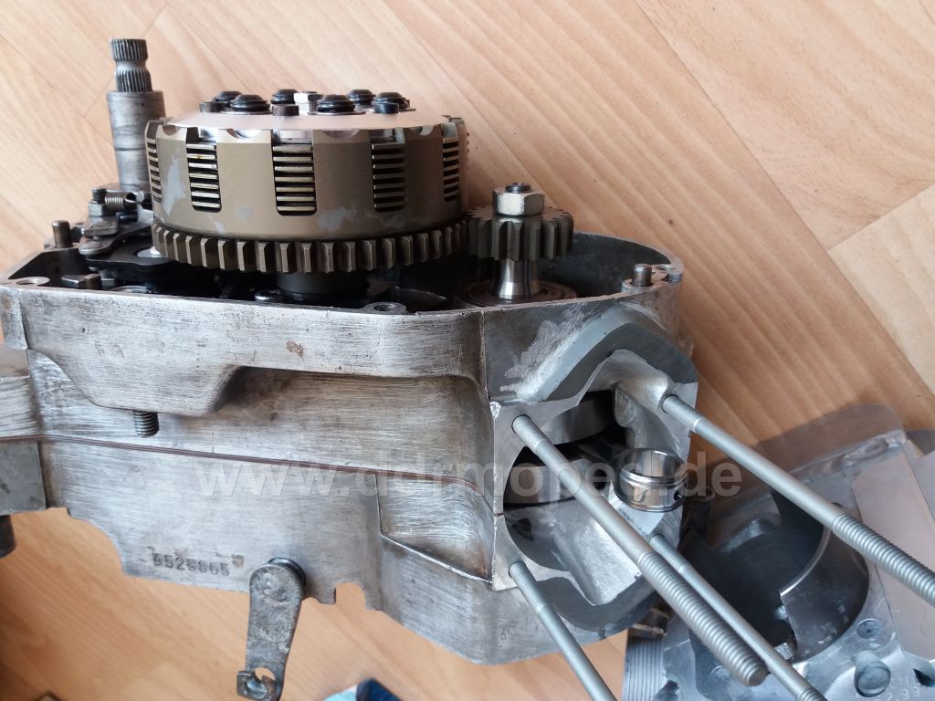

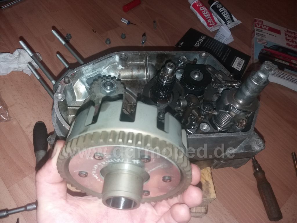

Der Motor bekommt eine moderne Kupplung, K7 von Ronge Motorsport.
Zuerst 2 Laufringe auf die Kupplungswelle
Keo
Geschrieben am: 17.03.2018, 21:07
Beiträge: 121

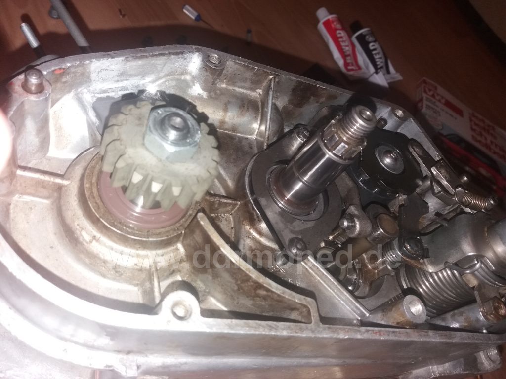

Darauf 2 Nadellager, die Gleitbuchsen entfallen. Dann der Primär.
Mit 18:53 nahezu S70 Übersetzung
Keo

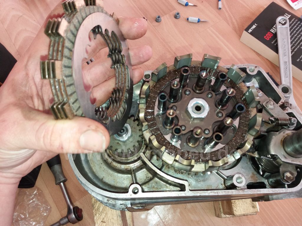

Geschrieben am: 17.03.2018, 21:15
Beiträge: 121
Darauf wird der Mitnehmer geschraubt,er trägt 7 Reibscheiben und 6 Stahlscheiben. Der Aufbau ist ähnlich S50 :-)
Keo

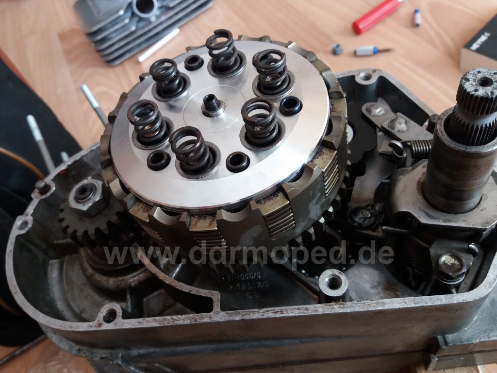

Geschrieben am: 17.03.2018, 21:18
Beiträge: 121
Die Druckplatte ist aus Alu und Nadelgelagert. Somit können beim längeren Kupplung ziehen die Stifte nicht mehr verschweißen.
Keo
Geschrieben am: 17.03.2018, 21:25
Beiträge: 121
Der Primär ist grade verzahnt und ruckgedämpft, wie der Hinterradmitnehmer.
Diese Bauform haben viele neueren Motorräder. Die Kupplung soll sich traumhaft ziehen und dosieren lassen, ich bin gespannt.
Keo
Geschrieben am: 17.03.2018, 21:28
Beiträge: 121
Der Rumpf ist im groben fertig. Muss nurnoch nen schönen 3 Gang Kupplungsdeckel aufarbeiten. Wegen der Unauffälligkeit...hahaha laugh.gif

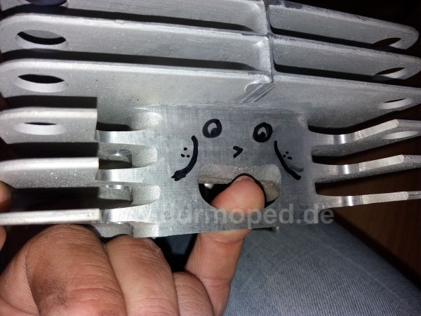

Nun gilt es einen passenden Zylinder zu finden.
Ich bau mir einen nach meinen Wünschen.
Gut fahrbar
Leistung
Haltbarkeit
Die Basis ist ein Nachbauzylinder. Hier wird sofort der Vergaserflansch abgesägt, im Anschluss plan gefräst mit viel Platz für einen Membrankasten.
Der freche Zylinder freut sich.
