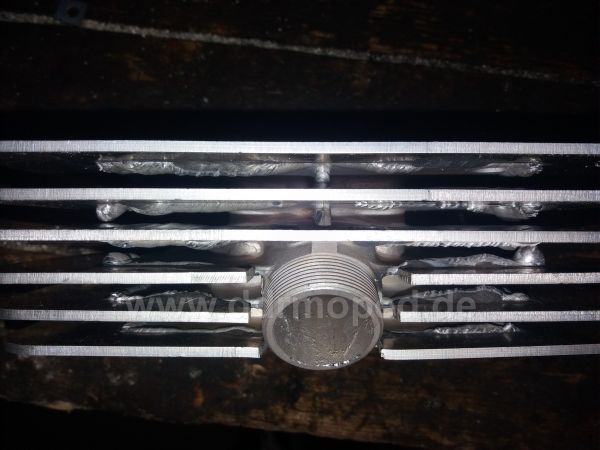

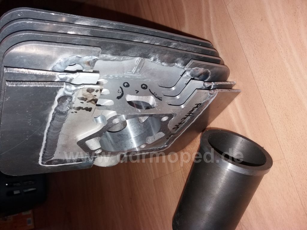

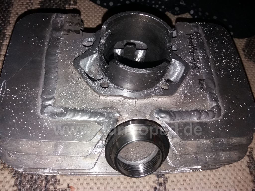

Damit es dem Triebwerk nicht zu warm wird bekommt er nachträglich längere Rippen angeschweißt
Keo
Geschrieben am: 19.03.2018, 13:35
Beiträge: 121
Mitgliedsnummer.: 9936
Mitglied seit: 27.02.2018

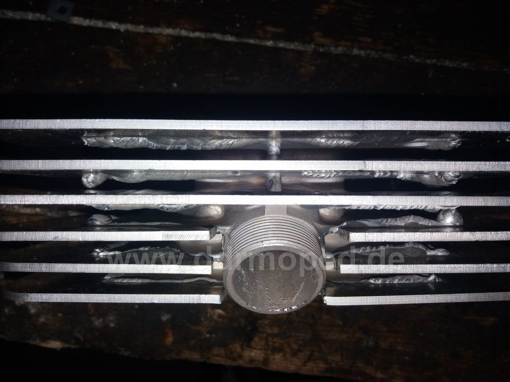

Die Kühlrippenverbreiterung ist angeschweißt. Umlaufend etwa 2-4cm mehr Kühlfläche.
Nach dem Schweißen wurde eine neue Passung gedreht für die neue größere Laufbuchse. Diese hat 60mm Außendurchmesser und liegt schon bereit zum einschrumpfen.
Keo
Geschrieben am: 19.03.2018, 13:42
Beiträge: 121

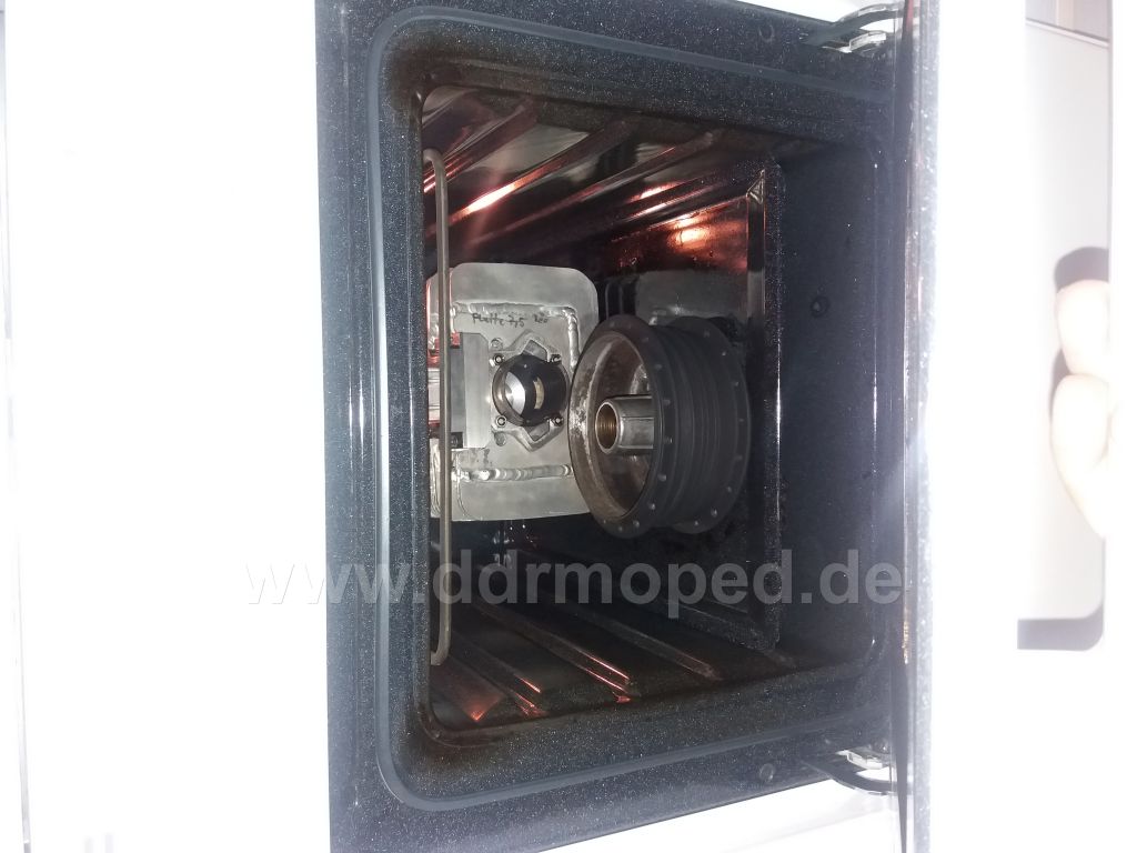

Die Buchse wartete auf dem Balkon bei 7 Grad plus, der Kühlkörper hatte etwa 250°C im Backofen. Hat wunderbar geklappt. Einfach reinfallen lassen. Plums.
Damit das gestresste Material zur Ruhe kommt geht es nochmal für 4h bei 250°C in den Backofen um Restspannungen abzubauen.
Über Nacht kühlt der Backofen langsam aus.
Die Gelegenheit muss man nutzen um den Einbrennlack für die Felgennabe gleich mit hart werden zu lassen
Keo
Geschrieben am: 19.03.2018, 13:45
Beiträge: 121
Okay, jetzt müssen auch die Schweißwülste per Hand weggefräst werden sonst kann die Luft nicht kühlen später mal.
Keo
Geschrieben am: 19.03.2018, 13:55
Beiträge: 121

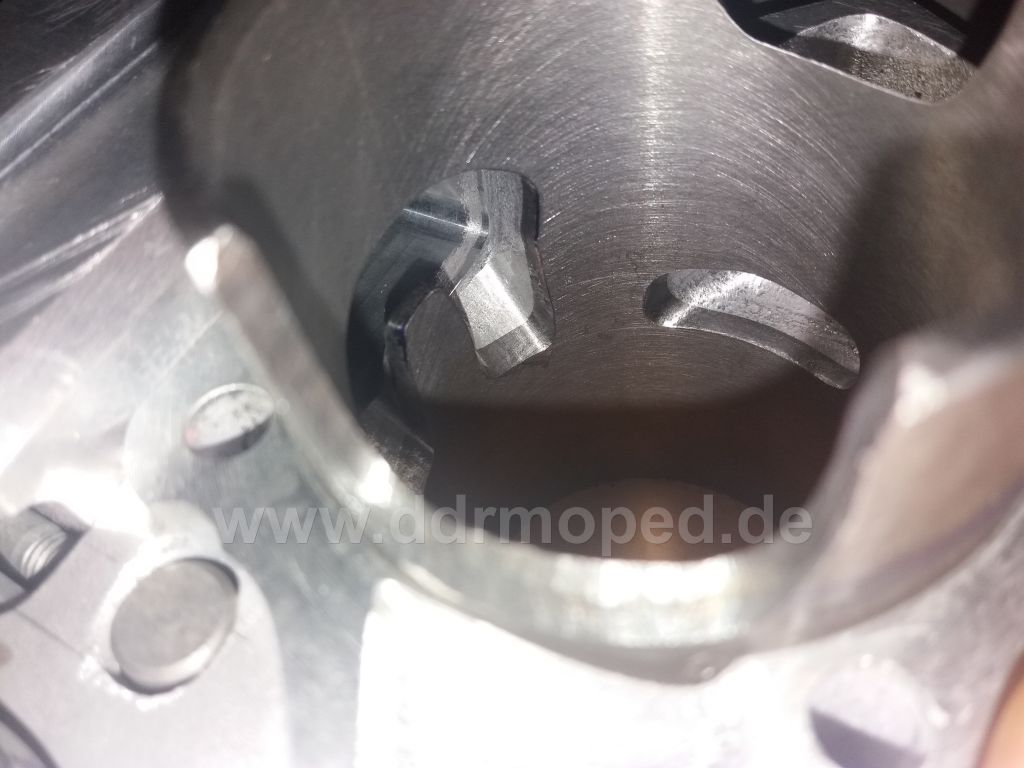

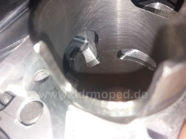

Es tut sich was in den Kanälen...wo vorher keine waren.
Der Einlass bekommt 2 Stützströmer die den Brennraum versorgen.
Am Auslass hab ich zugunsten einer Auspuffkalotte etwas von den Kühlrippen entfernt. So kann der Auspuff später schön arbeiten und ist nicht star verlegt
Keo
Geschrieben am: 19.03.2018, 14:03
Beiträge: 121

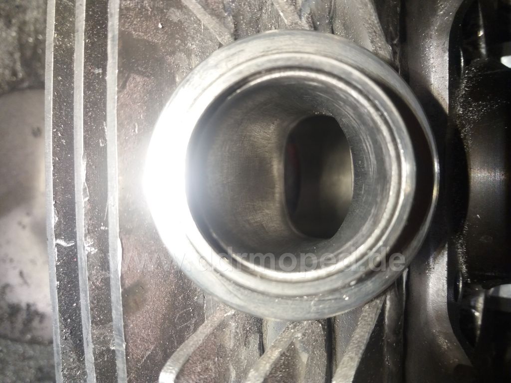

Der Auslass ist fertig. Damit das Anhaften der Ölkohle verhindert wird habe ich den Auslass poliert.
Am Kanalende sinds 32mm Durchmesser, passend für den ETZ 150 Krümmer, welcher an die Kalotte geschweißt wird.

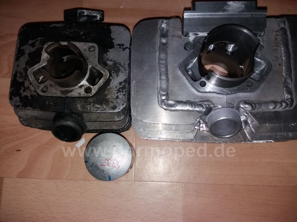

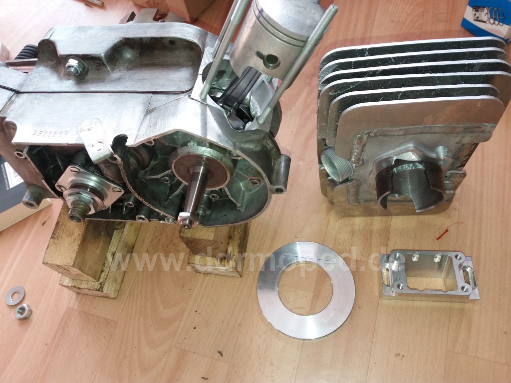

Der neue Kolben macht es sich schon mal bequem.
Keo
Geschrieben am: 19.03.2018, 14:09
Beiträge: 121

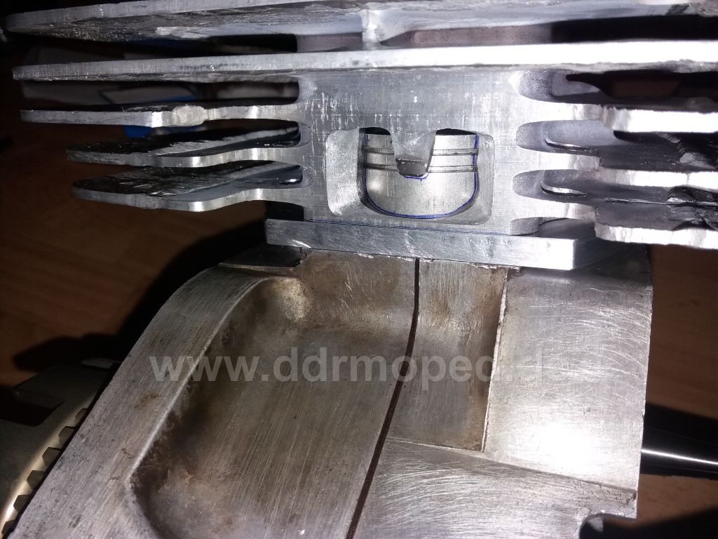

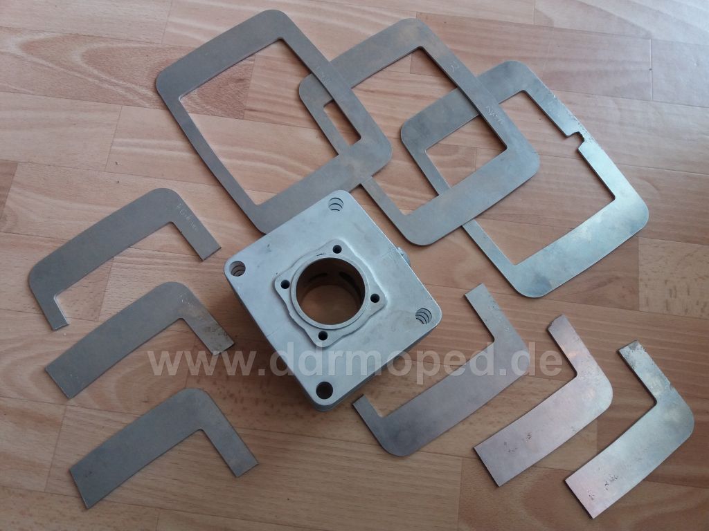

Jetzt wird es Zeit eine Distanzplatte zu bauen. Das runde Ding im Bild solls werden.
Durch den größeren Hub und das längere Pleul muss der Zylinder angehoben werden.
Per Hand muss ich noch die Kanaltaschen ausfräsen und die 4 Stehbolzenbohrungen.
Ingesamt 8mm steht der Zylinder höher.

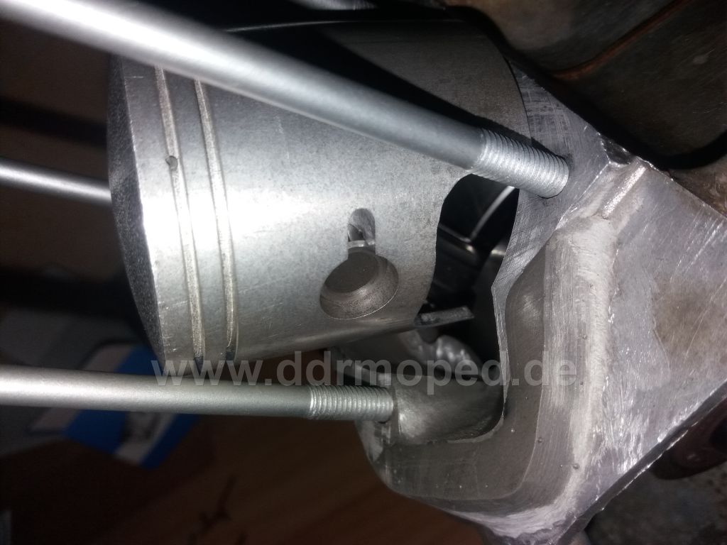

Kurzes Probesitzen auf dem frischen Motorblock.
Blick auf die Einlassseite,man sieht schön die Distanzplatte und wie die Nase den Kolbenring am Ausfedern hindert.
Das ist nun der aktuelle Stand. Ist noch viel Kleinscheiss zu machen.

Ich mach ja eigentlich gern Zylinder,daher noch dieses abschließende Bild der fertigen Überströmkanäle.
Die Arbeiten wurden mit Dremel und Biegsamer Welle gemacht sowie Winkelfräser.
Auslass hat 177° bekommen und Überströmer 122°
Also relativ human, wenns schön fährt gibts ein Schnaps auf die Steuerzeiten xD
