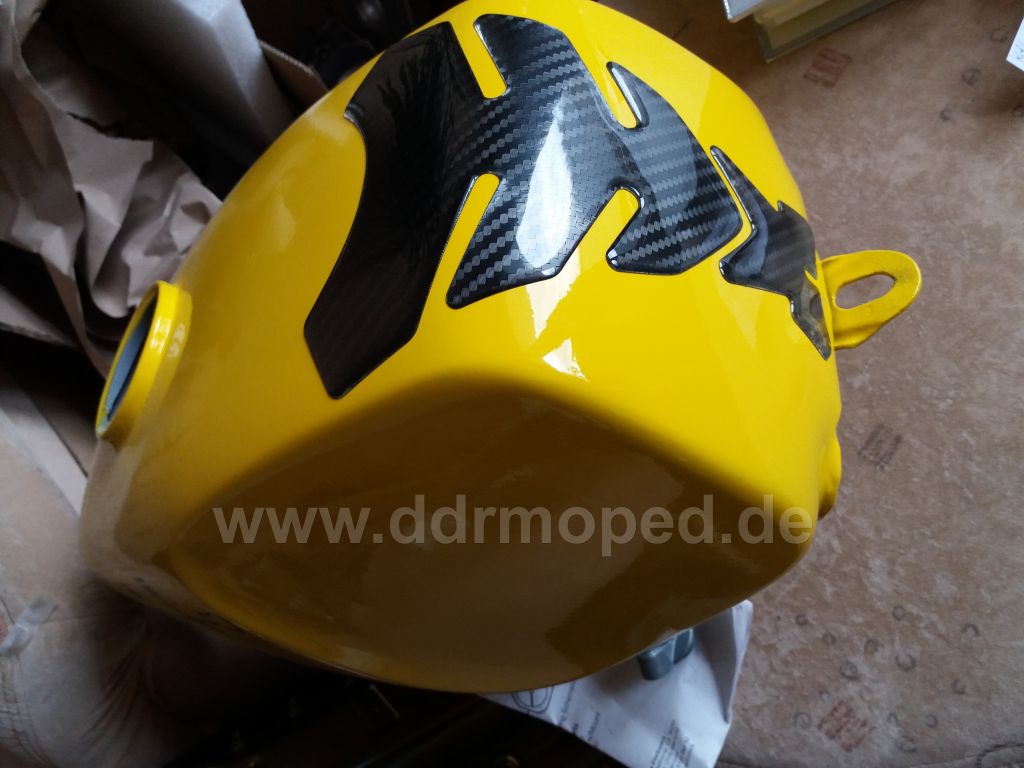

Das Tankpad ist drauf.
Ich hatte vorher schon eins auf einem anderen Tank und war höchst zufrieden wie Kratzer vermieden werden.
Falls mir die Oprik doch nicht passt kann man es mit einem Fön wieder entfernen. Bin gespannt wie es auf dem Moped wirkt.

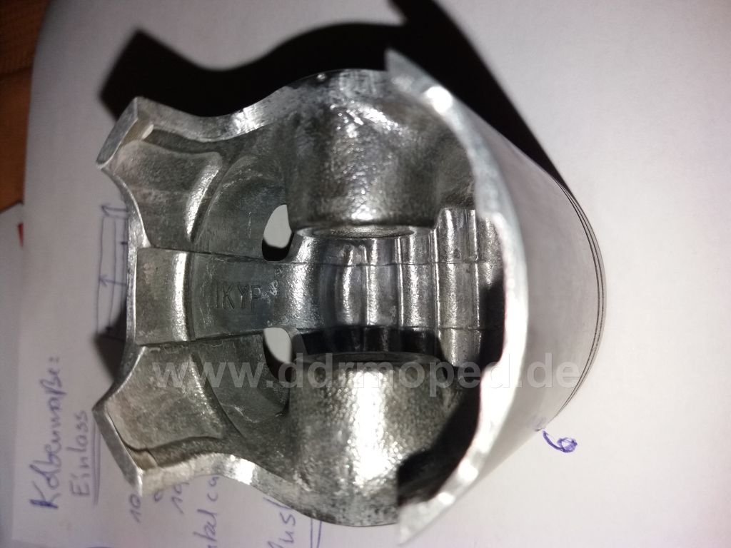

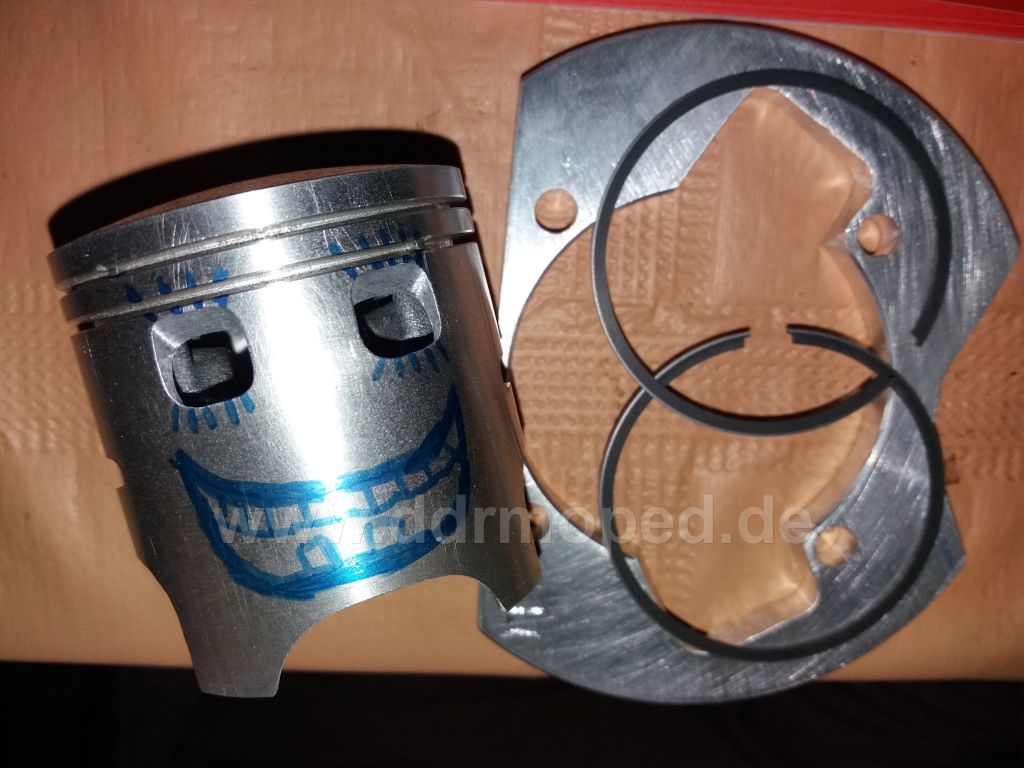

Der Kolben ist auch endlich fertig.
Damit er in UT nicht auf die Kurbelwelle knallt musste er gekürzt werden und noch dazu 2 Kolbenfenster um die Zusatzkanäle zu füttern.
Somit wird auch gleich das obere Pleullager mit gespült und gekühlt.
Keo
Geschrieben am: 29.03.2018, 12:58
Beiträge: 121
Mitgliedsnummer.: 9936
Mitglied seit: 27.02.2018
Die 8mm starke Distanzplatte ist jetzt komplett fertig.
Im Bereich des Auslasses bzw der Kalotte habe ich nochmal großzügig Material abgetragen.

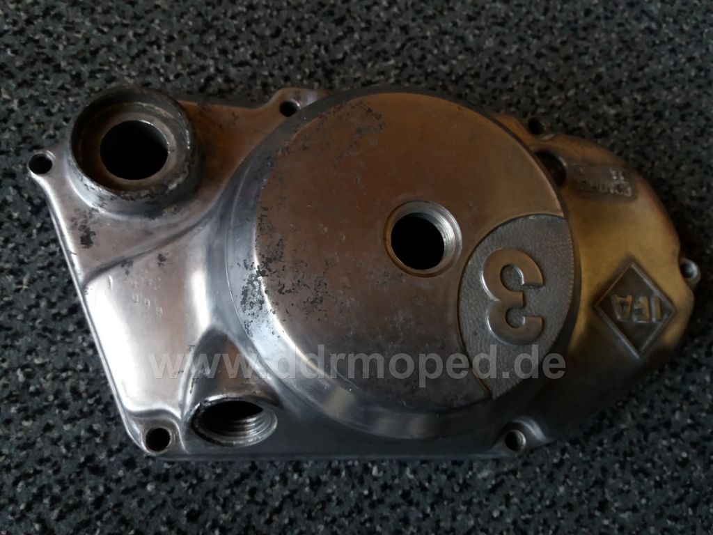

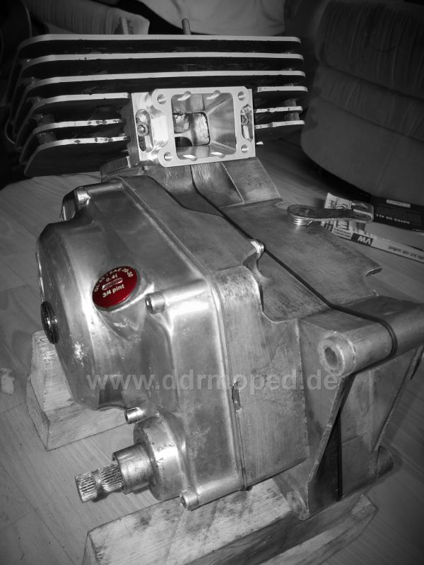

Hab einen ziemlich vergammelten 3 Gang Deckel wieder aufgearbeitet. Used look mit glanz.
Keo
Geschrieben am: 05.04.2018, 15:56
Beiträge: 121
Und verbaut mit neuen Ölstopfen aus eloxiertem Alu.
Der Zylinder hat schwarze Farbe bekommen mit blanken Rippenenden.

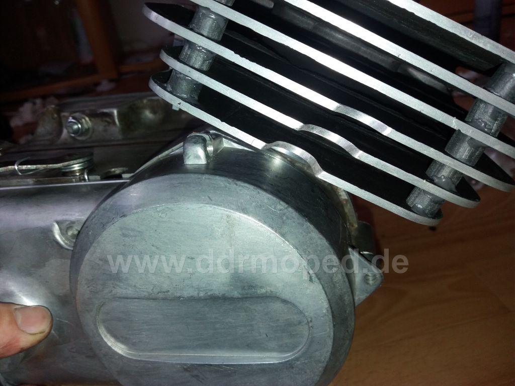

Aussparung für den Kupplungsbautenzug gefräst

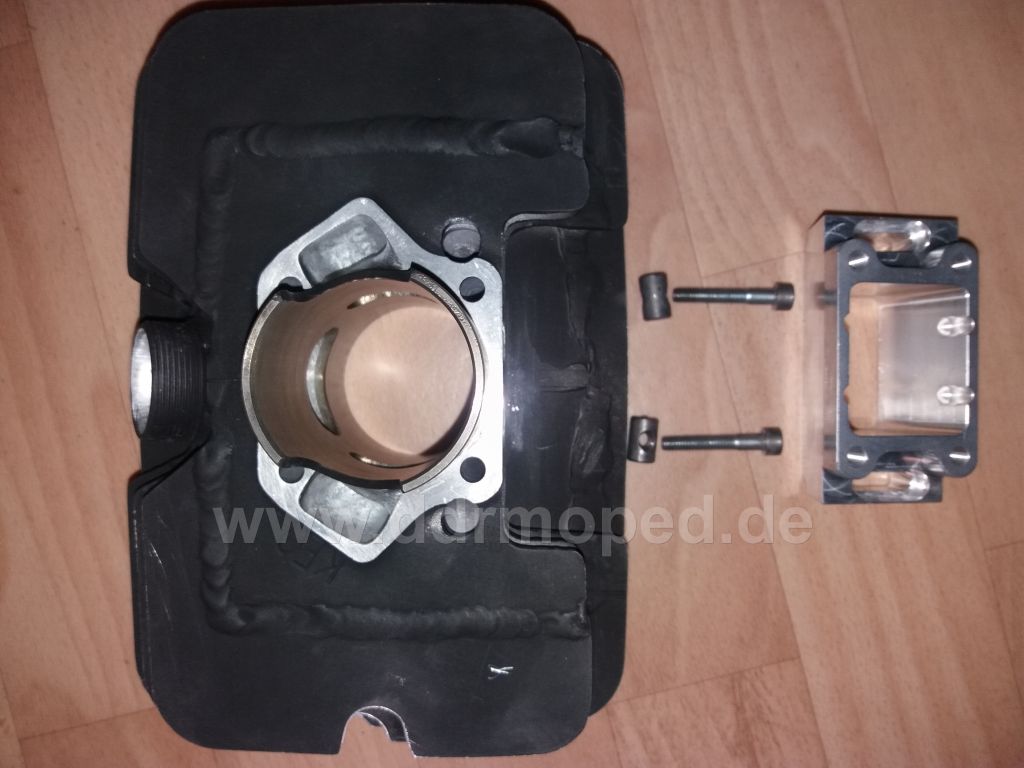

Jetzt Membrankasten endgültig verschrauben.
Abdichten werd ich mit Dirko HT und die Schrauben mit Loctide Mittelfest sichern.

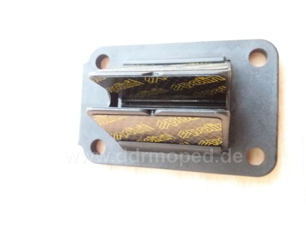

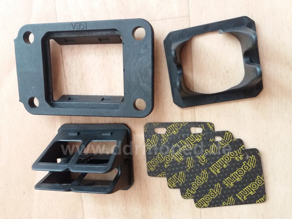

Habe mich wieder für eine VForce Membran entschieden.
Rechts oben ist ..ich nen es mal Verdichter/ Beschleuniger/ Trichter
Links oben der Rahmen
Links unten ist der Membranhalter
Rechts unten meine selbst geschnittenen Carbonmembranen mit 0,25mm dicke
Keo
Geschrieben am: 05.04.2018, 16:08
Beiträge: 121
Komplettierte Membran

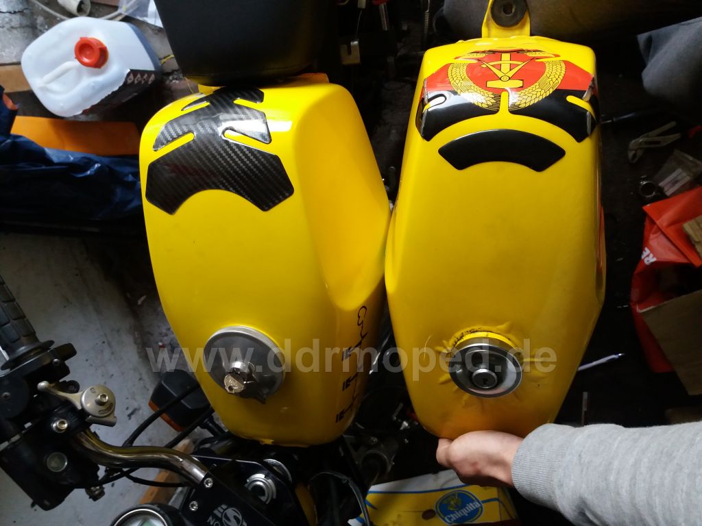

Tankvergleich, der breitere ist der Umbau u d fasst maximal 12,5L Sprit.
Güüüüße Tom
m@ngo
Geschrieben am: 09.04.2018, 19:39
Beiträge: 1457
Mitgliedsnummer.: 7560
Mitglied seit: 05.08.2014
der große stutzen und tankdeckel ist extrem geil
stay tuned - mfg m@ngo

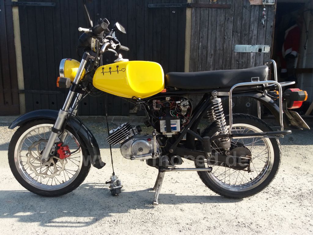

Heut hab ich die Hummel mal rausgeschoben.
Keo

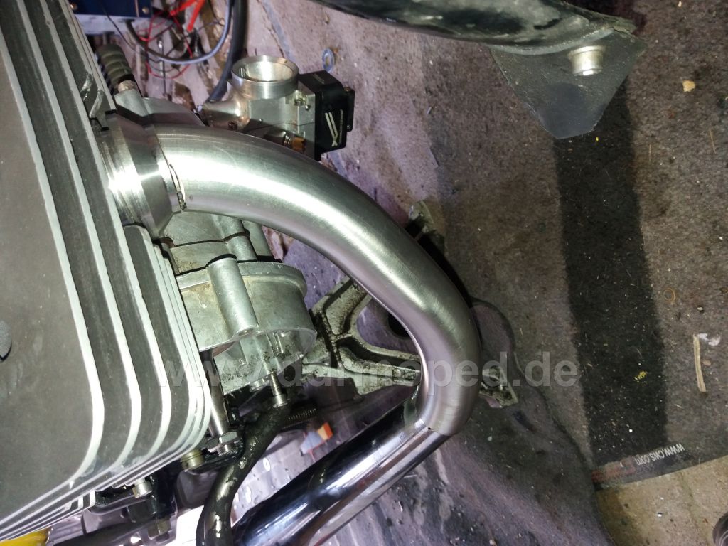

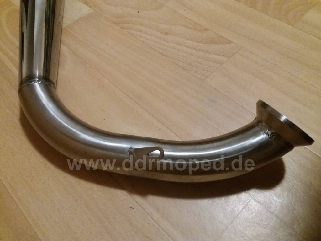

Der Krümmer ist dran gewiggt.
Und noch Befestigungslaschen für die Haltefedern.
