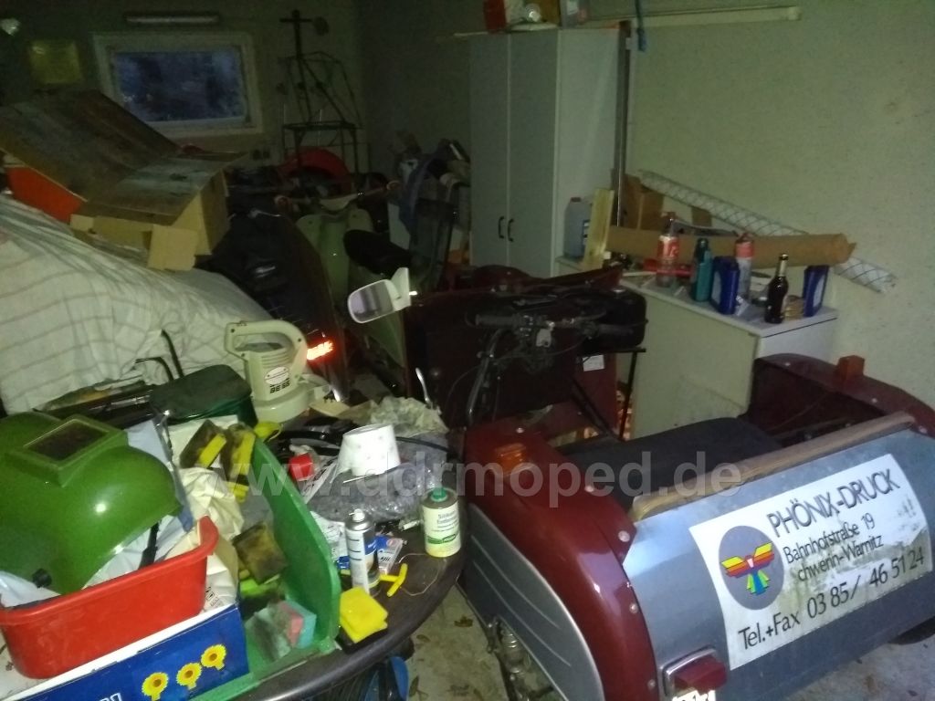

Sie Stand in erreichbarer Nähe und der Preis war auch OK.
Jetzt habe ich zwei DUO's 4/1 jeweils in einem ca dreiviertel Zustand. Beide haben aber ein Typenschild und auch KBA-Papiere thumbsup.gif
Geplant war natürlich, nun eine vollständige zusammenzubauen.
ABER
Ich bin mittlerweile so geil darauf eine DUO zu fahren, das ich die zweite Duo erst einmal technisch fit und fahrbereit mache. Sie ist zwar im aktuellen Zustand nicht gerade schön, aber sie sollte in ein/zwei Tagen zum Fahren zu bringen sein.
Aber jetzt steht sie erst einmal in der Garage und ich warte darauf, das es etwas wärmer wird.
Auch hat der Vorbesitzer ein neues Armaturenbrett eingebaut. Dort sitzt ein Autoradio und ein Lautsprecher. Das werde ich vorerst einmal so lassen.
Das ist nun der Aktuelle Stand, und sobald es warm genug ist werde ich mich an die Duo setzen.
Natürlich habe ich tausen Fragen, aber die werde ich stellen ,wenn es soweit ist.
Aber eine rage jetzt schon.
Hat irgendjemand einen Ersatzteilkatalog für eine Duo 4/1 in dem auch die Gummibuchsen und Schrauben aufgelistet sind? Ich habe hier und da mal Bilder eines solchen Kataloges gesehen, aber nirgends im Netz ist dieser zu finden. Ich finde nur einen Katalog für eine Duo 4 und dort sind keine Kleinteile bzw. Buchsen enthalten. Nichtmal die Schutzbleche der Hinterräder sind dort aufgelistet.
Wenn mir da jemand aushelfen könnte wäre das der Hammer.

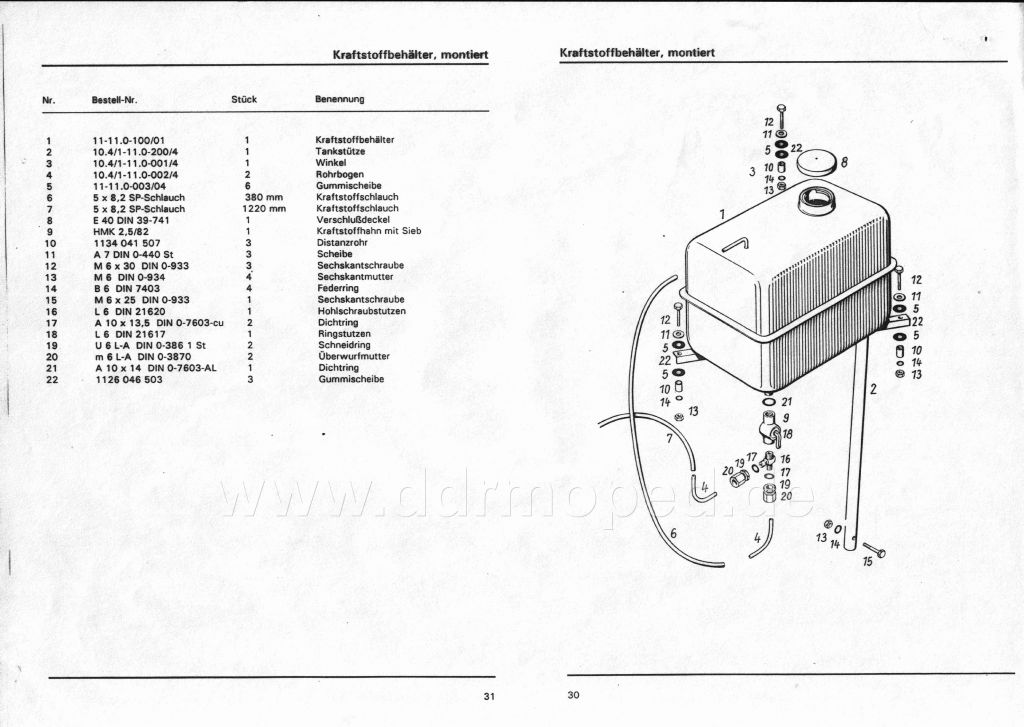

Hallo Benno,
wir haben die Dokumentation zum DUO 4/2 da, vom Grundaufbau wie Schrauben usw.
sollte das Gleiche sein zum DUO 4/1. Kann ich Dir per Mail senden.
Schreib mir einfach ne PN mit Email-Adresse, dann sende ich Dir das mal rüber.
Grüße Manu
Mal nen Auszug zum Tank
Grüße Manu (Manuela)
