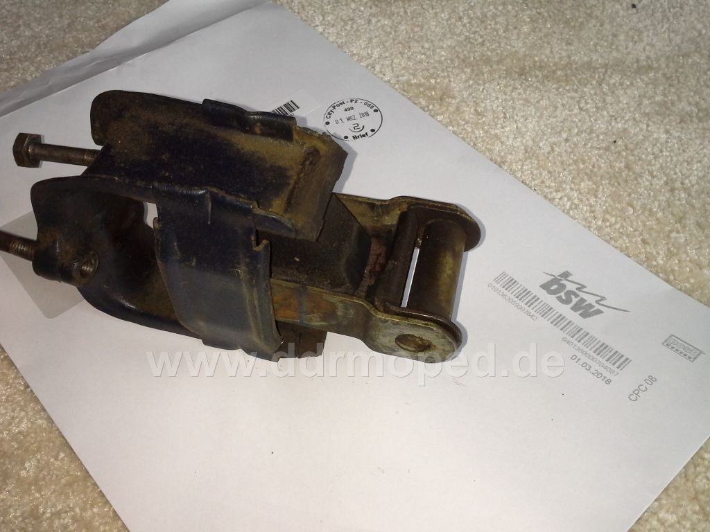

Hallo zusammen,
Wo bekommen ich dieses Federelenent her?
MfG Ronny
Geschrieben am: 03.03.2018, 09:00
Da kannst du nur auf Teilemärkten oder auf den einschlägigen Onlineplattformen die Augen nach einem intakten Gebrauchten aufhalten.
Neu als Nachbau gibts die ( m. W. ) nicht.
Die Alternative wäre der Umbau auf die neuere Federung des SR2E.
Diese werden häufiger und auch günstiger mal angeboten.
Mfg Andi

QUOTE (llspatzneu @ 03.03.2018, 19:56)
Bild?
Ist ne andere Frage, nicht zu dem Lager.
Das Lager auf dem Bild ist aber eine Gummifederung. Was ist denn an deiner dran? Sieht doch heile aus.
Mfg. Frank
Meine Essi`s
57er "Klick" " Verkauft "
Patina SR2E "Klick" Verkauft
73er Star"Klick"

Hab ich mir heute auch sagen lassen.
Der Gummi ist an der Stelle ab, die man auf dem Bild nicht sieht.
