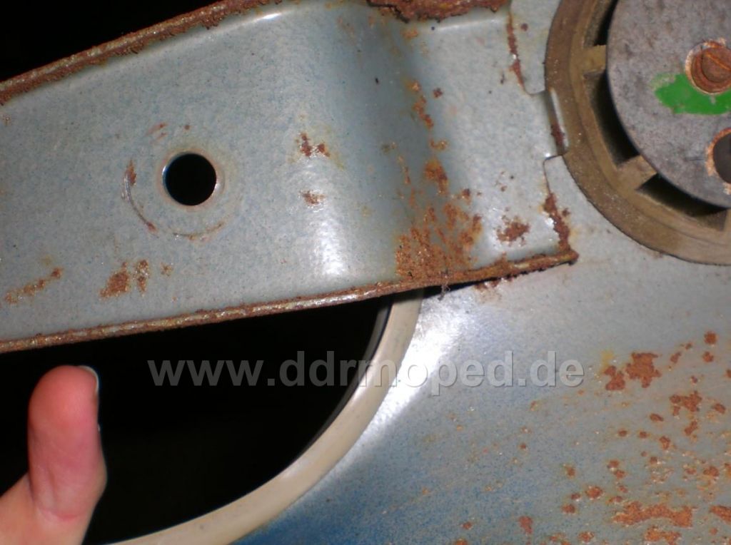

Hab mal die Bitte an alle, die eine Kr50 in dieser Lackierung (original) haben, unter die Motorabdeckung (Tunnel) zu schauen, und mir mitzuteilen, was da für eine Farbe vorliegt.
Ich versuche gerade herrauszufinden wie meine Kr50 ursprünglich lackiert war.
Wurde ja in einem Blauton überlackiert, leider hat derjenige gute Vorarbeit geleistet und den Originallack abgeschliffen.
Habe jetzt 2 Hinweise:
1.Die Lampenabdeckung ist innen in Hammerschlag Silber lackiert.
2.Der Tunnel ist innen in Hammerschlag blau, und zwar komplett.
Ich hoffe das es wenigstens noch die ersten Teile sind, sonst ist das hier sinnlos.

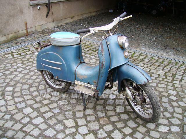

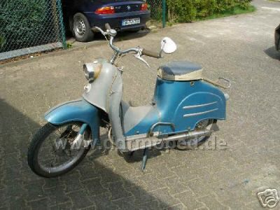

Es kommen denk ich nur 2 Farbvarianten in Frage:
Erste:
Wobei mir hier schon helfen würde, wenn mir jmd. sagt ob das Silber Hammerschlag oder "normaler" Lack ist.
Gruß Marcel
PME-MailMSN
Roadrunner335
Geschrieben am: 06.02.2008, 17:23
Beiträge: 998
Mitgliedsnummer.: 945
Mitglied seit: 25.11.2007
Zweite:
Gruß Marcel

roadrunner: Ich denke (vermute) mal, es wird die zweite farbvariante sein. Die erste (mit dem spitzförmigen grau auf dem Tunnel) hat mir mal jemand gesagt, gabs als Exportausführung. Deine Beschreibung passt voll auf das zweite Bild. wink.gif

Also ich habe auch gehört das die erste Lackvariante die Exportlackierung war, allerdings hat die meine 2te Kr50 auch, also sie ist nicht gerade selten.
Die 2te Farbvariante habe ich allerdings noch fast nirgends gesehen, aber ich tendiere auch zu dieser.
Glaube aber das die letzten Kr50 in der Kombination lackiert wurden, was wiederum auf meine zutrifft, ist ja schon fast ne '64er
Jetzt muss mir doccolor nurnoch sagen das er ein Hammerschlagsilber da hat, was aber glaube ich nicht der Fall ist. ermm.gif
