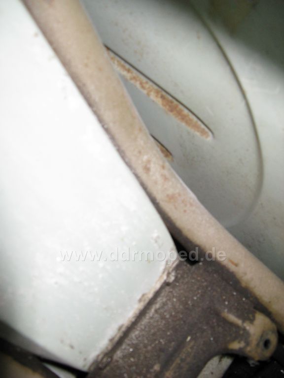

Hier nochmal meine KR50 von innen.
Grüße Peter

wenn Dein Fahrzeug nicht sandgrau ist, ist es ein Fall für den Doc. Mir fällt kein vergleichbarer Farbton aus dieser Zeit ein.
Ob das sandgrau eine Originallackierung ist? Die Möglichkeit, das damit z.B. ein hellgraues wieder schön gemacht wurde, besteht. Die Zeit wird es zeigen.

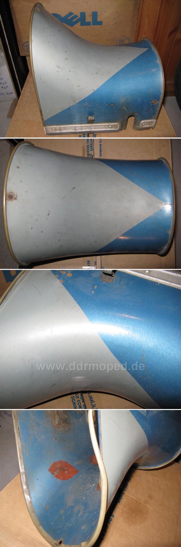

um Deine Verwirrtheit etwas zu entwirren habe ich mal paar Bilder von meiner Bj.62 gemacht. Wie schon geschrieben ist meine Original Hammerschlagblau und Hammerschlaggrau nicht Silber. Silber sind nur die Lampen und die Streifen auf der hinteren Verkleidung.
Grüße Peter

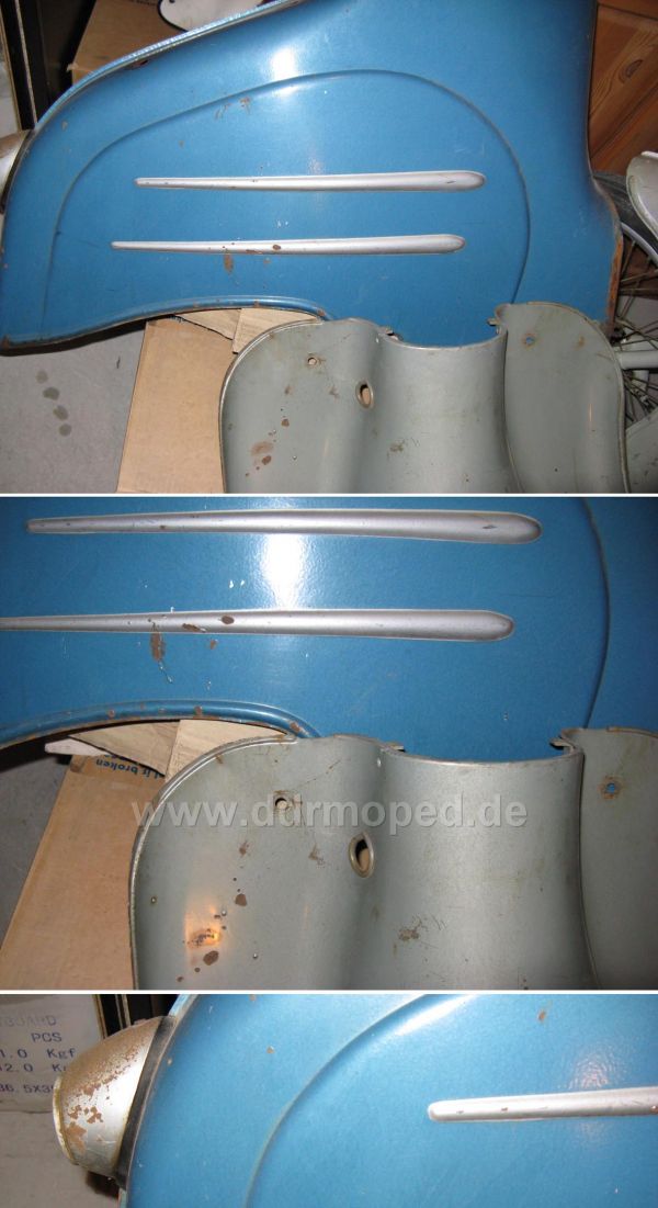

Bild 2 von 4
Grüße Peter

Bild 3 von 4
Grüße Peter

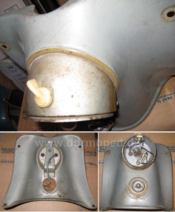

Bild 4 von 4
und ENDE
Grüße Peter

Also ich würde sie an Deiner Stelle so lackieren.
Grüße Peter

die Verwirrung war darauf bezogen, das ich absolut nichtmehr weiß, wie mein Kr50 ursprünglich mal lackiert war. Hast du dann ein Grau/blaues Tunnel? Wenn ja, ich brauche Bilder von unten (Sicht vom Motor aus) und von dem Stück unter den Seitenleisten (Lackierung).
MfG

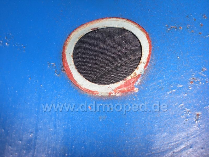

Achja als ich das Rücktlich abgemacht hatte, hab ich mich auch ganzschön gewundert. Hammerschlaggrün laugh.gif
Edit: Herje, war ich zuschnell, schon alles drinn. DankE!!

Geh da mal mit Schleif/Polierpaste hin, weil die haben damals einen richtigen gelbstichigen Klarlack drüber gemacht.

Ich weiß, das ist auch das ursprüngliche Hammerschlagblau was sich darunter verbirgt, aber bevor ich da drüberging (auf dem Bild ists schon halbwegs geputzt) sah es wirklich richtig grün aus. Das wollte ich nurmal am Rande erwähnen, weil neulich in einem Thread diskutiert wurde, zu einer Kr50 in Ebay die auch so Grün aussah.
Kr50Peter, danke für die Bilder, sag mir noch eben, unter den Leisten am Tunnel ist kein Hammerschlaggrau sonder alles Hammerschlagblau oder?
Dann war meine ein Exportmodell.
Ich weiß ja nicht, aber irgendwie kann ich mir nicht vorstellen das unter den letzten Kr50 (und da zähle ich meine dazu) noch Exportvarianten gebaut bzw. lackiet wurden. Ich kenn diese Lackierung nur von älteren Kr50.
Das zweite Manko ist, mir gefällt die Kombination eigentlich nicht wirklich, der komische Übergang am Tunnel, und allegemein das Grau vorne sagt mir nicht so zu.
Tritter Punkt ist das es dann (Tunnel) schwer zu lackieren wird =/
Hmm, was mach ich jetzt...
